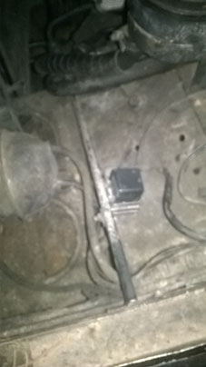

Re: Alimentation essence range v8 carbu SU
Voici la photo, pour le reste je regarde tout à l'heure

Encore quelques petits progrès a faire dans le domaine de la prise de vues !!!rr200 a écrit :Salut,

Yes! Pas vraiment exploitable, il faut te rappocher au plus près. Là on ne peut rien distinguer du tout, ni références, ni pictogramme, ni couleur de fil. Bref cela t'aura au moins appris a mettre une photo en ligne.nomansland a écrit :Encore quelques petits progrès a faire dans le domaine de la prise de vues !!!rr200 a écrit :Salut,
A+WP_20171005_005 1.jpg![]()
