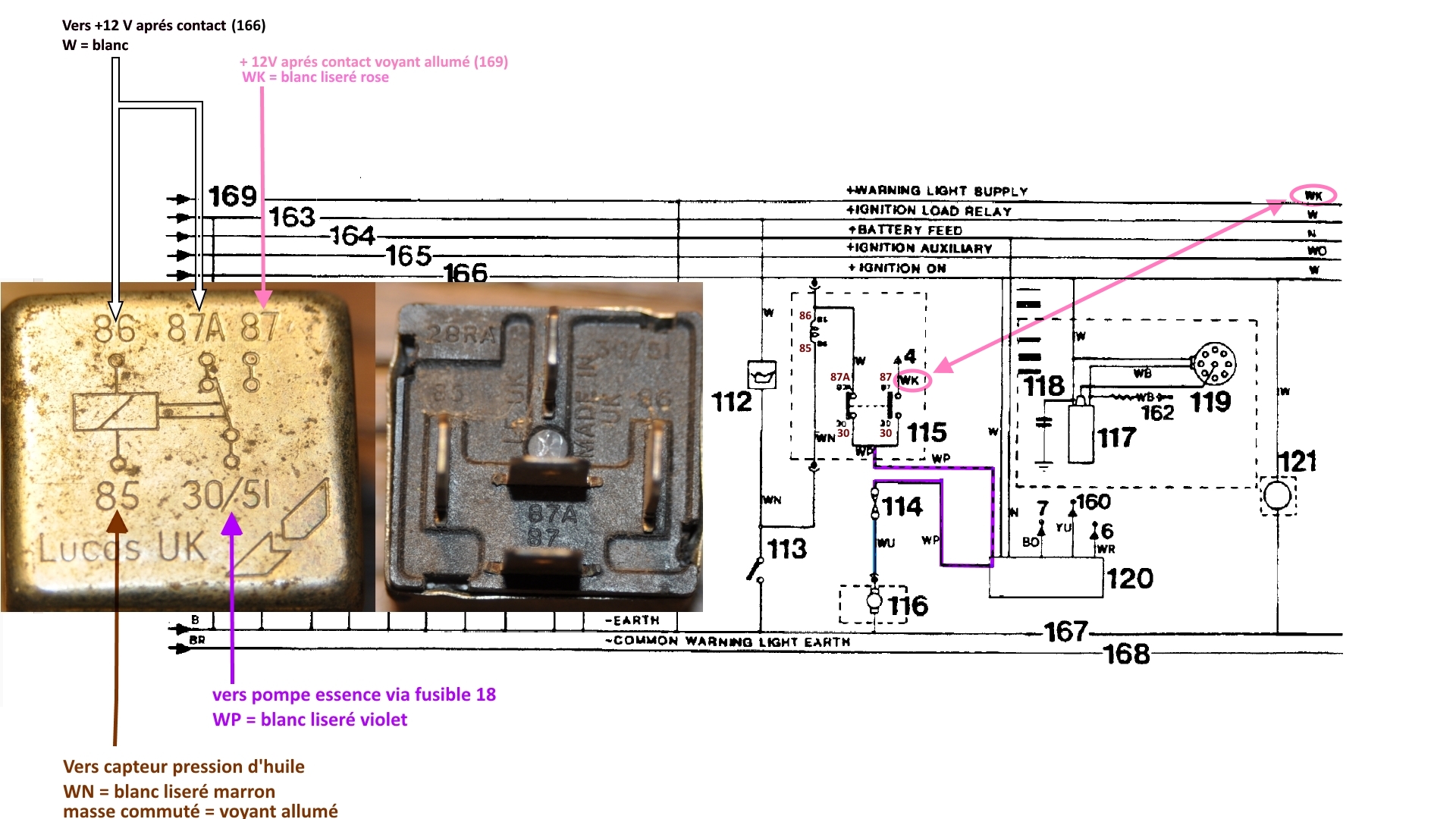

une question: sur le schéma, le fil WK va au point 4. Qu'est-ce que ce point ?

Effectivement, pas toujours évident. Pour te repérer dis toi que tous les fils de même couleur(s), sont reliés entre eux et ont la même fonction, cela figure sur les trois schémas de la page 1 du sujet . Apparemment, cette connexion 4 d’après les schémas, serait sur le solénoïde du démarreur : Légendes du schéma électrique RRC conduite à gauche 1987 : Sur le schéma d'avant:
Cette liaison, permettrait également d'alimenter certain voyants du tableau de bord. A ce sujet, une autre question a laquelle tu répondras ce coup ci j'espère : Est-ce que tu aurais certain voyants qui ne fonctionnent pas, en plus de celui du voyant d'huile ? Car là, effectivement, il y a une piste à renifler.

Avant d'ouvrir le tableau de bord, contrôle la connexion du fil WK au niveau du démarreur. Il faut rétablir le 12V sur ce fil et probablement que les voyants seront de nouveau opérationnels.

je viens de vérifier le socle WK au solénoïde.
Il n'y pas de 12V, contact sur II

voila, j'ai tout revérifié, nettoyé, serrer quelques vis et mis le contact
Et là, démarrage instantané !!!
Seul petit point restant à traiter : l'ampoule du voyant d'huile qui ne s'allume pas alors qu'elle fonctionne hors tableau de bord,
la liaison entre le contacteur et l'ampoule doit être défaillante de 88 à 69 fil WN sur le schéma.
En tout cas, grand merci pour tous vos conseils, j'ai appris "un peu" de l'électricité auto; et surtout de la méthode, avant de tout remplacer!

Que dit l'alimentation du voyant +ignitionlight qui est la même que celle sur le Wk du relais de pompe ?

j'ai procédé à quelques réglages, notamment carbu, et ça démarre, malgré un petit manque de précision sur le calage de l'allumage;(et le ralenti).
Mais toujours pas de voyant d'huile allumé, j'ai fait un tour vers le démarreur, et la visibilité sur le solenoïde n'est pas simple, tôle en U sous le collecteur d'échappement.
Il y a bien un fil blanc qui part du solenoïde, socle bas, mais pour le reste je n'arrive pas à voir si le fil WK est sur le démarreur.
