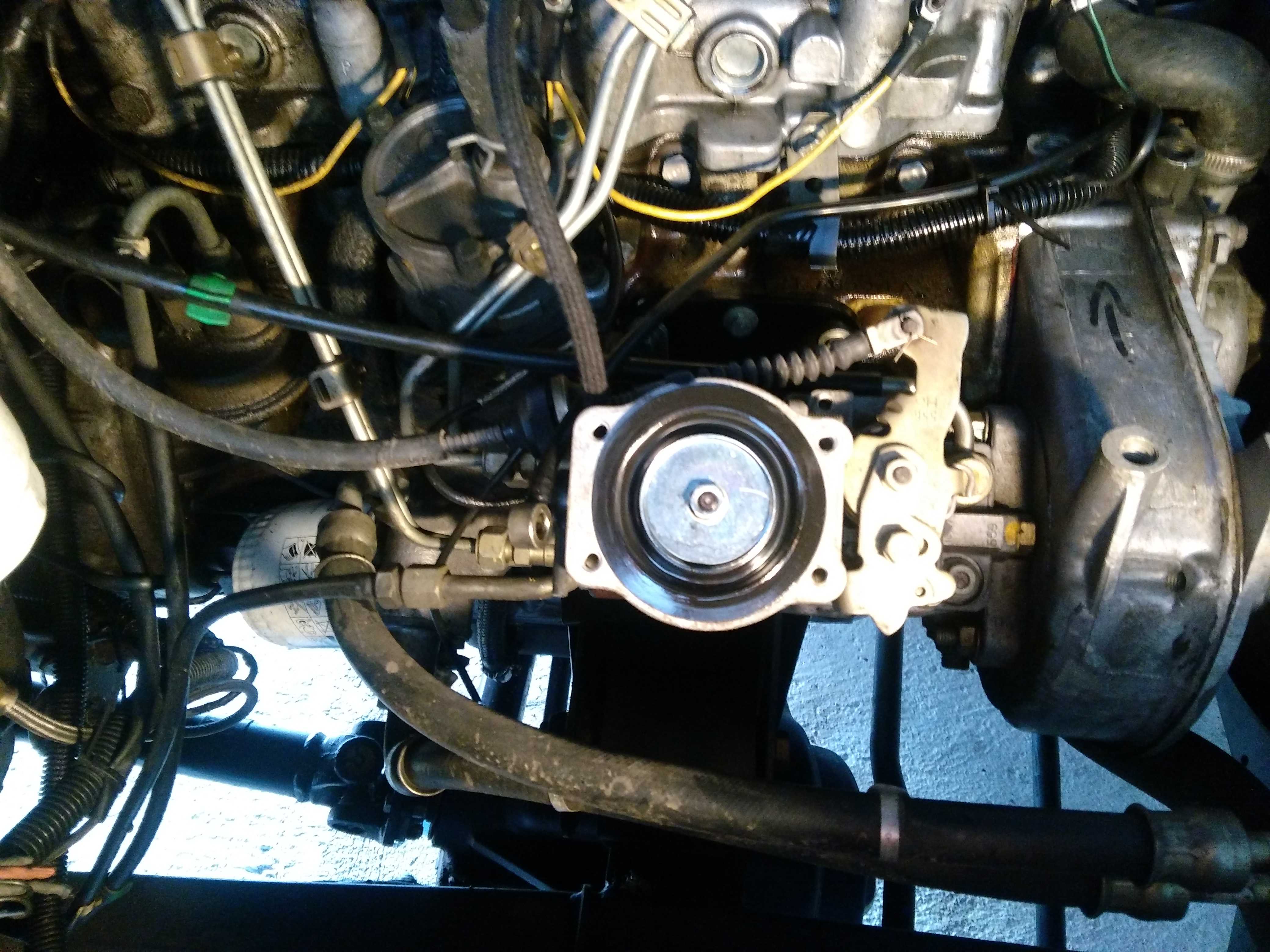

Bonjour en ce jour dominical je me suis recueilli au prés de 200 tdi
Ben je suis toujours dans le caca.
J'ai:
Souffler de l'air comprimé pour voir si la soupape de régulation bouge ou pas, elle bouge, en revanche elle bouge pas quand on accélère.
vérifié le filtre à air, l'état intérieur des durites d'admission air c'était crado j'ai mi de l'essence pour voir s'il y avait des trous, mais rien,
Vérifié que le tuyau entre turbo et pompe à injection je l'ai mi dans un seau d'eau et j'ai soufflé dedans, rien,
Vérifié que la membrane contrôlant la levée du cône, en fonction de la pression du turbo si c'est ça, c'est bon, sinon je n'ai pas compris,
Vérifié que la pompe de gavage est en bon état, j'ai pas de remonté d'huile
pas vérifié le calage de la pompe à injection parce que je n'ai pas encore tous compris dans le poste concerné.
Pendant que j'y suis pouvez vous me dire ou se connecte le compte tour comme il ne fonctionne pas je vérifierais.
Pas mal pour une communion et c'est pas finis maintenant il y a l'apéro avec une bonne bièrre local

Donc elle régule. A quelle pression s'ouvre-t-elle ?le gaulois a écrit : Souffler de l'air comprimé pour voir si la soupape de régulation bouge ou pas, elle bouge, en revanche elle bouge pas quand on accélère.
Normal qu'elle ne bouge pas quand tu accélères à vide. Il faut injecter bien plus de carburant pour que le turbo commence à comprimer.
Les tests de pression de turbo se font en roulant, dans une côte par exemple, pelin charge sur le moteur.
Okvérifié le filtre à air, l'état intérieur des durites d'admission air c'était crado j'ai mi de l'essence pour voir s'il y avait des trous, mais rien,
Si elle te semble en bon état, tu refermes.Vérifié que la membrane contrôlant la levée du cône, en fonction de la pression du turbo si c'est ça, c'est bon, sinon je n'ai pas compris,
Donc supposons que c'est bon.Vérifié que la pompe de gavage est en bon état, j'ai pas de remonté d'huile
Je ne suis pas sûr pour ton véhicule. Sur la borne W de l'alternateur ?Pendant que j'y suis pouvez vous me dire ou se connecte le compte tour comme il ne fonctionne pas je vérifierais.

Il est possible que le petit tuyau entre le turbo et la wasgate soit fendu ou bouché !!??
L'idéal serait de brancher un mano en dérivation sur le petit tuyau pour vérifier la pression en charge !
