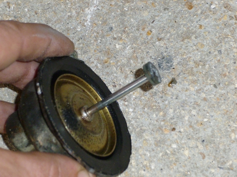

Suite au changement de ma pompe de gavage, j'ai démonté celle d'origine pour voir ce qui ne fonctionnait plus.
pompe démontée
pompe démontée
Là je me suis fait peur en découvrant ce qui posait problème.
Mauresque a écrit :Sur nos pompes de gavage, ce qui est à craindre c'est la rupture de la membrane et pas la détérioration du système qui l'actionne
Et bien dans mon cas la membrane était en bon état mais c'est justement le système qui actionne celle-ci qui s'est détérioré.
tige cassée à la base
La tige n'étant plus reliée au doigt, aucun pompage posssible...
Même si j'entendais un petit bout de métal se balader dans la pompe, ma crainte était que ce morceau de métal qui se coince dans le doigt soit parti "se balader" du côté de l'arbre à cames. J'ai donc ouvert la pompe à la disqueuse.
J'ai ainsi pu extraire ce morceau qui est normalement fixé au bout de la tige.
tige reconstituée
tige reconstituée
Fort heureusement, sa conception en forme de disque l'empêche de passer par l'espace sous le doigt et de sortir de la pompe.
Bref, je ne sais pas depuis combien de temps ça traîne comme ça mais sans doute depuis que j'ai acheté le disco car avec la nouvelle pompe de gavage j'ai vraiment l'impression qu'il a plus de reprise qu'avant.
