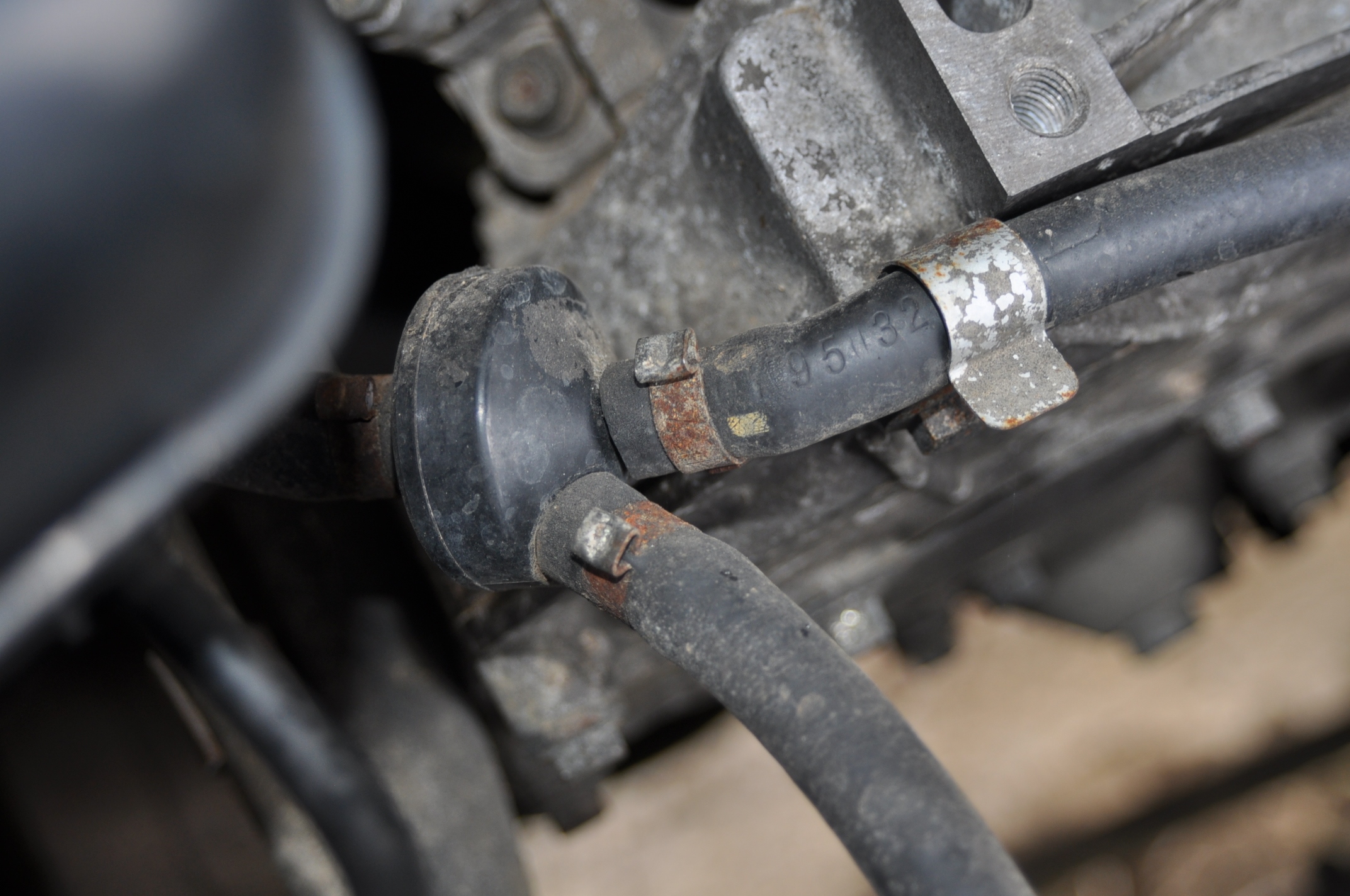

Est ce que la capsule de purge automatique sur les petites durites sous le vase d’expansion est en bon état ? Remplace là par un T en cas de doute.

Changer par un T la valve du bouchon tu veux dire?

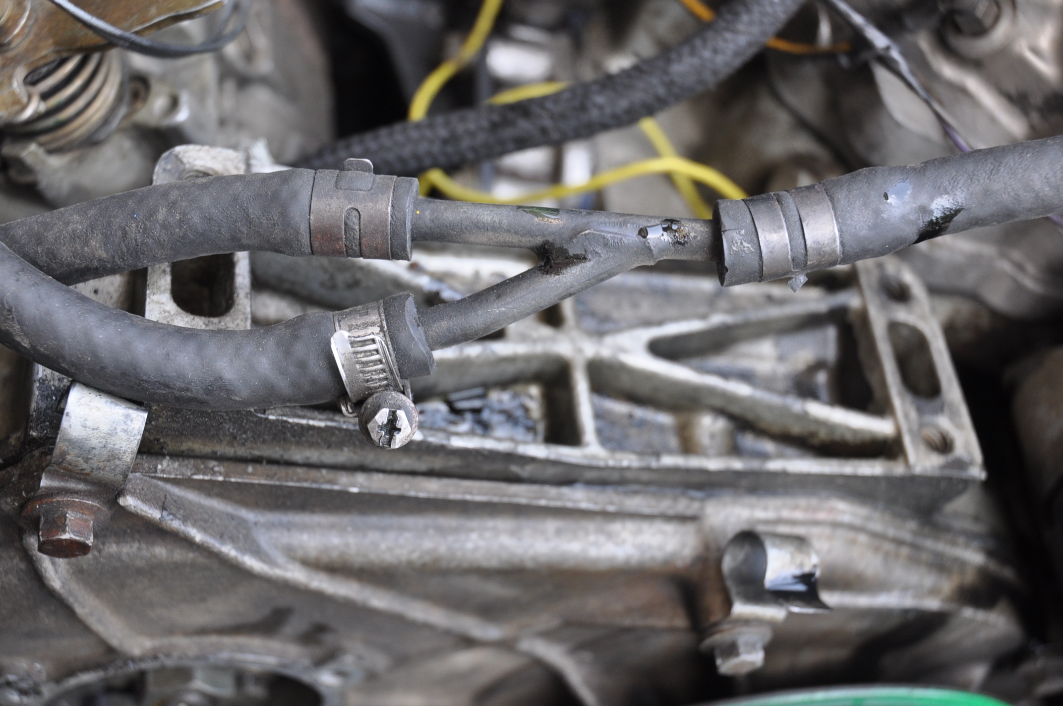

Je pense que LØLØ à raison de te demander de vérifier la purge :
https://www.landroverfaq.com/viewtopic.php?f=24&t=207

Non, ça. T ou Y c'est pareil, celui ci est en provenance d'un VM. au lieu de ça, qui est plus difficile à trouver en cas de problème dans ta jungle. Sous le vase d'expansion il y a un petit tuyau noir qui part et qui se divise en deux pour aller ver le haut du radiateur et sur la boite du calorsta. Et bien, à la jonction il y a un petit système de dégazage automatique, sous forme d'une petite capsule noir, c'est ce truc, qu'il faut remplacer par un T du bon diamètre genre 8 mm, la pièce repère 9 dans ce thème: 300TDI : surveillez votre système de purge automatique ! que je t'invite à lire.Changer par un T la valve du bouchon tu veux dire?
