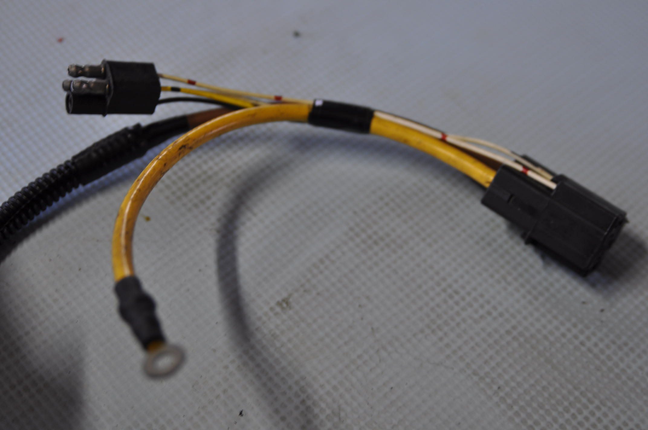

Je recherche l'appellation de ce type de cosse, pour refaire un faisceau de préchauffage. Rien trouvé sous Google d'évident.
Cosses relais de préchauffage.

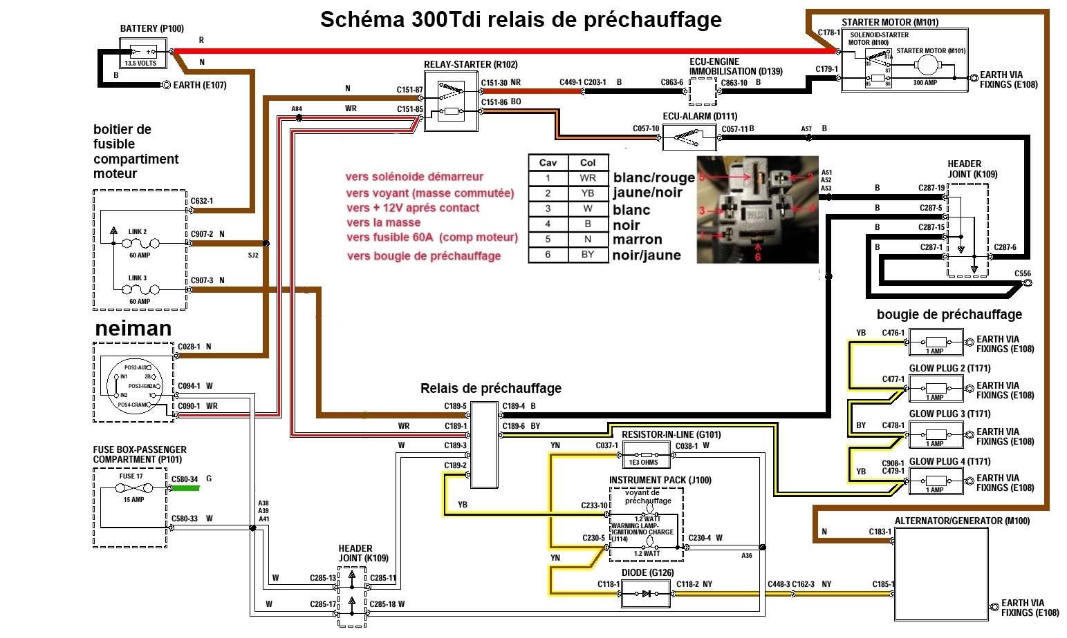

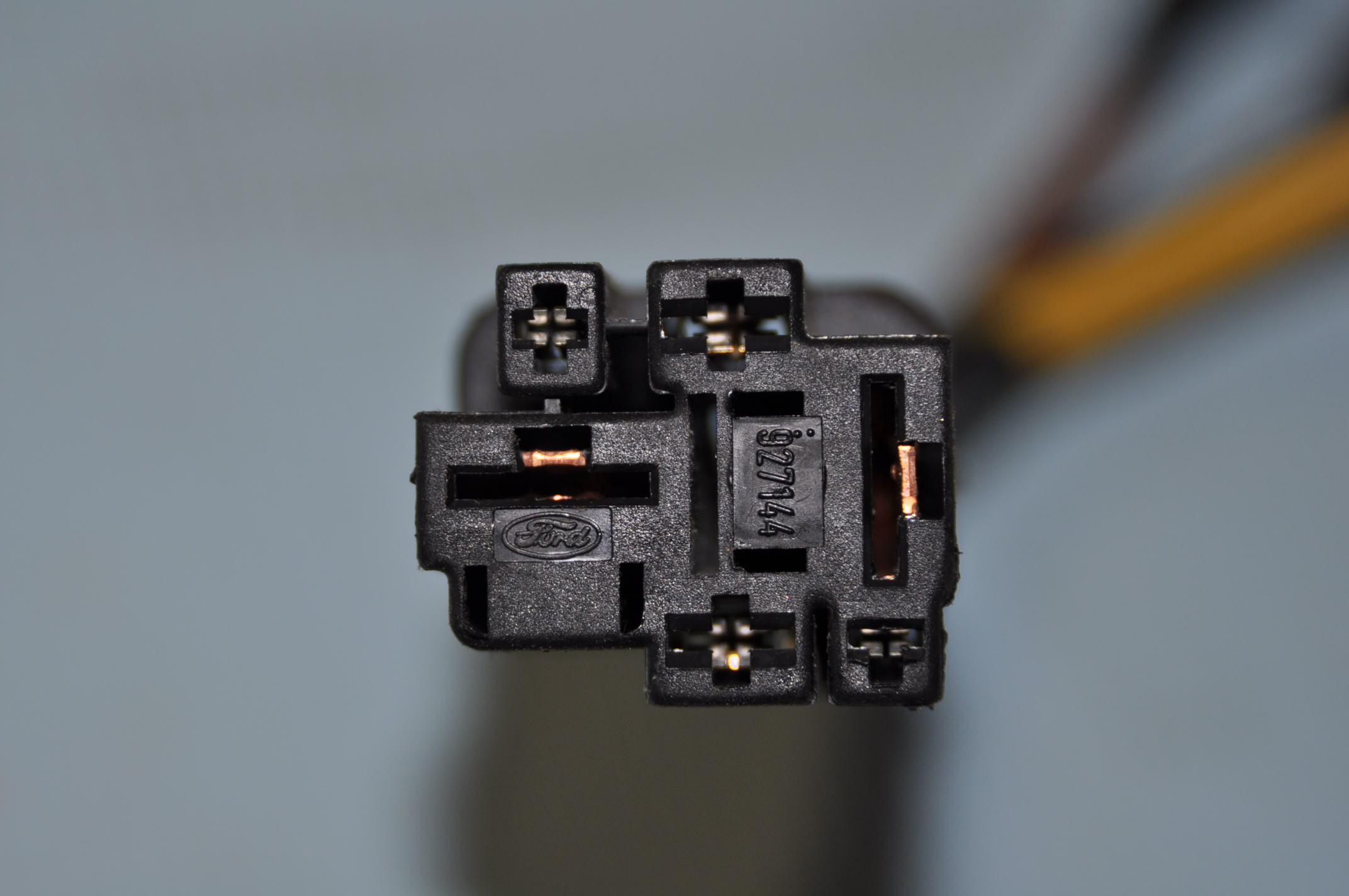

C'est le support du relais de préchauffage PRC6913, comme tu peux le remarquer c'est un produit estampillé Ford, avec une référence dessus... Avec le faisceau complet seulement : PRC6083 à 60 € chez LRséries. Un schéma, valable pour le 200 et le 300 : Maintenant, si j'ai un conseille a te donner, ne t'embête pas avec ce système, conserve le principe du préchauffage au neiman des D; TD ou même des séries.
Le principe, est de commander la mise en route de la temporisation du relais par un 12 V après contact, qui est identique quelques soit la météo ou les états de service du land.

Bonjour Lolo
J'ai regardé sur restagraf, et vue ce matin, mais pas la bonne largeur. Il me semble que sur Conrad; il y en ai. Je dois commander des éléments chez eux, je prendrais un sachet pour deux euros, je ne risque rien.
Le faisceau entier, n'a pas d'intérêt, puisque modif.
J'ai fait un montage à blanc sur mon établit. De toute façon, sur les deux 200 et le 300, les bougies été grillées mais démarre sans cela. Mais pays nordique en vue, donc un préchauffage en préventif.
Merci de ta réponse.

Re: Cosses
Salut Kébir
Le connecteur je le possède, mais les fils sont coupés trop court, je vais prendre chez conrad les cosses. Après, je me prend la tête un peu pour rien je te l'accorde, les trois tdi démarre sans le préchauffage.
Je garde le neiman d'origine.
Merci de vos réponses.
