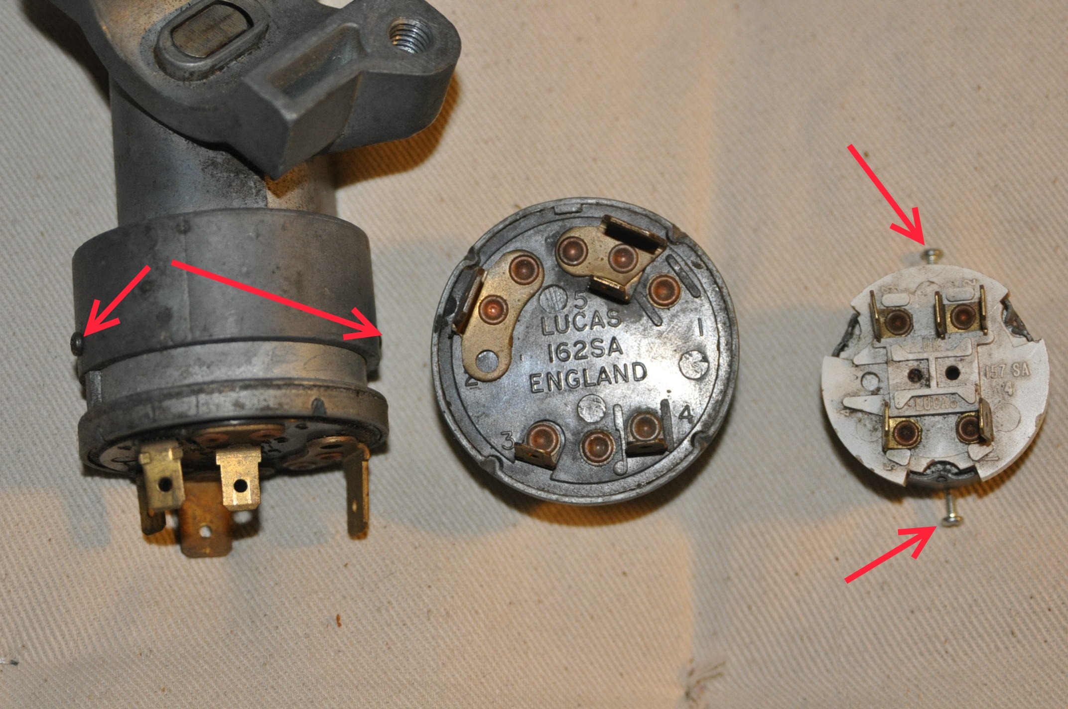

t"as les phares/feux arrieres/clignotants et il te manque le démarreur c'est ça ?le gaulois a écrit :je suis dans une M noire mon neman a lâché
probablement la cartouche au cul du neiman vois ça https://www.landroverfaq.com/viewtopic. ... 826#p44826 et le reste du post

relais demarreur du 200tdi
tu pourras de cette façon gratter/nettoyer les plots de la cartouche

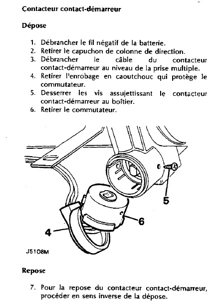

Bonjour steph. hier j'ai le contacteur de clignotant qui a lâché, j'ai démonté le boitier fusibles pour accéder plus facilement et le changer, je me suis aperçu qu'un pont entre a5 et a6 avait cramé c'est les feux anti brouillard si je me trompe pas et un fil en a7 était raccordé avec une cosse. Je change le relais et tous fonctionne bien. Je bricole deux trois petites mal façon et je veux purger le circuit de la DA, je préchauffe, je tourne la clef pour démarrer et là la clef tourne dans le vide et rien. En fait le neiman a bien lâché les contacts son complétement usés, j'ai coupé les fils pour les assembler de façon à pouvoir démarrer quand mème mais il n'y a pas de jus, je cherche le fusible de 60 A dans le compartiment moteur mais je ne le trouve pas. J'ai un deuxième disco pour pièce, je suis allé voir dans le compartiment moteur, idem rien. Il me reste la matinée pour trouver. J'ai bien du jus à la batterie et je l'ai remis en charge cette nuit.
