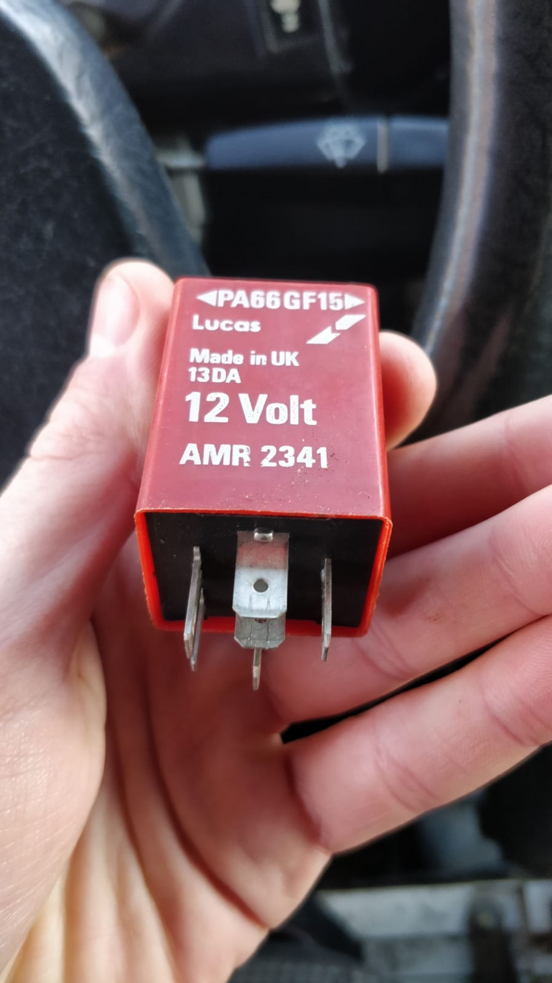

Tu peux regarder ton temporisateur 5 broches qui fait office de relais et qui gère la "mise à zéro" et la temporisation (quand tu pousses ton commodo en bas)
Temp' essuie glace
Temp' essuie glace
La ref' est celle d'origine sur un 300Tdi, mais je pense que ça soit être les mêmes jusqu'au Td4.
Max'
