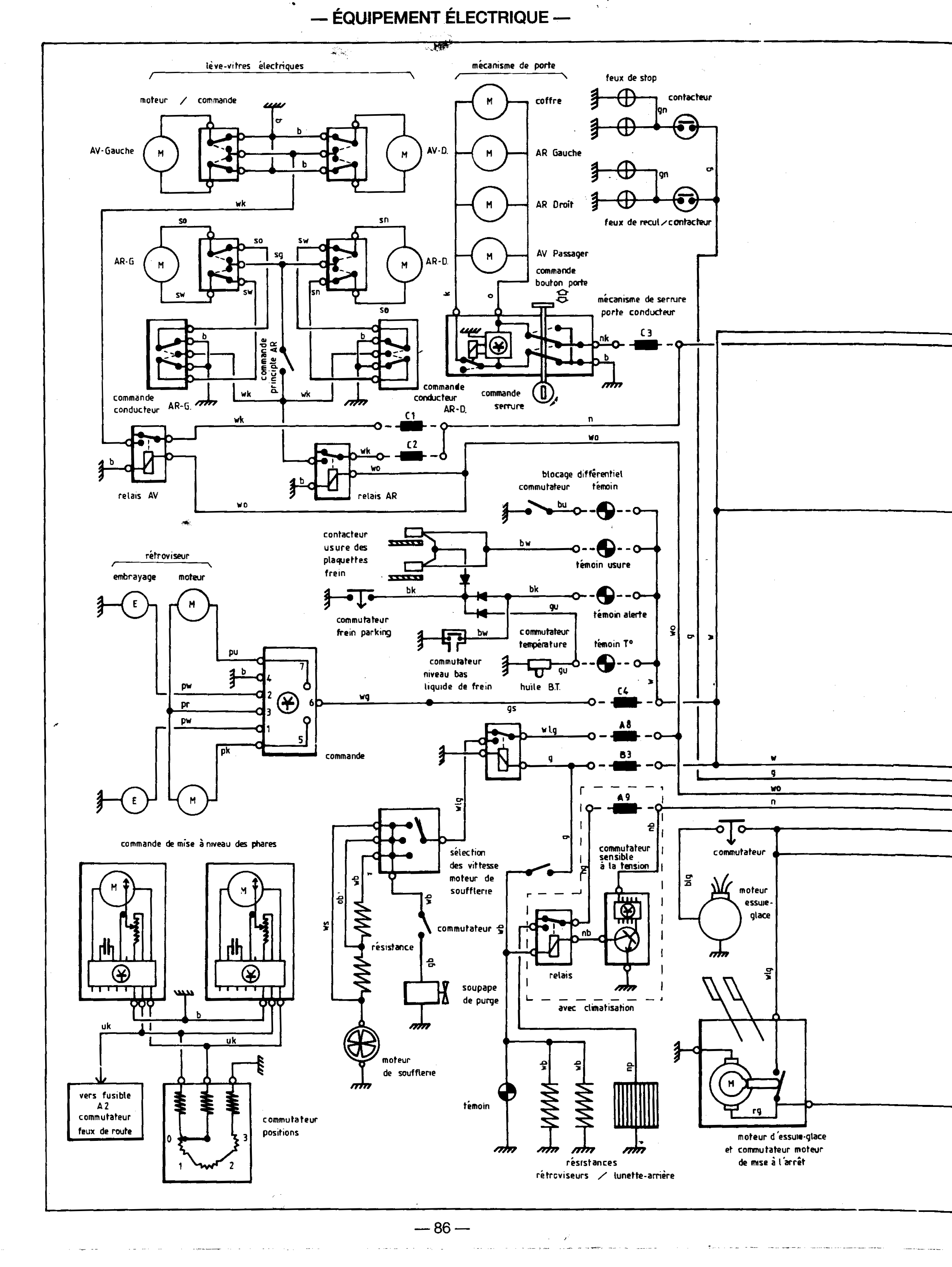

La fiche est probablement le connecteur de la prise remorque 7 broches. Avec dessus les couleurs des fils correspondant aux feux : vert/rouge (clign G); rouge/jaune (anti B); noir (masse); vert/blanc (clign D); rouge /orange (veil D); vert/violet (stop); rouge/noir (veil G).
Souvent pour les disco 200 ils sont relativement plus compliquer à trouver car à l’époque, les supports étaient en papier ou en micro fiches.
Ceux là ne sont pas d'origine land rover, et pas d'une clarté extraordinaire, mais ils présentent l'avantage de tenir sur 2 feuilles. A+
Tu voulais dire, je n'ai pas tous les...le gaulois a écrit : J'ai tous les schémas de câblage.../... je prends sinon je chercherais.
