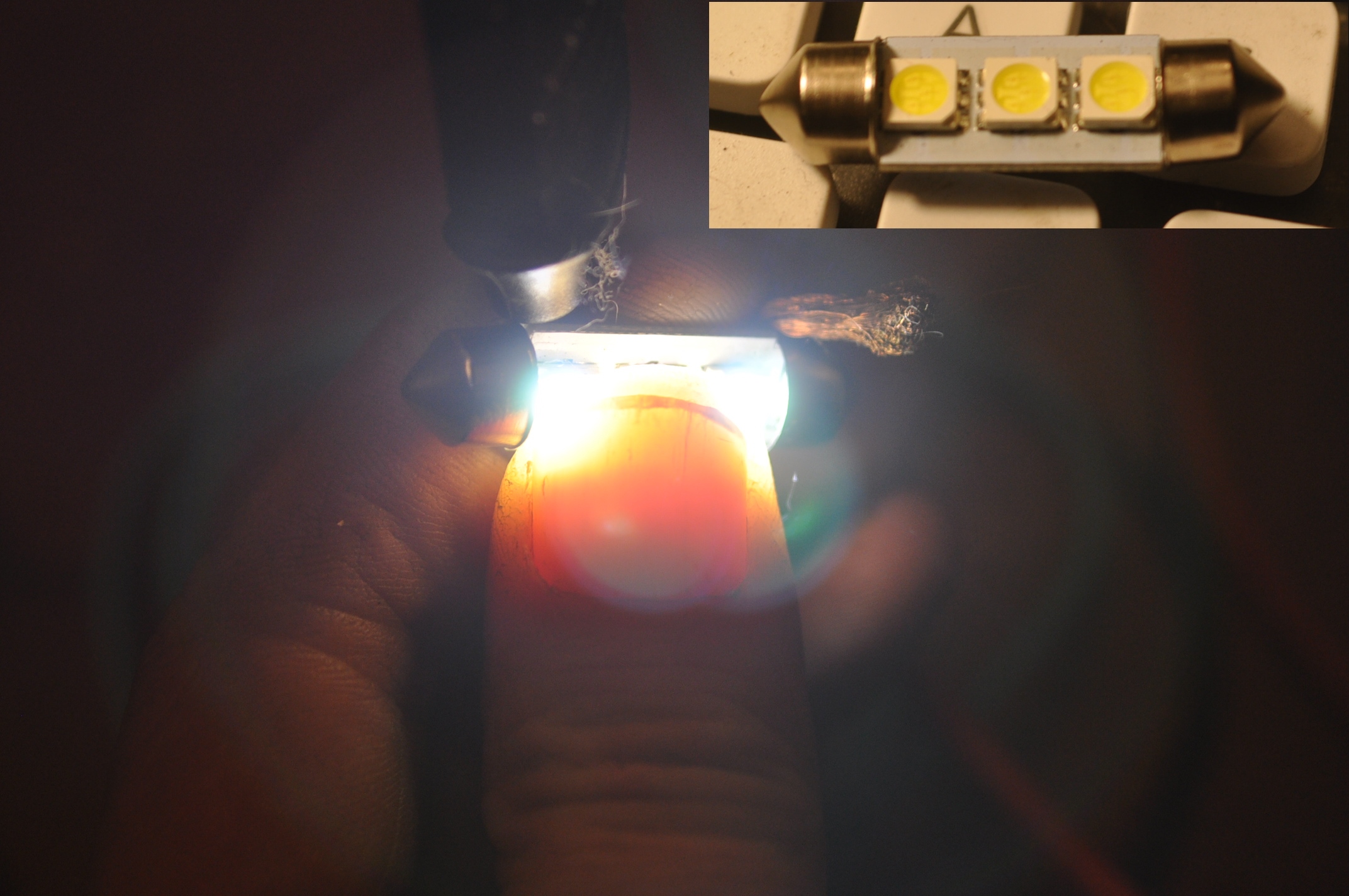

Houla! Ce n'est pas une LED qui chauffe la vaporette, elle est juste là pour visualiser la chauffe, mais c'est bien une petite résistance qui chauffe le THC. Une LED et une ampoule à incandescence à luminosité égale n'ont rien à voir d'un point de vue chauffe, je tiens sans souci une LED allumée entre mes doigts, mais certainement pas une ampoule à filament. Une LED standard alimenté sous 20mA en étant très large elle a 2 V a ses bornes, et brillera de tout son saoul, ce qui nous fait 40mW, alors que le plus petit des voyants land, fait tout de suite 2,2W ce n'est pas du tout la même.torero a écrit :Heu... Une LED chauffe bien plus qu'un ampoule à incandescence. On s'en sert pour faire fonctionner les vaporettes, c'est dire.
Tiens, comme preuve de ma bonne fois, et que tu puisses faire ta propre expérience, je peux en t'envoyer une petite navette à LED qui consomme 20mA ce qui nous fait du 0.24W et tu compareras la chauffe avec une navette à filament. Là pas de problème la navette à LED, je peux la tenir des heures entre mes doigts, ce n'est vraiment pas le cas de la navette à filament, où je suis obliger d'attendre, si je veux la sortir de son support alors quelle était allumée. A+

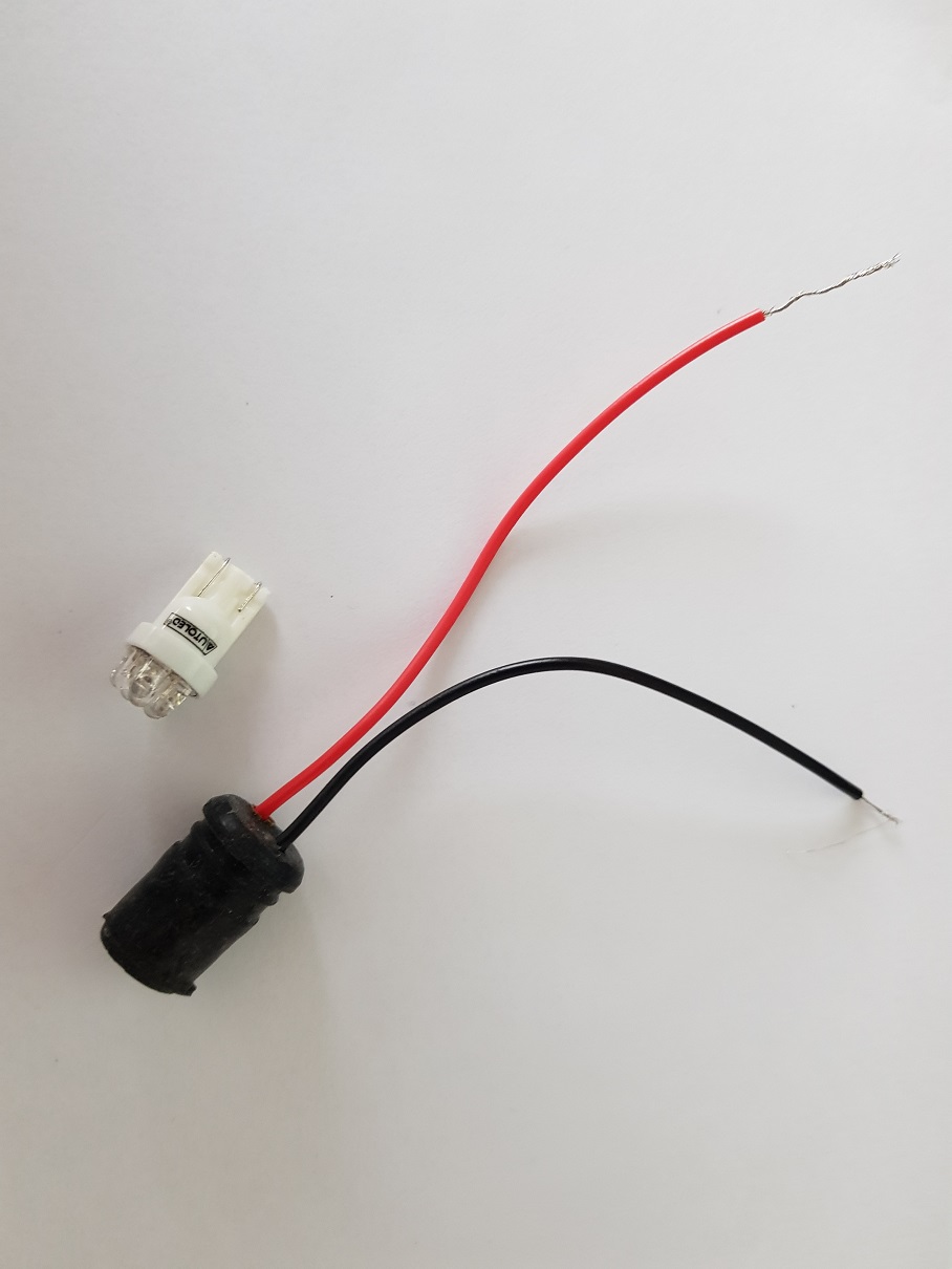

Comment se présentent les ampoules à LED de remplacement que tu as utilisé ? Une petit photo peut-être ?
Re: A droite toute mano de jauge à carburant def 200
Et Hop
Petites douilles en caoutchouc souple qui s'adaptent pas mal aux trous béants des différents manos, une fois la partie verte (fondues dans mon cas) enlevée.
Leds classiques pour voitures.
Bien plus visibles la nuit, les compteurs!

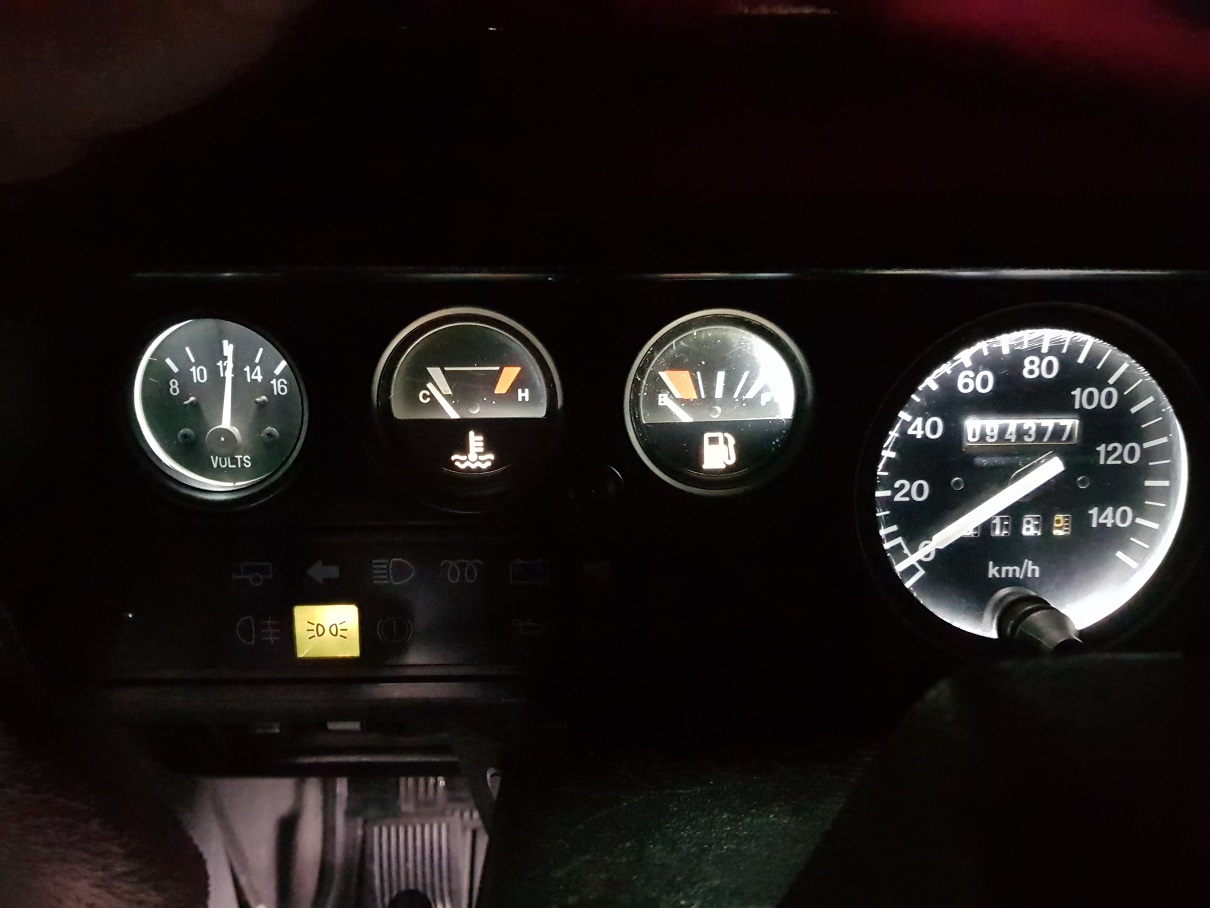

Un peu trop.....sdems a écrit : Bien plus visibles la nuit, les compteurs!
- Messages : 6209
Les pédales aussi sont bien visibles, ce n'est pas forcement un mal, non plus la nuit en tout terrain. Est-ce un reste de lumière évadée du tableau de bord, ou bien un montage spécifique avec une ampoule dédier ?
- Messages : 13974
Ce matin, en roulant je regardais mes compteur en pensant à ce topic.LØLØ a écrit : Les pédales aussi sont bien visibles, ce n'est pas forcement un mal, non plus la nuit en tout terrain. Est-ce un reste de lumière évadée du tableau de bord, ou bien un montage spécifique avec une ampoule dédier ?
J'ai encore la lumière verte sur le tachymètre, jauge température et carburant. Mais blanche sur le compte tour et montre.
J'en ai déduis que : soit sdems a mis des ampoules de plus forte puissance que préconisés, soit l'appareil photo surexpose (l'ensemble est dans l'obscurité, dans l'appareil surexpose par rapport à la réalité s"il est en automatique).
Mais il est vrai qu'il a mis des LED, donc pour la m^me puissance en Watt, la puissance lumineuse est plus élevée.....
Les LED sont des T10 w5w, achetées chez Norauto. Auparavant les ampoules montées étaient classiques, en w5w, ce qui explique je pense la fonte du plastique vert à l'intérieur des manos. C'était chaud à l'intérieur...
Pas d'éclairage spécifique des pédales, mais issu d'une lampe de poche que j'avais laissée par terre.
La photo est effectivement surexposée, et l'éclairage résultant est en fait beaucoup plus doux que sur la photo, pas agressif ni éblouissant.
Bonne journée
Après vérification 5w sur tachymétre (éclairage infirect) et 2w sur les autres manos
DEF 110 - 300 TDI - 1998
- Messages : 13974
C'est normalement du 1.2 W recommendé, d'après le manuel d'atelier..sdems a écrit :Après vérification 5w sur tachymétre (éclairage infirect) et 2w sur les autres manos
Je n'ai pas vérifié la puissance pour le tachymètre, mais 5W me parait énorme. C'est la puissance des feux de position !
Note que pour la montre, j'ai acheté du 2W et du 1.2 W, 10 de chaque car c'est des ampoules ba7s, car j'ai eu des difficultés à trouver.
Comme, les instruments chauffent pas mal lorsqu'il sont éclairés, j'ai mis du 1.2 W pour voir. Cela éclairait fort et ne durait que quelques heures !!!!! Je me suis rendu compte au bout de la troisième grillée que c'était du 6 Volts
Donc la montre est en 2 Watt (12 Volts).
