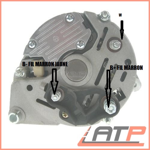

Je reprends ce sujet car je suis face à un problème similaire mais sur un disco 1 200tdi et je ne trouve pas de schéma électrique spécifique
Avant toute chose le descriptif de mon problème.
Dimanche dernier retour de ballade :
- Le voyant de charge s'allume moteur tournant
- le voyant de charge reste allumer moteur arrête il s’éteint quand on met le contact sans démarrer le moteur et ce rallume moteur tournant(craignant un court circuit je débranche la batterie)
dans la semaine après lecture de ce sujet je teste batterie 12.25
- Après branchement de la batterie le voyant est éteint
- je met le contact les voyants précision huile préchauffage et batterie allumés
- je démarre le voyant batterie reste allumé
- teste batterie moteur tournant 12.5
-Je change l'alternateur je constate que la gaine du fil marron liseré jaune est fondue sur 3cm (fil branché sur B-)
- je refait de l’isolation avec du chatterton et je monte le nouvel alternateur
- moteur tournant 14.5 sur le multimètre Mais voyant de charge toujours allumé
D’où ma question "ou trouver le schéma électrique pour le disco 1 200tdi?" car il ne me semble pas que se soit le même
Mais aussi de vos idées, éclairage (sans jeu de mots) sur la cause possible ( diode pas diode ) pour ma part je suis plus mécano qu’électricien
Sur de votre sagacité Merci de vos réponses
A plus :sm6:
lARRIERE DE L ALTERNATEUR
Messages : 6060
Re: Problème voyant de charge batterie...
En une fois Vincent a écrit :Bonjour à tous
Effectivement un peu compliqué. Il y a ceux là pas terrible mais ils ont le mérite d'exister : démonter cosses sur boitier fusible 200 tdi
Typique alternateur HS
Il faut que tu tests le circuit du voyant de charge car il est peut-être fondu ailleurs dans le faisceau.
Tu débranches le fil marron liseré jaune de l'alternateur puis :
1) tu mets le contact, tu veilles a ce que la cosse ne touche pas une partie métallique, le voyant doit être éteint.
2) tu coinces la cosse du fil marron liseré jaune sur une partie métallique faisant masse dans le compartiment moteur, et tu vas voir ton voyant de charge qui doit être allumé dans ces conditions.
Si 1) et 2) OK alors le circuit d’excitation est bon. Ce qui aurait pu ce produire, c'est que le fil marron liseré jaune soit en contact quelque par dans la faisceau, ce qui me fait dire ça c'est que tu nous dit que la gaine du fil marron liseré jaune est fondu sur plusieurs cm, donc pourquoi pas ailleurs. Au passage, le chatterton ce n'est pas très bon, la tenue dans le temps est aléatoire, un bout de gaine thermorétractable est préférable.

je teste tous ça dans la semaine des que je reçois le nouvel alternateur celui que j'ai monté en remplacement "le neuf " ( pas vraiment neuf mais pas vieux du tout je l'avais monter sur un tracteur que j'ai vendu mais il n'a du servir qu'une centaine d'heure max) à claquer lui aussi mais ça c'est de ma faute comme je ne trouvais pas la ou brancher le contact de l’alimentation du compte tour j'ai fait un cour circuit
résultat alternateur hs

Je crois que j'ai trouver mon problème!
A ma grande honte (mais bon l’électricité c'est pas mon fort) c'est de ma faute j'ai branché le fil marron jaune à la borne W et non B- ni D+ donc la batterie charge mais le voyant n'est pas alimenté donc il s'allume en tout cas c'est l’hypothèse que je formule avec l'analyse et les explications que tu me donnes
je vérifierais ça quand j'aurais reçu le nouvel alternateur
Par ailleurs j'ai démonter le vieux celui à l'origine de la panne les charbons sont mort moins de 1/2 cm sur l'un d'eux il sont surement à l'origine de la panne comme pour FTN
Je posterais des photos dans mon prochain message
voilà a+ :sm6:

J'ai monté ce soir le nouvel alternateur tous est OK! Plus d'allumages intempestifs
ci dessous la photo des régulateurs
- celui de gauche est neuf
- celui de droite c'est le vieux
On voit bien L'usure des charbons qui sont la cause du dysfonctionnement
Voila pas de diode de relais ou je ne sais quel autre zimbrec électrique au quel je ne comprends rien une toute bête usure mécanique bon après 28 ans de bons et loyaux services on peut comprendre.
Merci encore LOLO de ton aide
