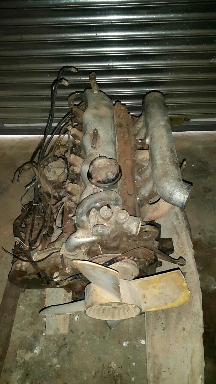

J'ai pu prendre chez un ami moteur de land, comme il disait, mais je n'arrive pas à reconnaitre exactement car je ne trouve plus le numéro d'identification dessus,
C'est probablement un 2,5 diesel, mais je voudrais etre sur, je voudrais la restaurer et remplacer mon ancien 2,25 l
Michel

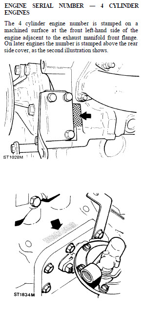

Voici les deux emplacements probables du numéro de série du moteur :

Au vu de la photo , c'est bien un 2,5l atmo
Re: Trouver numero de serie
Merci pour l indication, le numero de serie a l endroit indique est 12J33489C. Effectivement c 12J, c eat du 2,5l atmospherique.
