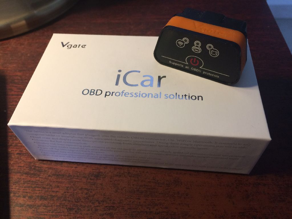

Hello les landeurs
Je comprends pourquoi personnes ne m'a posté de tuyaux ... il semblerait qu'aucune appli ni aucun boitier "pas cher" ne puisse communiquer en EOBD avec l'ECU du TD5 ... d'après un journaliste de LandMag.
Extrait de http://www.landmag.fr/news-actus-infos- ... -30-euros/
"Par ailleurs la norme EOBD (European On Board Diagnostic) est relativement récente et n’a été imposée progressivement aux constructeurs qu’à partir de 2002. Il existe donc un « flou artistique » jusqu’en 2005 quant à la compatibilité avec les systèmes existants. Quels Land sont compatibles avec ces logiciels et ces adaptateurs ? Nous avons pu confirmer que cette interface ne communique malheureusement pas avec les ECU (Electronic Control Unit) des moteurs Td5, quelle que soit leur génération ou le modèle (Defender et Discovery), ni avec les Land équipés de moteurs 300 Tdi ou 200 Tdi."
J'ai tout de même fait l’acquisition du boitier "Vgate iCar" que j'ai utilisé avec plusieurs applications pour Iphone (Car Scanner, EOBD-Facile, Auto Doctor, DashCmd) ... aucune communication l'avec l'ECu n'a été possible.
Même l'application "Car Scanner" n'a pas pu s'y connecter malgré la vingtaine de protocoles différents qu'elle a tenté.
Je suis déçu mais je continue de chercher alors vers des boitiers non EOBD donc plutôt ancien protocole OBD.

Le TD5 est spécial, et le moindre lecteur générique OBD, ne fonctionnera pas.
Les lectures que tu veux faire comme le compte tour et la pression d'huile, les températures sont faisables simplement avec des sondes et des mano !
La conso instantanée la faut pas rêver !
Lire les codes faute faudra un peu plus........
Si tu as cherché ici il y a des infos sur les appareils qui sont utilisés et capables de lire le TD5 ==> https://www.landroverfaq.com/viewtopic.php?t=6038
Voir aussi Icarsoft qui semble capable de faire, mais que je ne connais pas.

De retour de leurs expériences, pour le td5, il est clair que le nanocom est le seul utile
Je crois qu’il n’est pas donné, normal si c’est du matos aboutit.
Je remettrai peut être cette dépense à plus tard
à+
