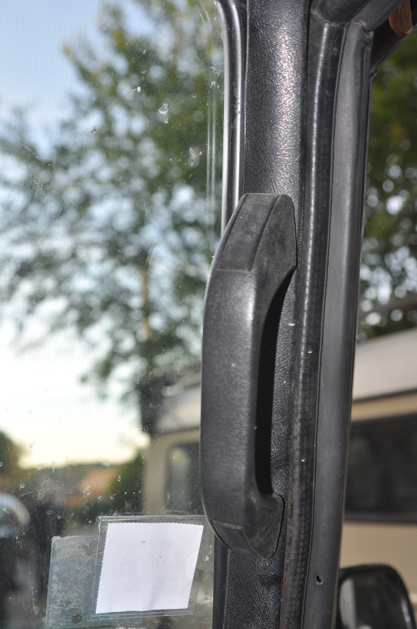

Une variante, c'est une poignée de porte, monté sur le montant de pare-brise, l'écartement correspond à celui des vis de fixation du réglet de finition. A+

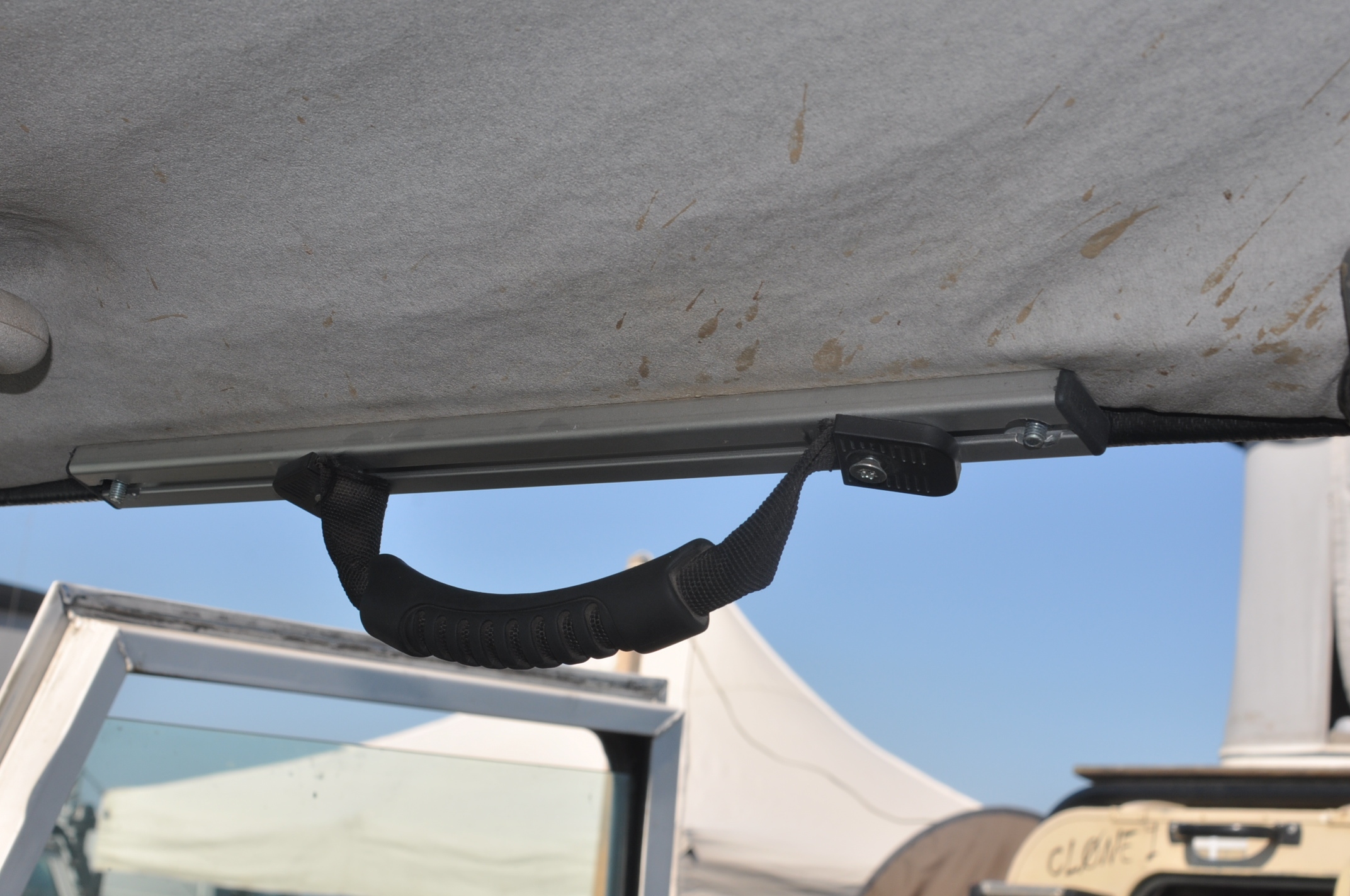

Une version souple de la poignée; également réglable à l'ergonomie de madame, qui reprend des trous de vis d'origine. Cette poignée est un accessoire que l'on trouve dans le commerce. A+
Ha! Pas bête, effectivement rien pour se fixer correctement derrière le ciel de toit. Pour fixer les 3 vis, tu as repercé la cornière en U ?
