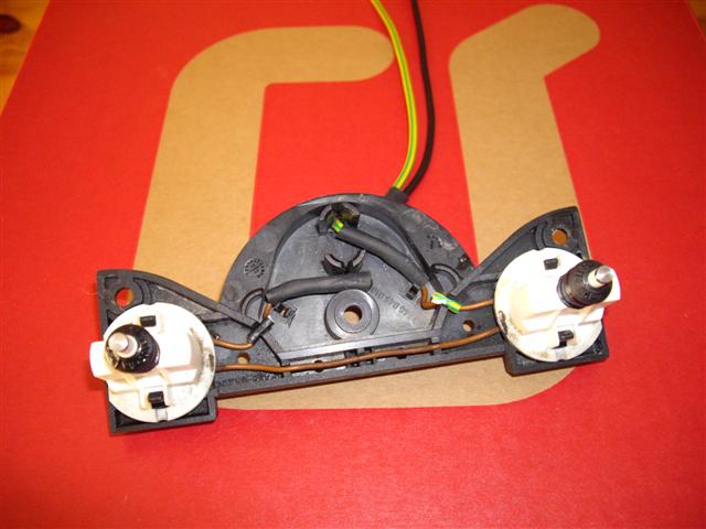

disco2magoliv
Messages : 593
Re: Discovery II : modulateur ABS hors service
tu sembles croire que c'est juste une modif de la masse , ce n'est pas vraiment ça ! :sm11:
Pour le problème du capteur AVG ça n'a rien à voir mais pour le problème des navettes (shuttle valve switch electrical failure), oui la modif est adaptée.
Pour le TC: oui il fonctionne normalement.
Car la seule différence après la modif, c'est que les navettes ne sont plus reliées à l'ECU d'ABS via le connecteur dans le bloc ABS, mais directement à l'ECU(un côté à la masse et l'autre sur le fil qui va à l'ECU).
Voici les photos des soudures en cause dans le bloc et mes navettes une fois modifiées.

Histoire de résumer ça en images:
@Pascal: Si il y a une erreur, n'hésite pas à me le faire savoir!... ;)
disco2magoliv
Messages : 593
Non super illustration, tout est détaillé et c'est très clair :wink:
