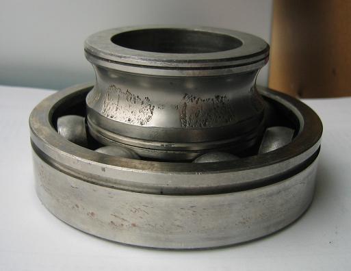

Exemple :
Effort transmis par les billes au montage sur un roulement de BV de série. Les écaillages de fatigue sont espacé de la distance existant entre deux billes consécutives.
Tu as les écaillages sur la bague intérieure et j'ai mis le même roulement en dessous pour que l'on voit bien la concordance écaillage/bille
C'est généralement ce que l'on voit lors de mauvais montages ou des chocs contres trottoirs, mais il existe d'autres causes de ces écaillages, écaillages qui ne sont que les détériorations secondaires.
D'ailleurs la charge statique Co dans les catalogues correspond à un effort qui crée une déformation permanente d'a peu près 1/10000 du diamètre de l'élément roulant. Cela correspond à une pression de contact entre 4000 et 4600 N/mm² selon le type de roulement. Le roulement devient alors plus bruyant, mais "on" considère que ce n'est pas gênant... tout est relatif et il existe des guides pour choisir le coef de sécurité par rapport au Co selon l'application.
Ensuite tu as les gros chocs qui fissurent ou "éclate" le roulement. C'est rarement le cas d'un roulement de roue déjà monté. C'est généralement le bourrin au montage du roulement qui en est la cause.

Exemple :

D’après la photo qui montre la répartition des billes, on croirait que les fissures et les piqûres qui remontent en surface s’étendent ensuite de proche en proche. Étonnant...
Sur ton exemple, on peut supposer qu’au départ, le défaut était ponctuel. “L’épicentre” était le point de contact bille/piste lors du montage. Or sur la photo, on voit nettement qu’il s’est étendu en long et en travers. Mais la forme vaguement rectangulaire de la zone piquée est vraiment bizarre.

Le contact d'une bille sur une piste n'est pas rond (la piste n'est pas plane), mais ovoïd dont le plus grand diamètre de l'oval est perpendiculaire à la piste.Normand 1400 a écrit : Question : le défaut s’étend-il préférentiellement dans le sens de rotation habituel du roulement ou s’étend-il dans toutes les directions, telle la tache d’huile de Land (of course) sur un parking?
l'écaillage qui prend naissance sur l'empreinte a un sens de développement préférentiel qui est celui du sens contraire de rotation de la bague ou dans le sens de déplacement des billes.
La forme de l'écaillage n'est pas toujours le même selon qu'il se trouve sur la bague intérieure ou la bague extérieure et selon le type de roulement et...et selon la cause première (empreinte, corrosion, grippage, indentations etc....)

pour conclure, aprés toutes ces infos très"pointue" sur la mécanique des roulements:
j'ai commander le moyeu complet pour près de 400 euros !!!
Dur,dur les ponts "modernes" de land !!!!
De plus le manuel d'atelier n'est plus vendu en concession ( nouvelle" politique " de la marque, quel dommage! ) , sur landrovertechinfo.com ce n'est pas accessible aux particuliers.
Est-ce que quelqu'un aurait les couples de serrage de l'écrou de moyeu, des vis de fixations sur le pont et des vis de l'etrier de frein?

Oui et non.Land Ray-veur a écrit : Dur,dur les ponts "modernes" de land !!!!
Oui car on a affaire à un roulement spécial alors qu'auparavant on pouvait trouver le roulement à peu près partout (roulement standard de l'industrie mécanique) en dans de nombreuses marques, du meilleur au pire.
Non, car avec ces roulements tout intégrés, les risques de mauvais montages, de pollution de la graisse et des roulements au montage, de mauvais réglage, de mauvais choix de graisse, du montage du joint à l'envers, de montage de roulement sur des portées abimées diminue fortement.
Comme les automobilistes veulent toujours zéro pannes (ils rêvent), comme les voitures sont toujours plus performantes, cela va dans le bon sens.
Tu peux avoir accès au manuel d'atelier sur le site Land Rover GTR en payant une dîme. Ce n'est pas réservé aux professionels.De plus le manuel d'atelier n'est plus vendu en concession ( nouvelle" politique " de la marque, quel dommage! ) , sur landrovertechinfo.com ce n'est pas accessible aux particuliers.

je suis preneur du roulement démonté pour faire une expertise. S'il n'est pas trop détérioré, je peux déterminer les causes probables des détériorations.
- Messages : 13981
Normand 1400 a écrit : Pater : ce prix, t'en penses quoi?
400 Euros me semble élevé pour le roulement, surement dû au fait que seul Land Rover distribue ce roulement et que Land Rover fait parti des marques de Luxe du groupe Ford. Mais cela ne me choque pas vu le type de roulement.
Généralement, grosso modo, à vue de nez, un roulement similaire pour voiture de même poids tourne autour d'un prix publique de 300 Euros à +/- 50 Euros pour une vente via un revendeur de pièces automobiles (AD par exemple).

Merci pour ces infos, je vais pouvoir remonter...
Quelques précisions:
à ce prix " le roulement" c'est la réf TAY 100050 chez land , elle comprend main meneuse...et même le capteur ABS ( je n'ai pas pu trouvé uniquement le roulement Timken JRM 4549...)
concernant les traces bleues elles sont aussi présentent sur la pièce neuve, au même endroit, c'est peut-être à cause de l'usinage???
