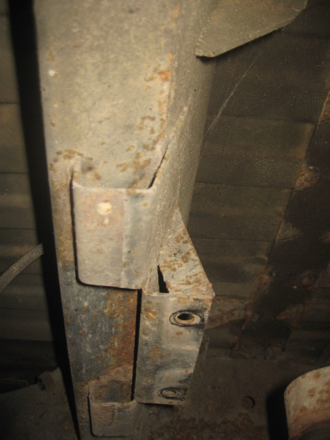

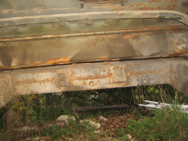

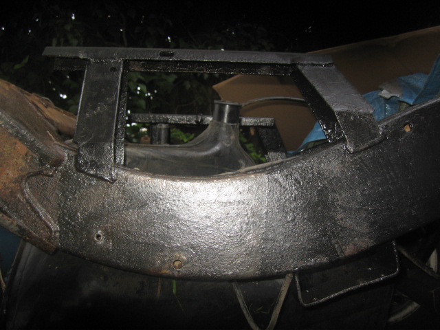

reservoir plastique disco 300 présenté sous le châssis du 110:
Les fixations sur le disco:
L'espèce de cerclage latéral sur le réservoir du disco.
La goulotte qui nécessite la découpe du châssis du land.
walidbk : Pour te faire une idée de la façon dont est fixé le réservoir sur un def, vois ce thème : Defender, tuto remplacement traverse arriere.
Compliqué... Même si tout peut se faire bien sur.

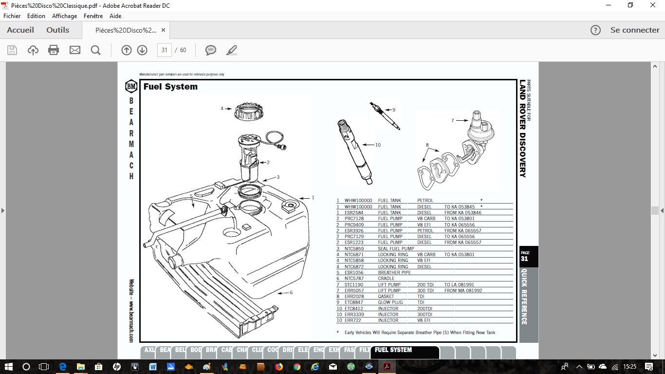

du plug and play oui c'est precisement ce que je cherche :D j'ai fais une recherche sur gogole et microcat mais la seule ref que je trouve est celle des def puma (LR013167) un ptit coup de main sivouplé :roll:
Re: transplantation reservoir disco sur 110
WHW100000 FUEL TANK DIESEL TO KA 053845
ESR2584 FUEL TANK DIESEL FROM KA 053846
walidbk
Messages : 392
Message non lu par walidbk »
nanard833 a écrit :Salut,
les deux ref correspondent a un reservoir de disco !!! je cherche plutot un reservoir pour def 110 /300tdi en plastique
merci tt de meme :wink:
