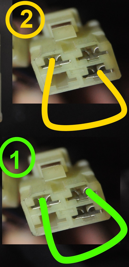

Salut,FTN a écrit : Deuxième commodo en 4 ans. 5 Km sur l'autoroute sans feux. Avec un bout de fils, un tournevis et un couteau j'ai réussi à repartir. J'ai shunté les 3 cosses du connecteur.
Cela à tenue 1 heure juste le temps de rentrer.
Ca, ce n'est pas normal, en dénudant et en tortillant entre eux les trois fils de l'inter AMR6104 que tu sacrifies, car de toute façon il est HS, normalement, tu dois pouvoir faire des milliers de kilomètres. En te contentant de mettre et d'enlever le connecteur C041 pour commuter ton éclairage. Ou bien des bouts de fils, comme en 1, si tu ne veux que les veilleuses, ou comme en 2, si tu veux les codes/phares, la répartition se faisant à l'aide du grand commodo, ou bien tu mets les deux bouts de fil, si t'es gourmand, et que tu veux les veilleuses en même temps que les codes ou les phares.
