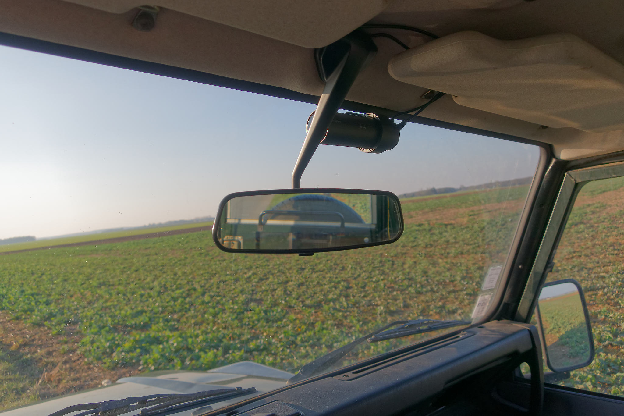

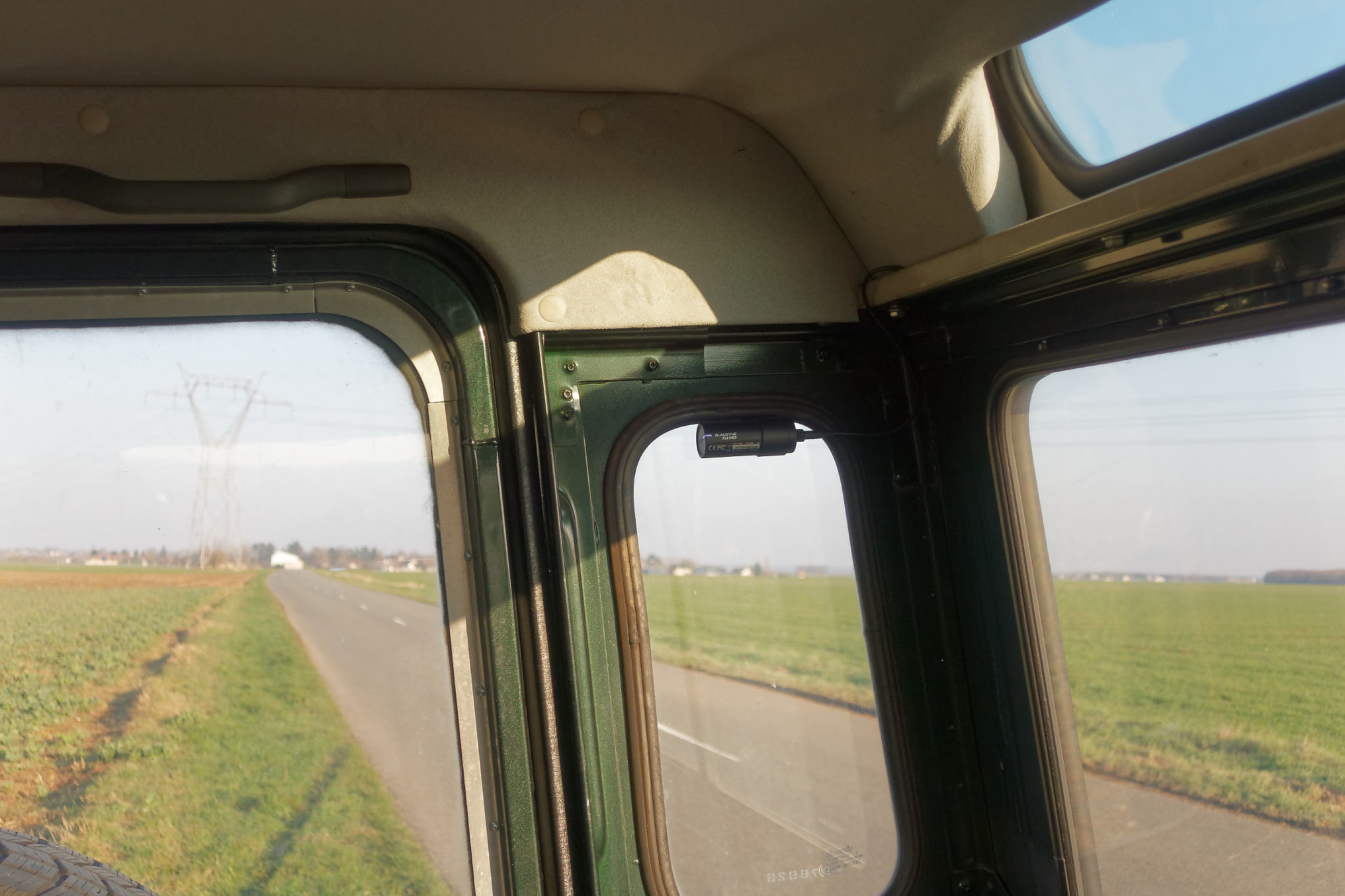

J'ai monté depuis une semaine une DashCam, une caméra de bord.
Enfin, deux caméras. Une pour vue avant et une pour vue arrière. L'ensemble est fabriqué par BlackVue, société de Corée du Sud, et fabriqué aussi en Corée du Sud.
J'ai mis une carte mémoire de 128 Go, ce qui donne un temps d'enregistrement de 11h20 à 32 h selon la résolution de la vidéo sans que les plus anciens fichiers soient remplacés par les nouveaux.
Les fichiers vidéos font 1 min à 3 min. Sur la plus haute résolution et 60 images par secondes c'est 1 min, pas plus.
Les câbles sont suffisamment long pour un montage sur un 110.

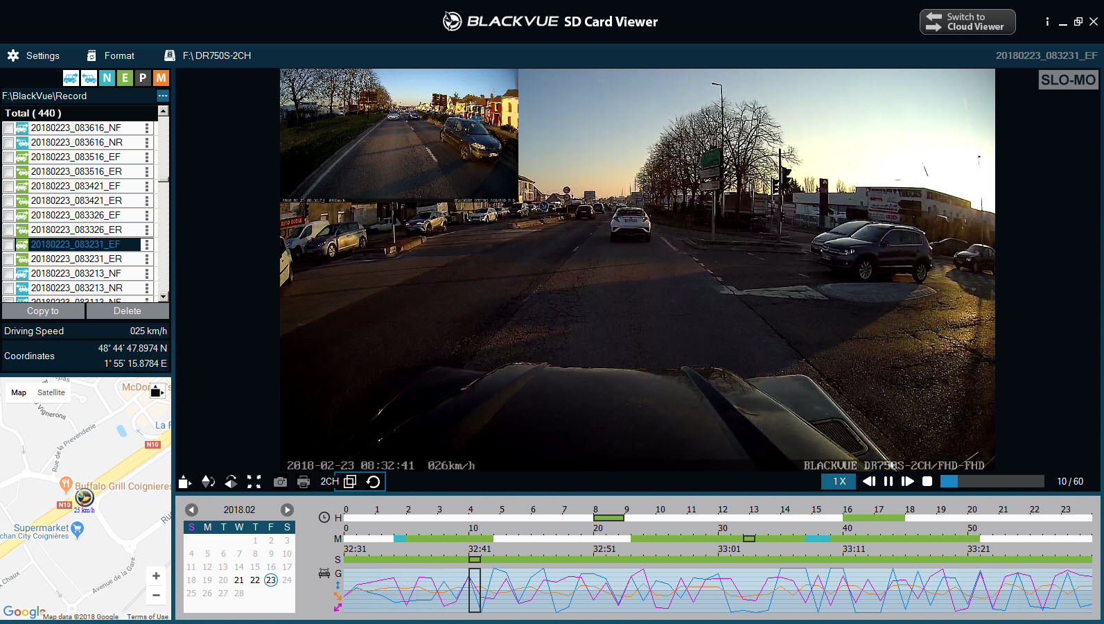

Sur PC le visionnage des videos avec le logiciel BlackVue donne cela : On peut voir l'avant et l'arrière en même temps (et changer la vue principale), voir sa position sur une carte et les accélérations du subit le véhicule en G.

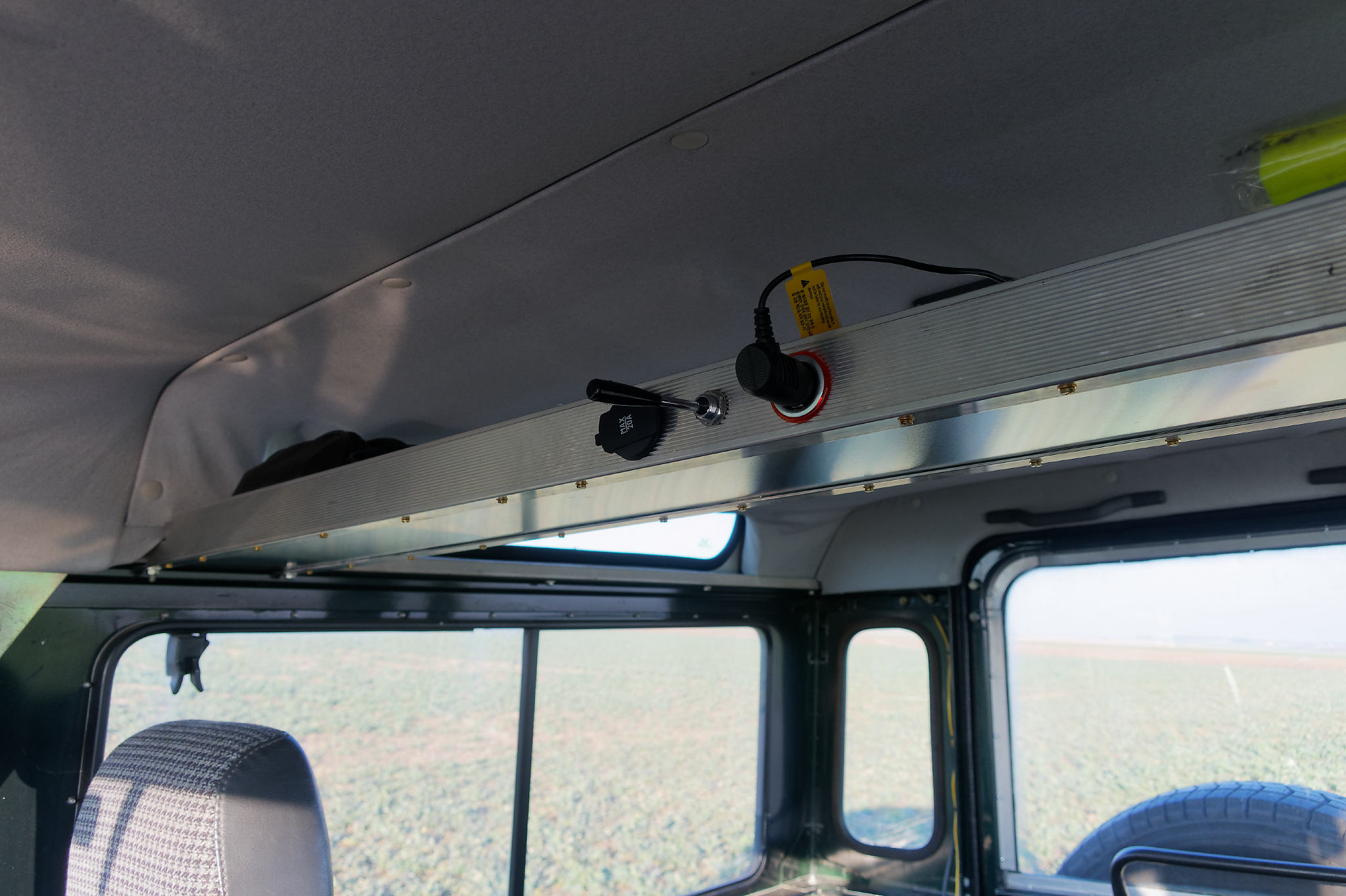

2) Si vous alimentez la caméra avec l'allume cigare, alimenté que quand le moteur tourne (ou le nieman en position marche moteur), il faudra garder en mémoire que l'enregistrement démarre que 20 secondes approx après l'alimentation.

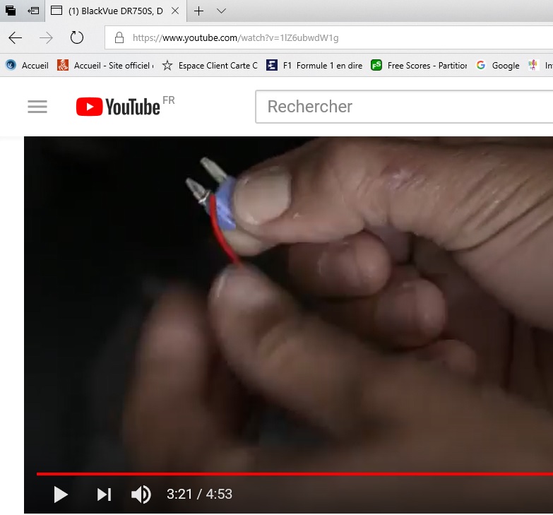

Pater,
dans le tuto il y a une séquence qui fait un peu "bricolage" as-tu suivi la même procédure ?

Non car je n'ai pas pris l'option alim "parking", appelée BlackVue Power Magric Pro.nanard833 a écrit : dans le tuto il y a une séquence qui fait un peu "bricolage"
Les caméras, tels que j'ai fait l'installation, fonctionnent selon mon bon vouloir, que le moteur tourne ou pas, Que la clef de contact soit dans le Nieman ou pas.
J'ai branché les caméra sur un allume cigare de mon montage décrit ici : viewtopic.php?f=14&t=6659
Le seul avantage du BlackVue Power Magic Pro est de couper l'alimentation après un certain temps, ou voltage de batterie, que tu ajustes.
Il m'est arrivé d'oublier d'éteindre les caméras, et seulement quelques heures après, en allant dans le garage que j'ai remarqué les diodes des caméras et la lumière de l'allume cigare allumées.

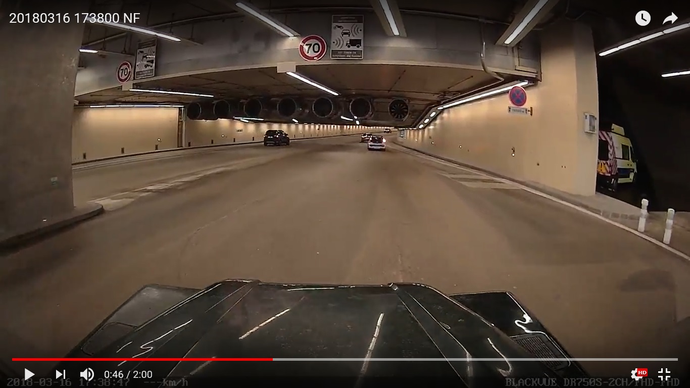

Le tunnel Duplex A86 entre Ruel et Vélizy est limité au véhicules 4 roues d'une hauteur limité à 2 m.
Un Def y passe facile, s'il est stock et sans galerie..... mais j'ai souvent baissé la tête au passage de panneaux
, cela impressionne quand même.
Sur la vidéo, c'est moins impressionnant. Effet grand angle surement.

Impressionnant quand même
tu vois ces gros ventilos qui t'arrivent sur la figure difficile de ne pas douter de la hauteur qui d'ailleurs n'est pas indiquée.....mais je suppose qu'un beau calibreur est situé bien en amont du tunnel pour éviter qu'un quidam ne vienne se coinçer ici
- Messages : 13979
Re: Camera embraquée DashCam BlackVue
Oui, et il y a deux calibreurs à la suite.nanard833 a écrit :.mais je suppose qu'un beau calibreur est situé bien en amont du tunnel pour éviter qu'un quidam ne vienne se coinçer ici![]()
