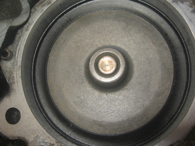

Salut, Ok graissage ou lubrification c'est pas ça le problème. Mais quand il parle d'injecteur bouché, je ne vois pas où il y a un injecteur? C'est du barbotage ou plutôt de l'écoulement, l'huile revient par les passage des tiges de culbuteur par ruissellement sur la came de pompe à vide me semble t-il, je ne vois pas d'injecteur. Peut être un problème pneumatique qui empêcherait l'huile de retomber correctement a ce niveau là(segments HS) mais le moteur fonctionne normalement. Alors je ne vois pas bien ce qui se passe, comme il n'y a qu'un seul fabricant de pompe à vide, il est possible qu'elle est un défaut même si récente. La prochaine fois que cela le refait tapote dessus voir si cela modifie le cliquetis.
On voit sur la photo le principe de la came au centre qui vient actionner la pompe à vide, l'huile tombe par les les trous où il y a les galets actionnés par les deux cames à gauche et à droite.
Ou peut être que le joint utilisé pour le remplacement de la pompe n'était pas le bon, ou l'ancien joint n'a pas été enlevé et qu'il y a une double épaisseurs qui éloignerait un peu plus la came du poussoir mais bof, j'y crois qu'a moitié. Est ce le bon joint, celui avec le rebord qui retient un peu l'huile? (celui de gauche).

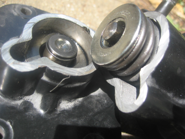

Comme tu l'avais demandé au sujet de la pompe d'amorçage, la mienne est récente.
Je pense que l'injecteur dont parlait Nika est celui là et se trouve sous la came qui appuit sur le champignon de la pompe à vide :
