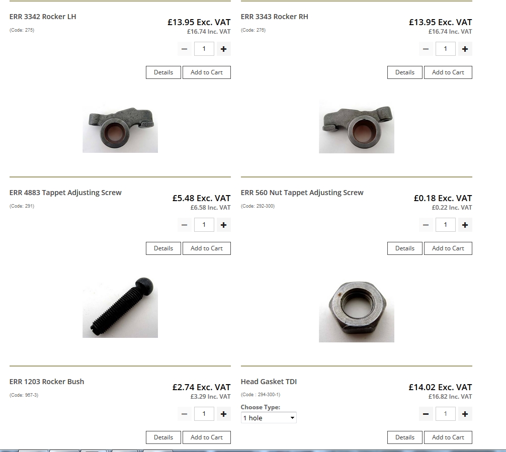

4 culbuteurs gauche: ERR3342 quelle marque?
4 culbuteurs droit: ERR3343 quelle marque?

Pour le poussoir, prendre celui proposé par Turner : ERR607
Si tu sors le vilebrequin, alors prends la vis de poulie de vilebrequin : ERR5087
En général, ne te prends pas la tête pour les marques prend celles proposées par Turner, il vend se qu'il monte et je ne pense pas qu'il souhaite voir revenir ses moteurs pour un coussinet ou un culbuteur de merde de chez Shitpart... Car tu peux effectivement allersur le site de LRDirect et avec les référence, choisir toi même la marque en fonction de ton budget, dans ce cas prends LR approuved ou OEM, et compare les prix avec Turner.

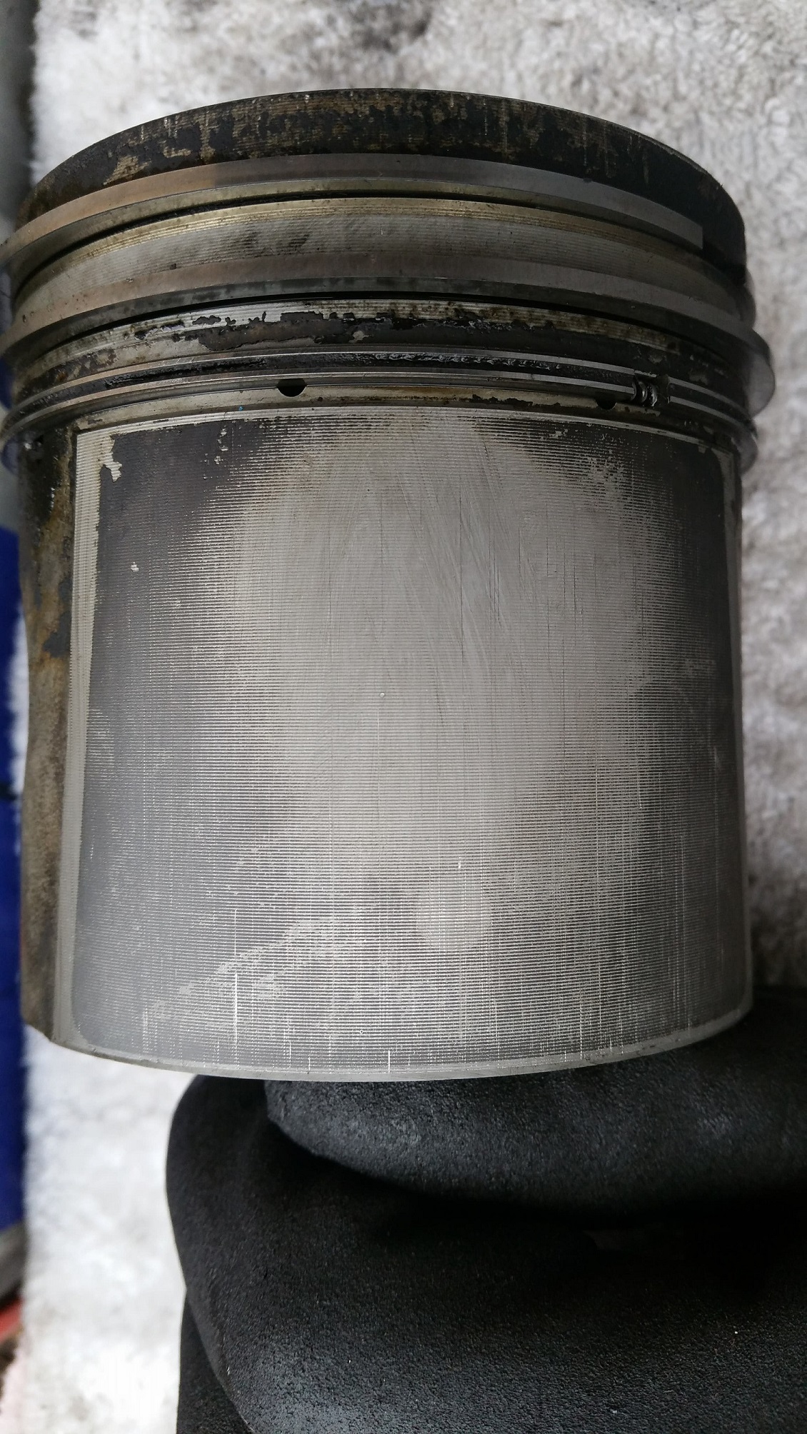

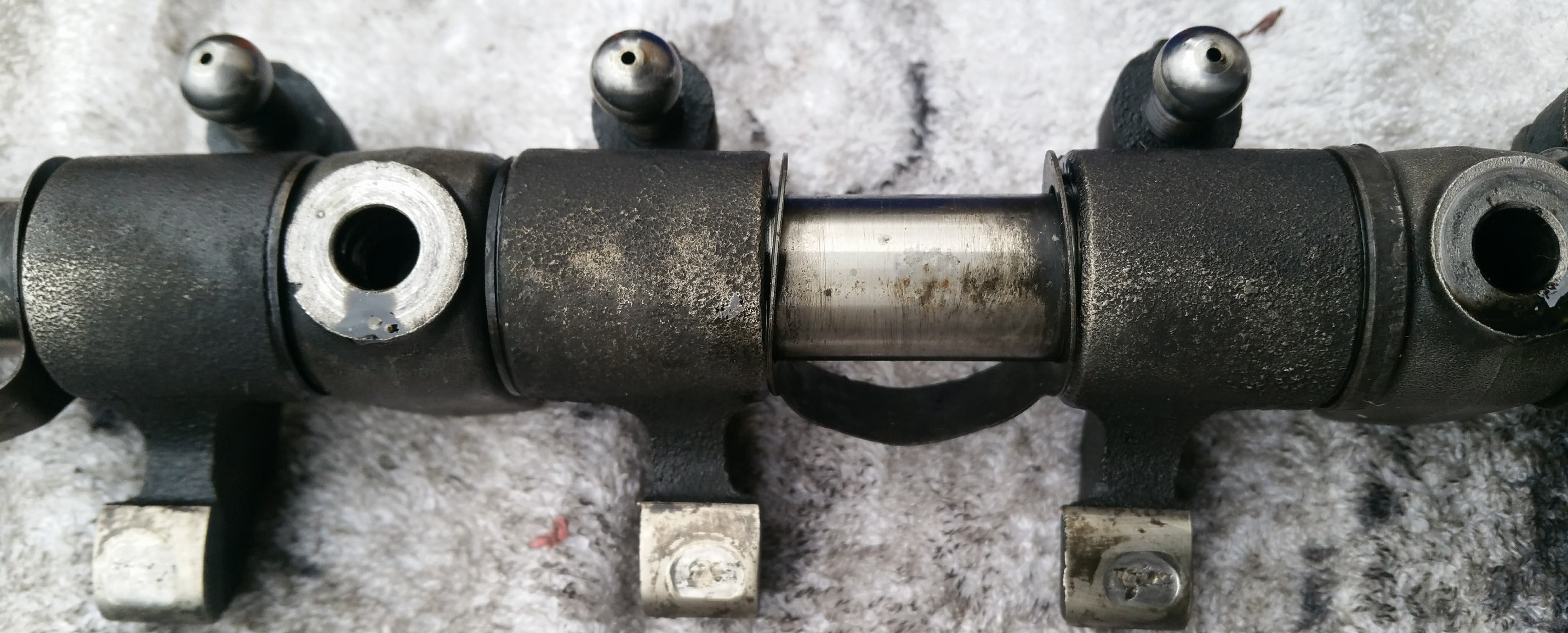

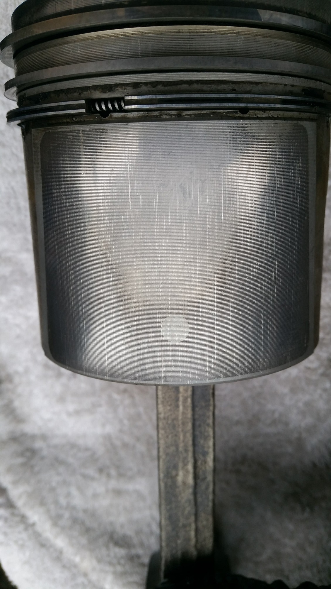

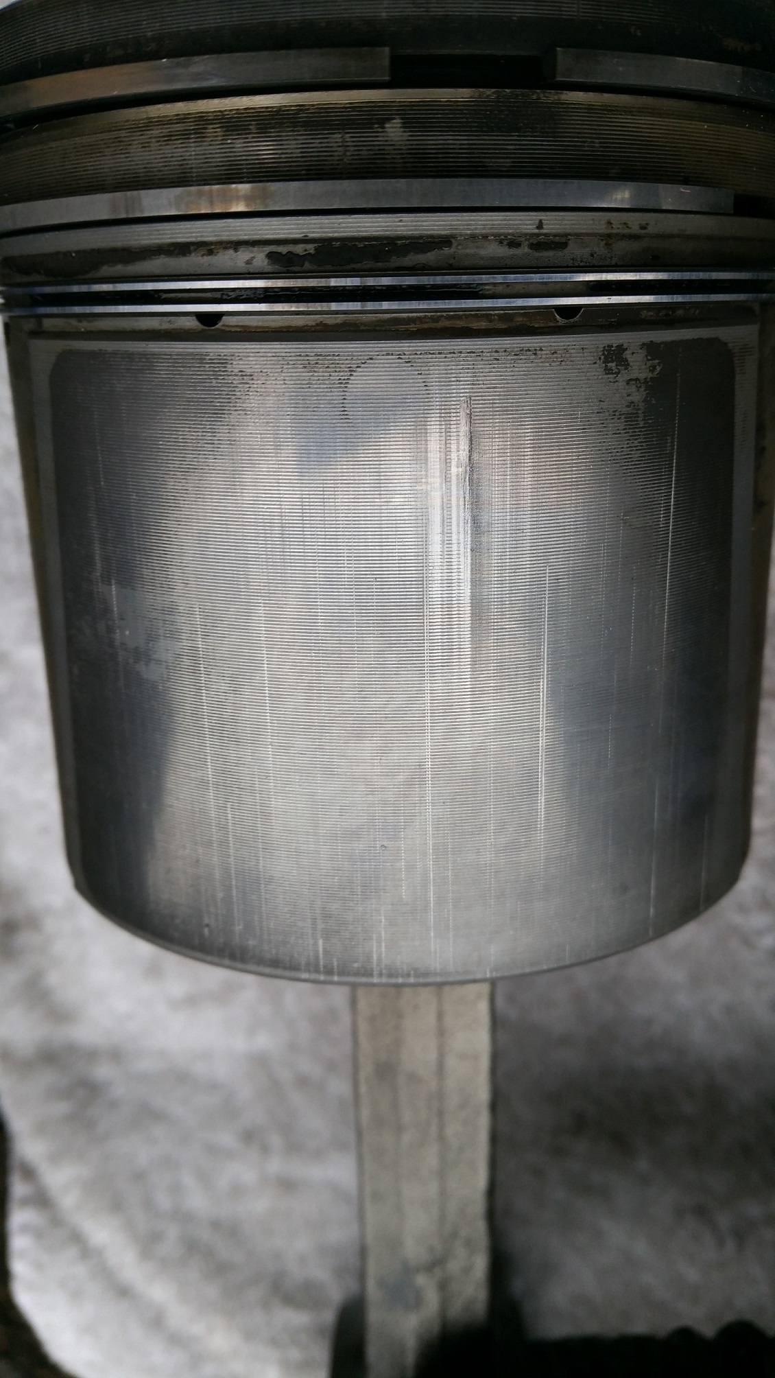

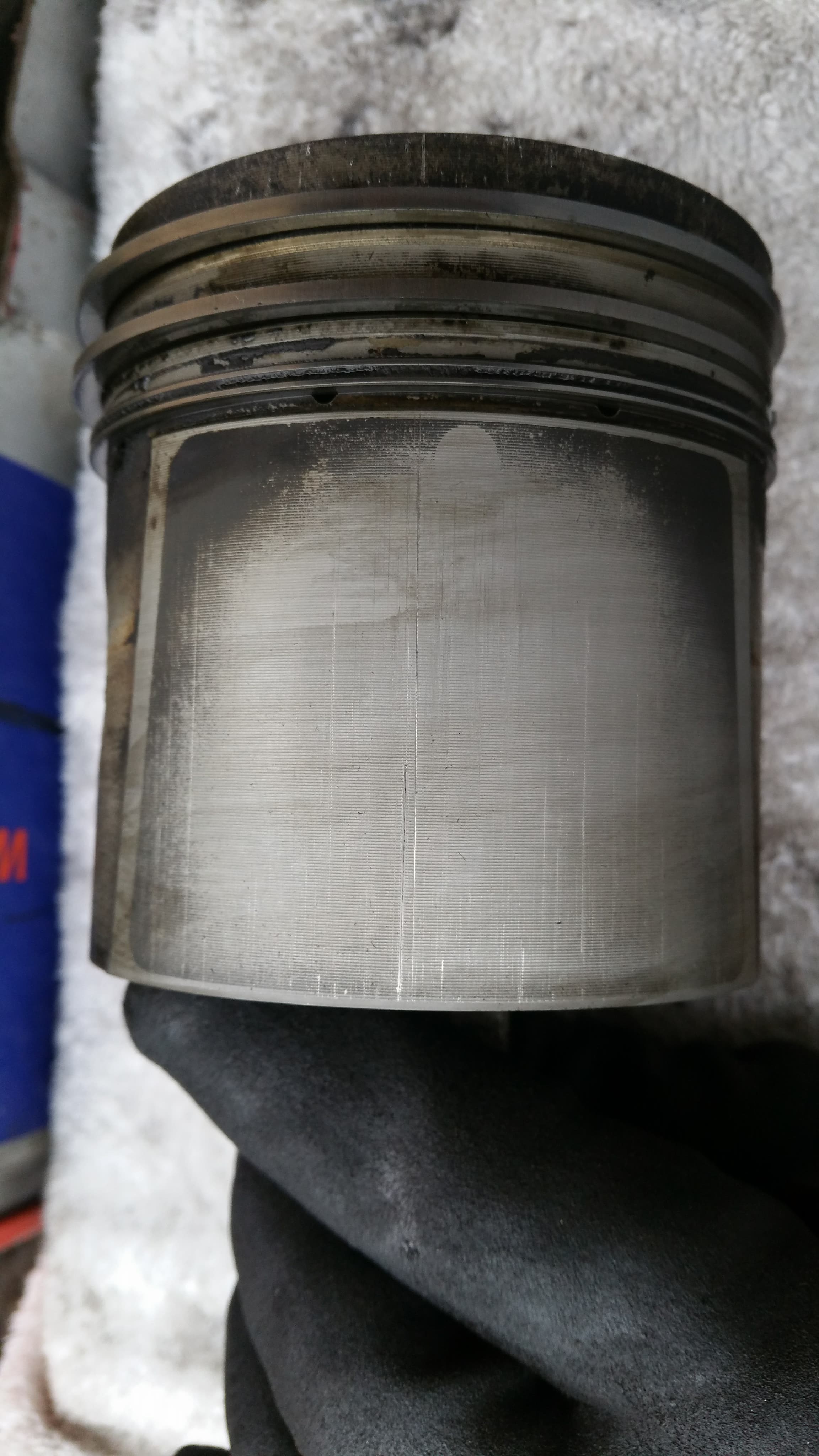

Quelques news, le bloc est entièrement démonté, je vais mettre des photos par étapes au remontage,au démontage c'était pas evident.
Le vilo n'est pas marqué c'est une bonne nouvelle, la suite en photos:

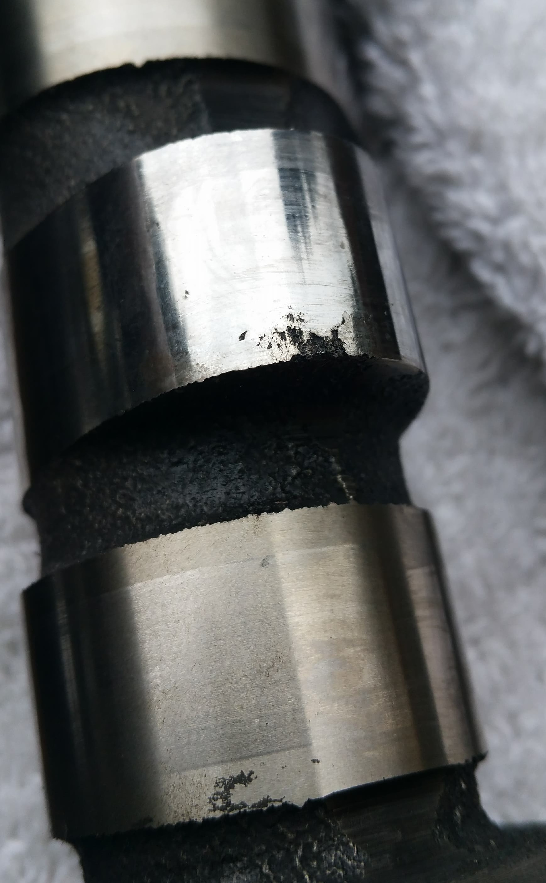

l'arbre a came deux marques quasi a 180° et un peu effrité sur le bord de la came de pompe a vide:

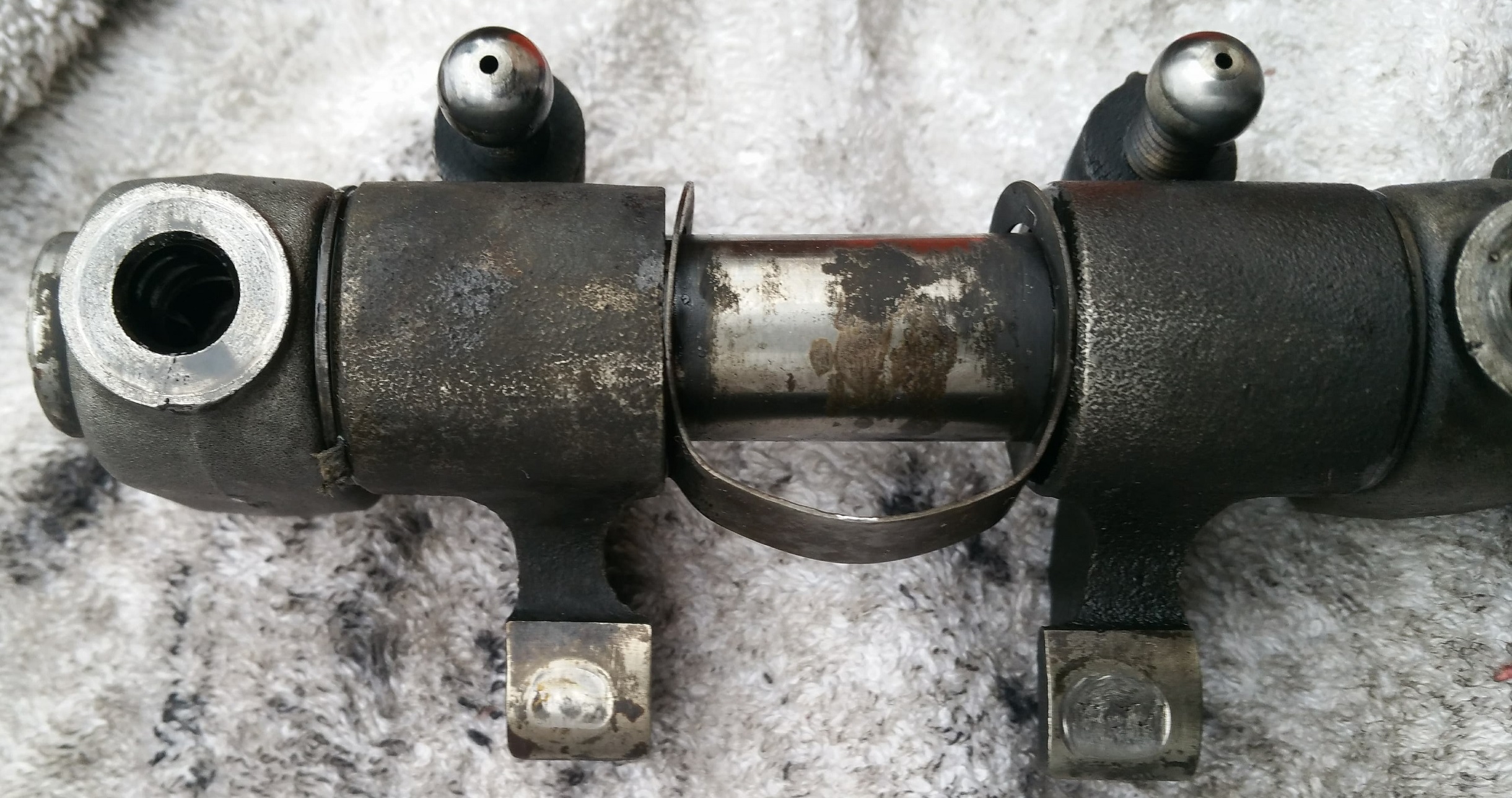

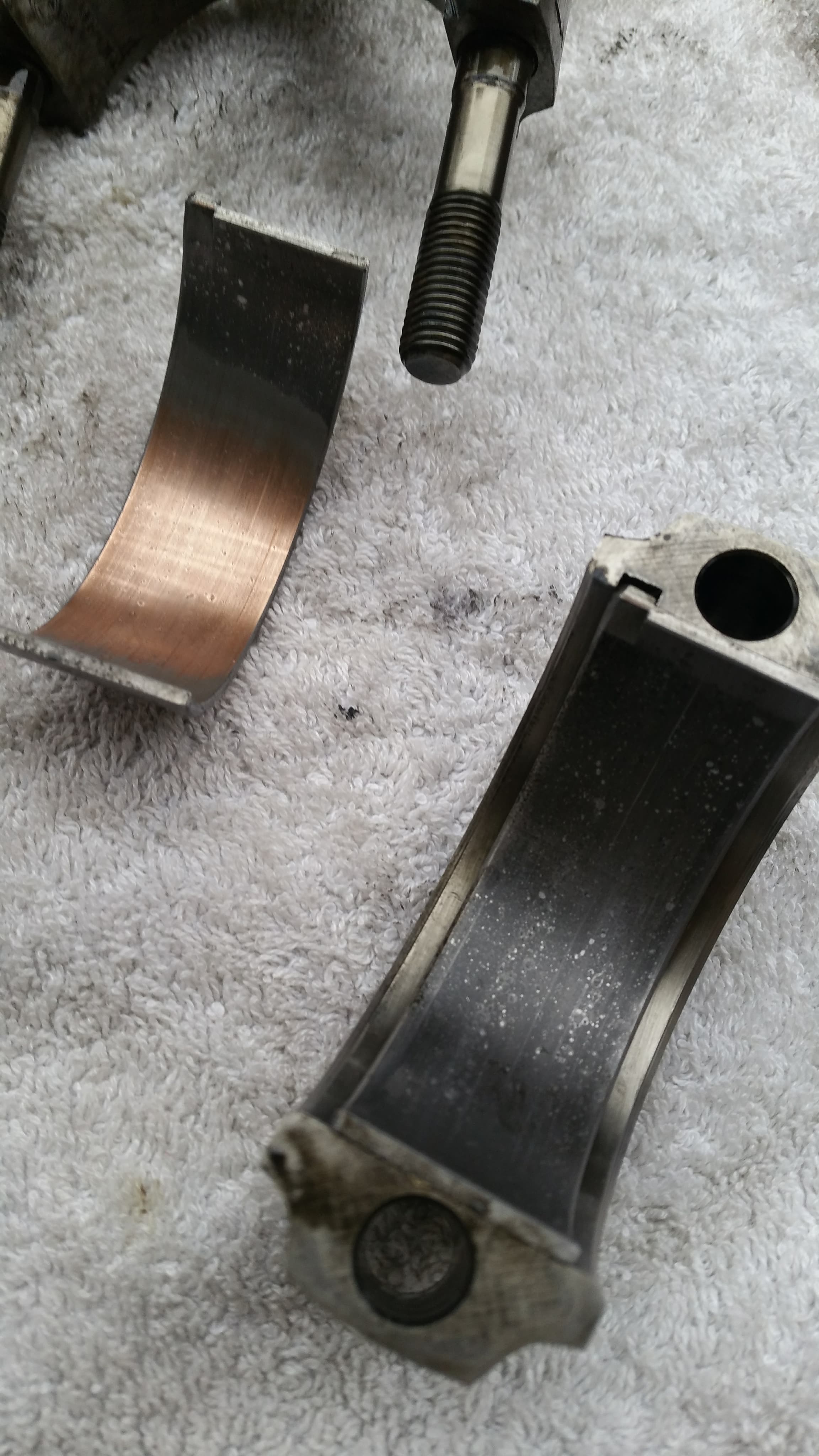

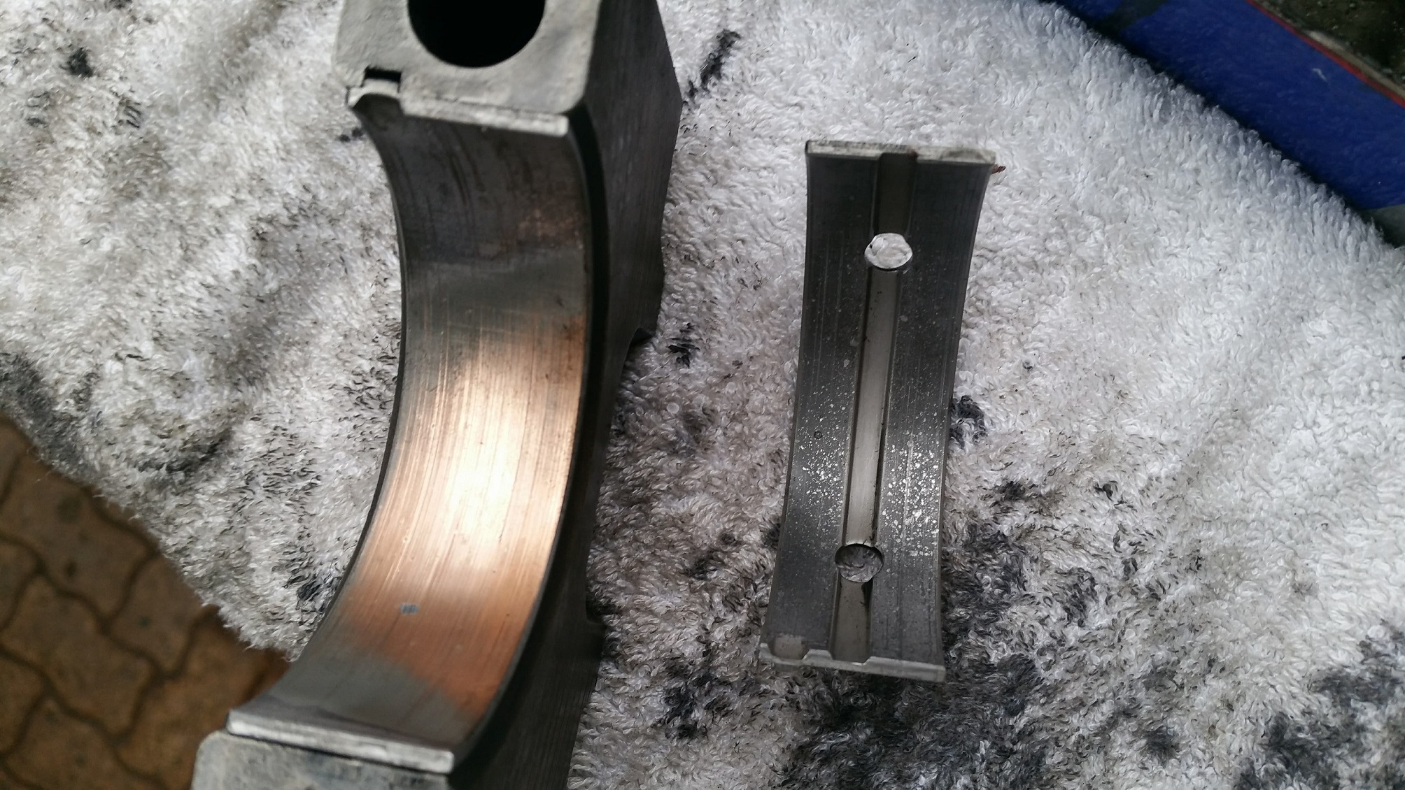

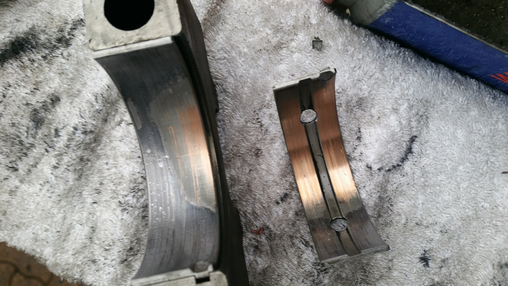

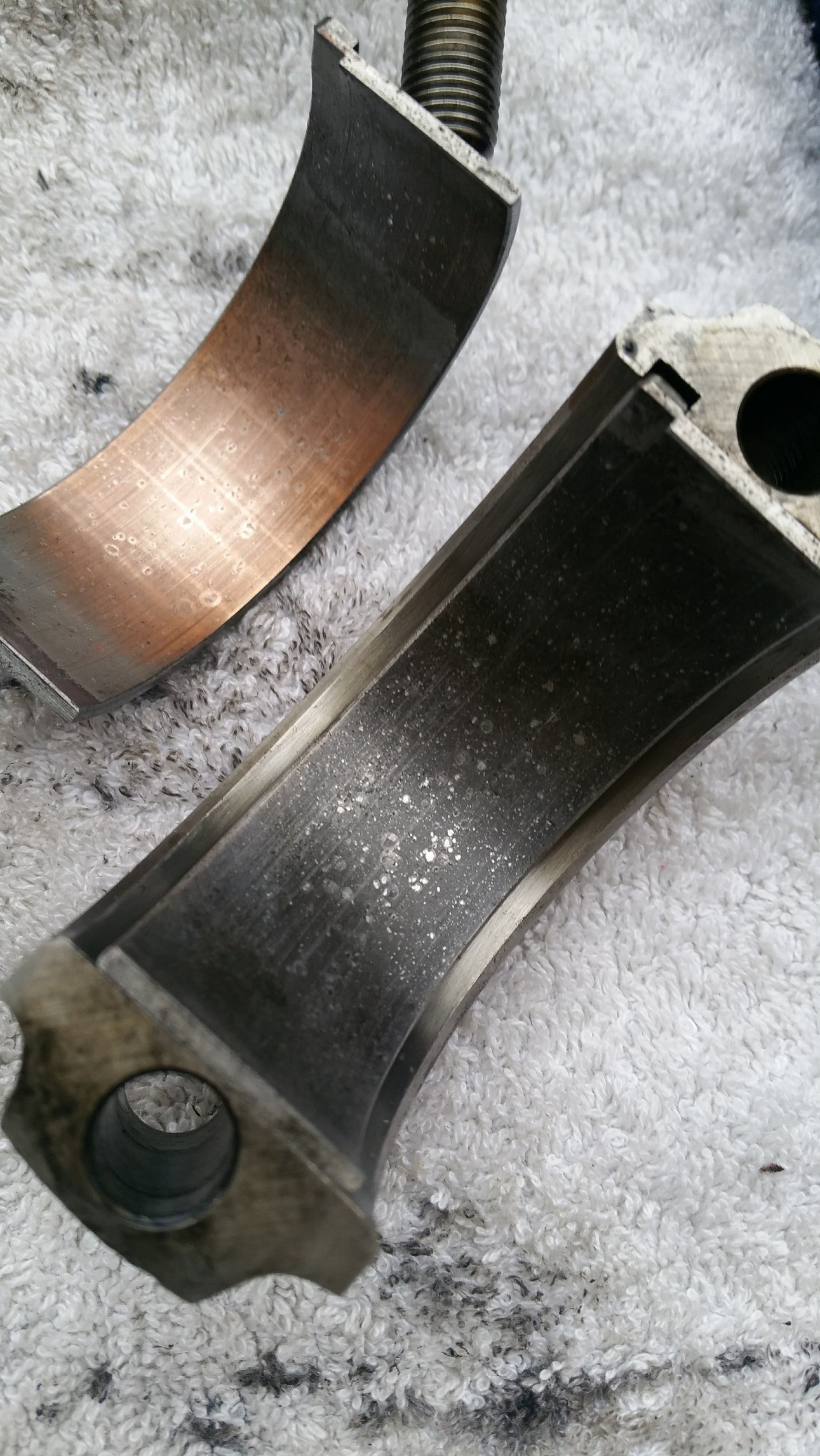

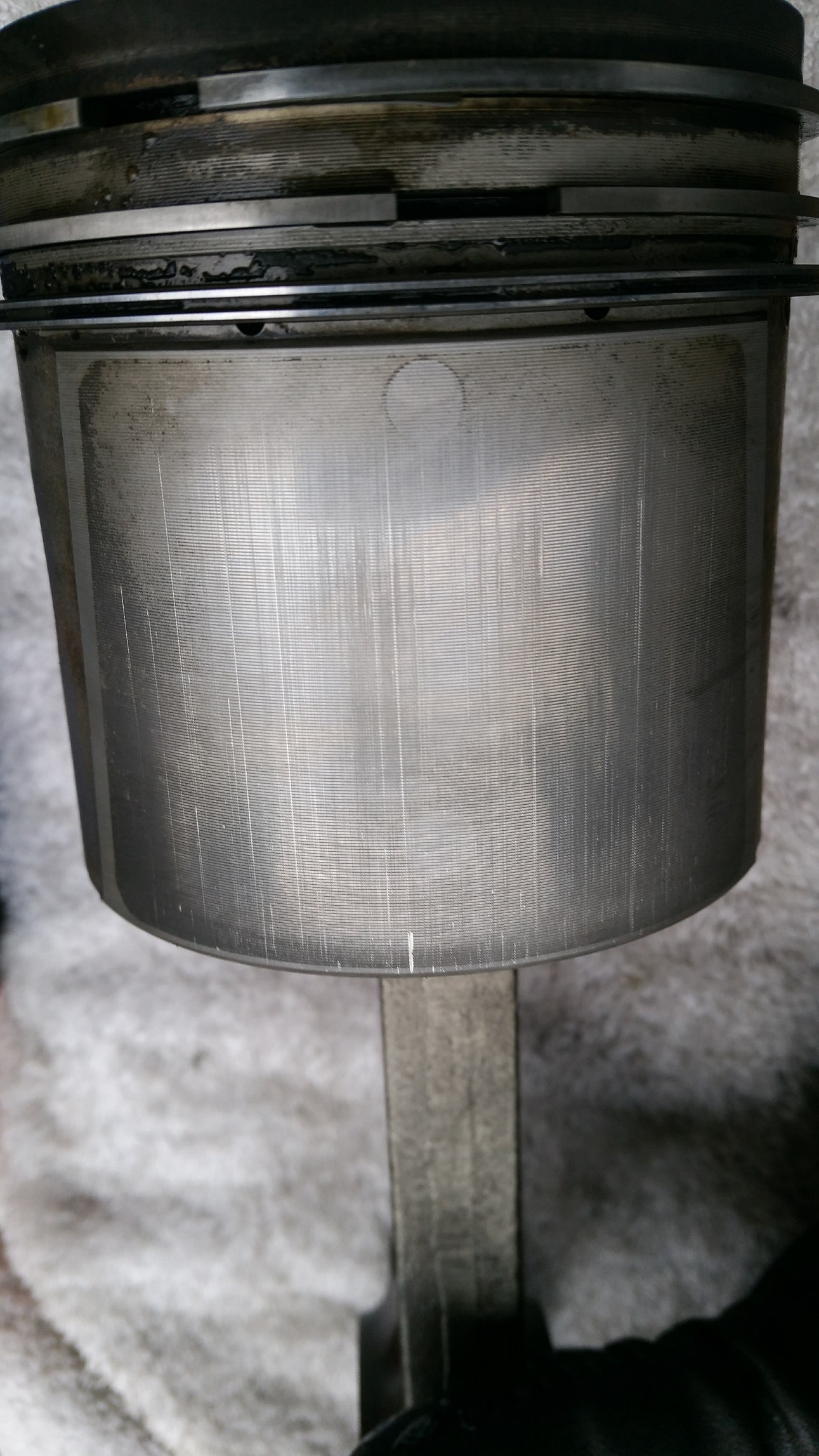

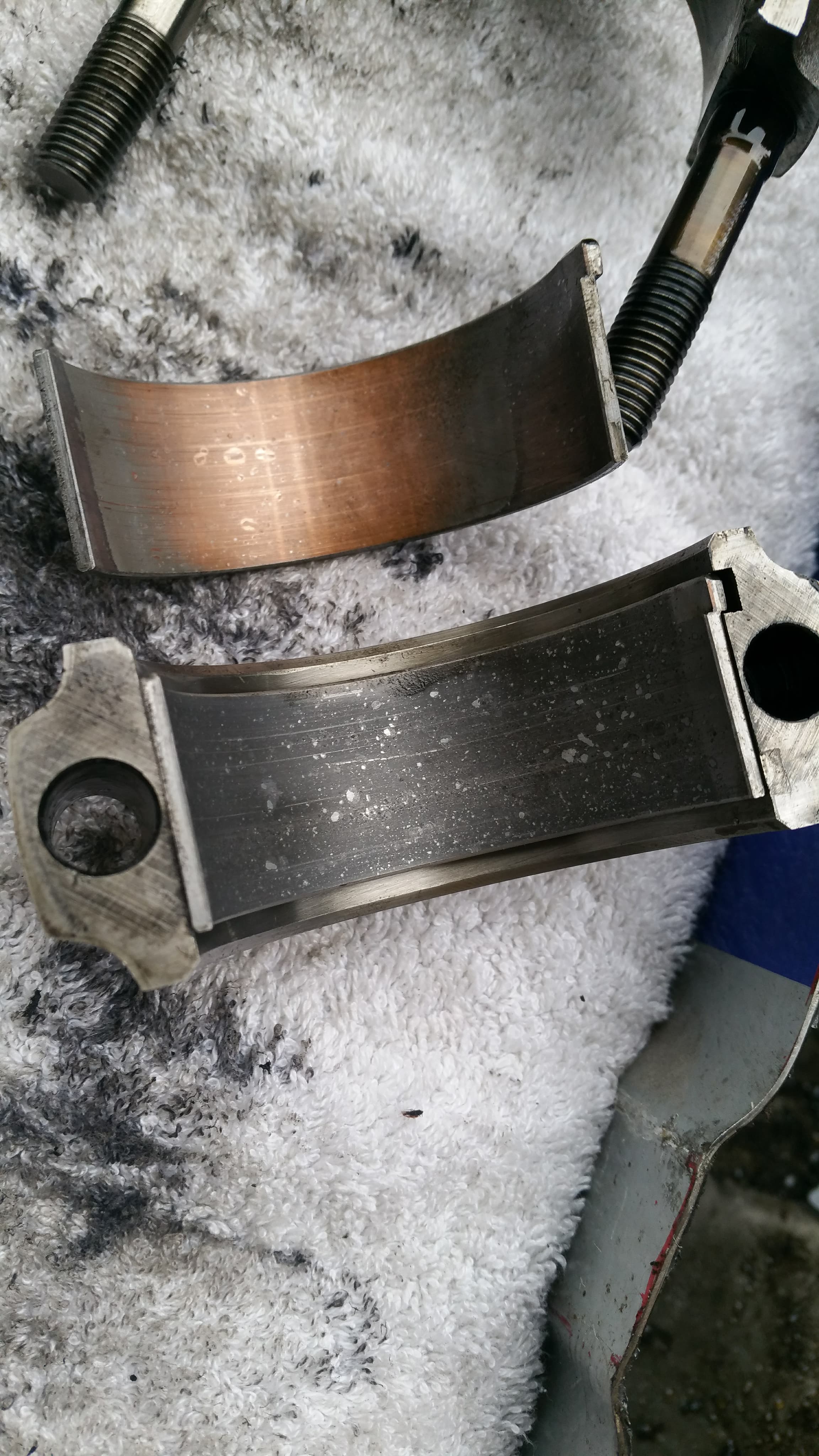

la rampe de culbu,pas belle du tout, plus qu'a tout changer... les pistons et les coussinets de bielles:

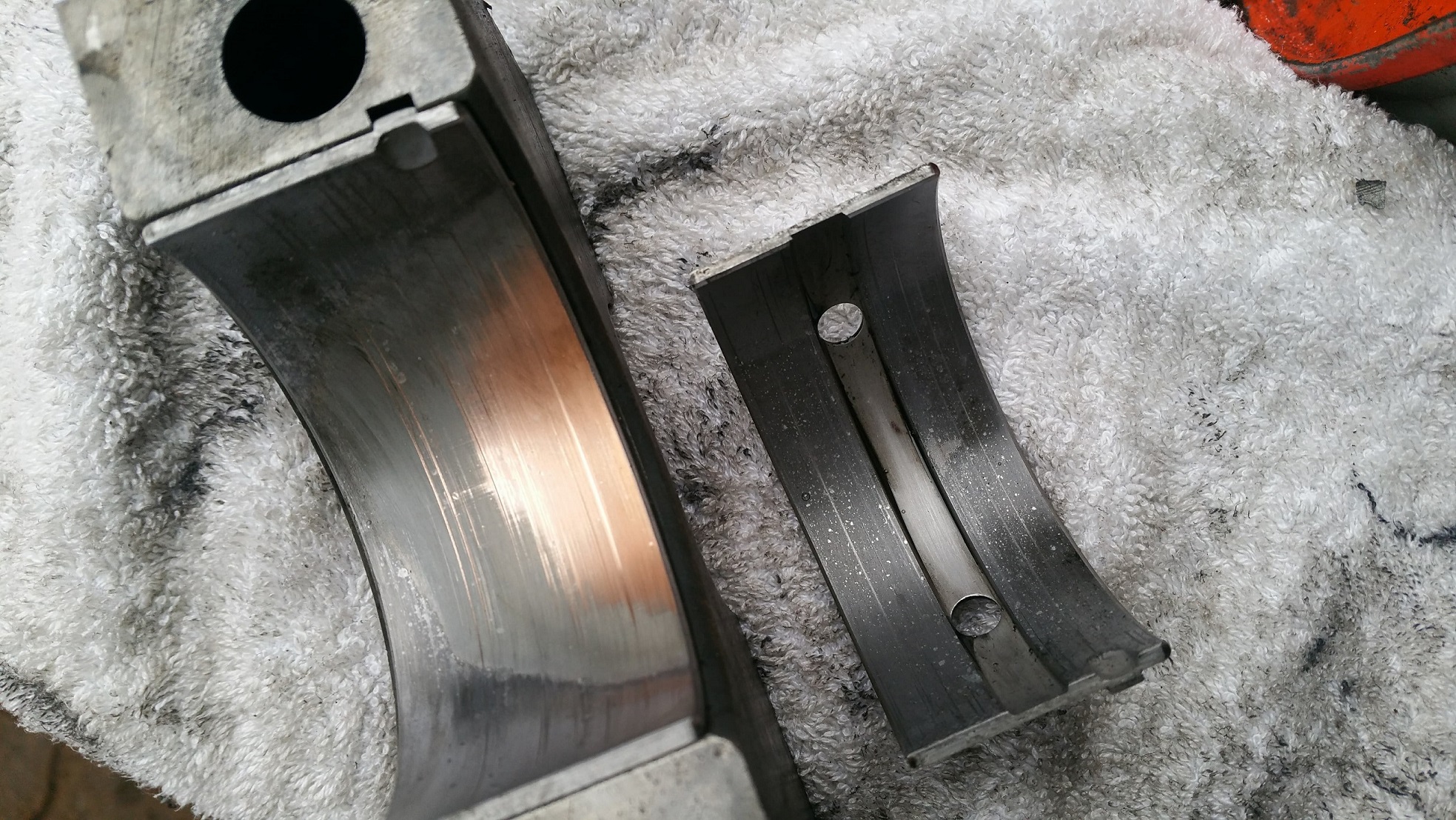

no1: no2: no3:(trace de graisse sur une photo) no4: les coussinets de paliers de vilo:
no1: no2: no3: no4: no5: alors vous en pensez quoi?
je vais nettoyer et contrôler le bloc dans la semaine.

Le dernier 300 TDI que j'ai ouvert avait toutes ses surfaces de contact nickel (aucune rayure, ni trace d'usure, marque ou matage) et il avait 270 000 km ; il avait pourtand tourné dans les Alpes (démarrage par températures négatives le matin)gus08 a écrit :.../....
Celui-là il semble vraiment bien usé et largement au delà du raisonnable (exemple du matage sur les basculeurs)
On connait son kilométrage ?
Re: avis liste de pièces refection 300tdi
alors kilomètrage inconnu il vient d'Angleterre et aucun suivi, mais le proprio qui est mon voisin, n'a pas été trés sérieux, le peu de suivi que j'ai fait dessus depuis que je lui ai vendu il y a 2 ans 1/2, a chaque fois il manquait d'huile.
je pense que tout vient de la.

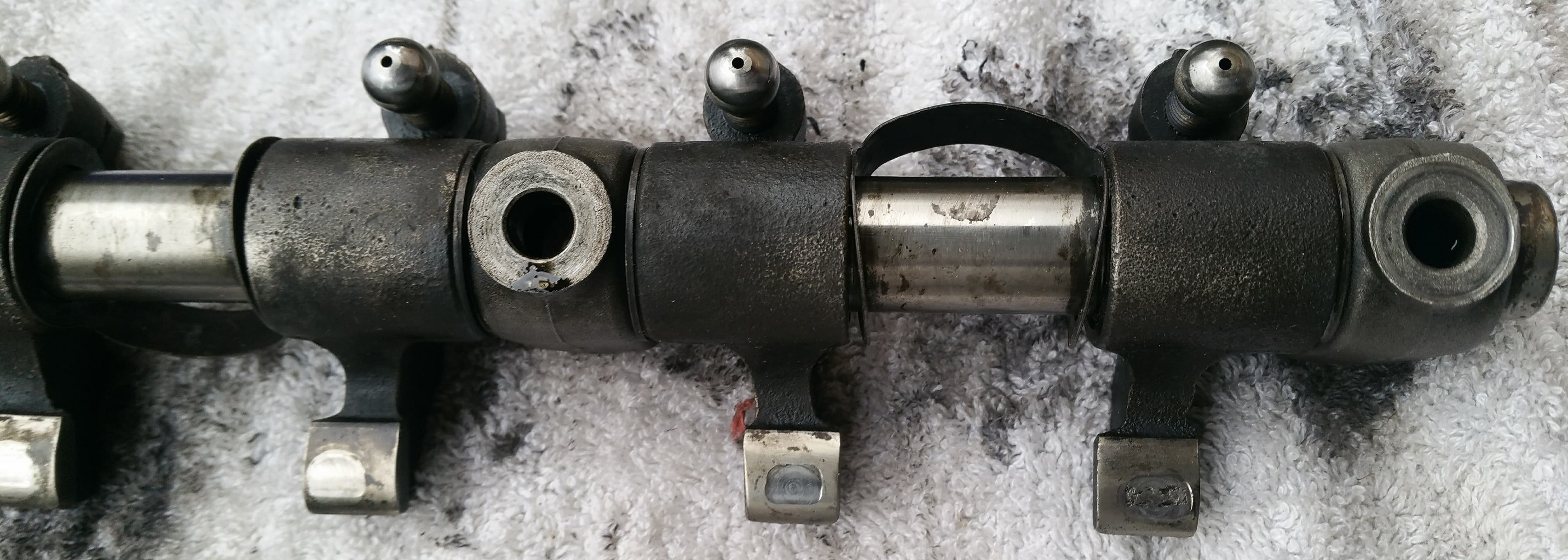

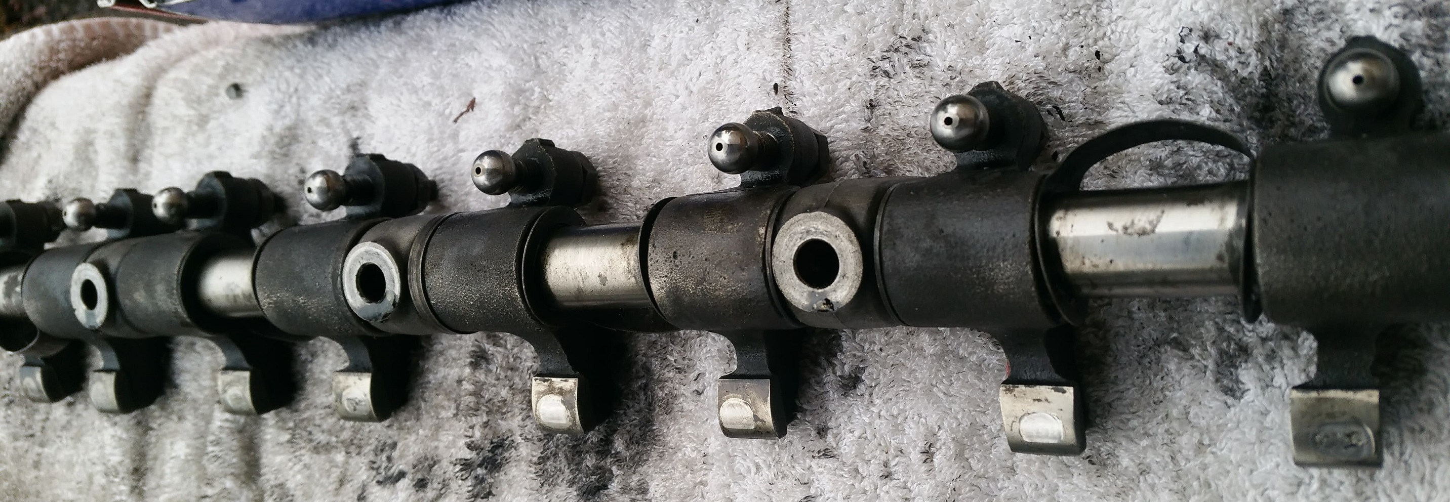

- Messages : 6057
Il était temps que tu l'ouvres.
Mais avant de poursuivre prend ton temps pour faire des relevés de mesures.
Vue l'usure des culbuteurs, on dirait qu'ils ont tourné sans pastille, ou alors que les culbuteurs proviennent d'un land plus ancien, pour retaper celui là car les pastilles prennent toute la surface du culbuteur, elles ont été rajouter à l'origine pour palier a ce problème des queues de soupape qui rentraient dans les culbuteurs et qui rendait le réglage du jeu impossible. Mais un coup de touret à meuler sur le culbuteur et cela repart, déjà fait sur un 2¼. A condition qu'il n'y ai pas trop de jeu sur la rampe.
la rampe ça va,pas de jeu anormal. tu les passerais au touret? il y a un traitement de surface normalement sur ces pièces.
il y avais bien les pastilles mais une etait plate d'usure
- Messages : 6057
Mais vu l'usure, elles n'ont pas toujours été là, regarde le diamètre des pastilles, et regarde le diamètre de certaine des usures, elles sont plus petites que les pastilles et correspondent au diamètre des queues de soupapes.gus08 a écrit :
Oui, léger, en mettant a niveau, sans entamé le point le plus bas de l'usure, juste histoire de ne pas être embêté pour le réglage des soupapes.tu les passerais au touret?

bien vu,j'avais pas fait gaffe, je vais essayer de trouver des culbu en bon état car je voudrais pas bidouiller ceux la et que ça casse le reste
- Messages : 6057
En gros, 20€ le culbuteur neuf chez Turner: A+gus08 a écrit :bien vu,j'avais pas fait gaffe, je vais essayer de trouver des culbu en bon état

yep, j'ai vu mais je vais essayer de trouver des origines d'occase mais en bon état et au cas ou je prendrais ceux la.

bloc seul bon état juste deux cylindres(1 et 4) usure dans le bas dû au stockage je pense, donc a réaleser
hier je récupère la culasse"neuve", et dépose du bloc en même temps.
j'avais déja commandé les coussinets de bielles côtes standard pour le 1er bloc, restait donc ceux de vilo a commander.
ce matin je regarde donc les vieux et surprise cotes a 0.254, bizarre, direct je regarde ceux de bielles et pareil, du coup la poisse obligé de reprendre des nouveaux coussinets de bielles,rien de grave mais ça mets le doute.
les deux cales de jeu au vilo une standard une a 0.25...
par contre une question(s), pour un bloc de 145000kms, est ce que c'est possible et normal d'avoir du 0.254 partout et deux cales de vilo différentes?
ça ne devrait pas être en côtes standard?
un pote est venu mesurer les deux blocs avec leurs pistons respectifs, et le 1er bloc 2eme côte réparation soit 90.98 sur rta ça correspond, le 2eme avec ses soit disant 145000km est bien en côtes std soit 90.47 sur rta et ça correspond. idem pour les pistons, prise de cotes a 3 endroits a chaque fois.
pour le 2eme bloc ça me parait bizarre d'avoir eu de repris le vilo et les bielles et pas les cylindres.
pour résumer,
le 2eme bloc je lui ai demandé d'alèser a la côte des pistons du 1er bloc (2ème cote réparation),ça évite de devoir acheter des pistons, juste des segments en 0.20 et de plus déja assemblés a leurs bielles.
les coussinets de bielles et vilo en 0.254
et les cales je reprends pareil(1 std et 1 en 025)
pour vous je peux remonter comme ça?
ou alors le mieux est de contrôler(plastigage) le tout avant de commander les coussinets et cales?
gus
bon et bien voici les news, pas terrible...
le 1 er bloc, trop de boulot dessus, ligne d'arbre a came a refaire l'usineur ne fait pas, et un "trou" sur le bord d'un passage d'eau a refaire, donc pour le moment stocké avec le vilo dans l'attente d'une décision.
début Avril j'avais acheté un 2eme bloc complet avec soit disant 145000kms, pendant que la culasse était en usinage pour les guides par esprit de méfiance j'ai ouvert le bloc pour voir l'état, bilan:
vilo/bielles/pistons bon état
ligne d'arbre a came bon état

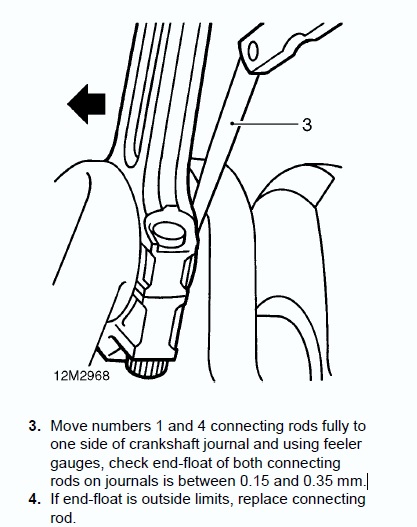

je ne sais pas qui à fait ce montage et pour quelles raisons il l'a fait.gus08 a écrit :et les cales je reprends pareil(1 std et 1 en 025)pour vous je peux remonter comme ça?
mais le fait est qu'en montant 2 cales d'épaisseur différentes, tu décales le vilebrequin axialement et par voie de conséquence les bielles ne sont plus exactement au centre du maneton...(tu pousses le vilo contre un côté de la bielle qui elle est positionnée par l'axe du cylindre via son piston...)
or le jeu minimal doit être de 0.15mm à voir avec les jeux axiaux constatés au niveau du maneton entre bielle et vilo s'il peuvent absorber les 25 millièmes de différence entre les cales .
perso je ne ferai pas ce montage car dans l'éventualité où les 25 millièmes préservent le jeu minimal au niveau bielle/vilo, j'ai un doute sur la symétrie des jeux de chaque côté de la bielle.
