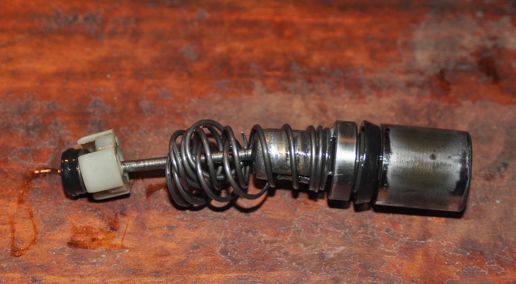

Mais un autre cas, qui peut générer une pédale dure, c'est le ressort à l'intérieur de l'émetteur, qui se casse; bouchonne et coince plus qu'il ne rappelle.
Une fois démonté le ressort est en 4 parties.
Si ton émetteur ne fuyait pas, tu peux récupérer un ressort sur un autre emetteur qui fuit pour te dépanner.
