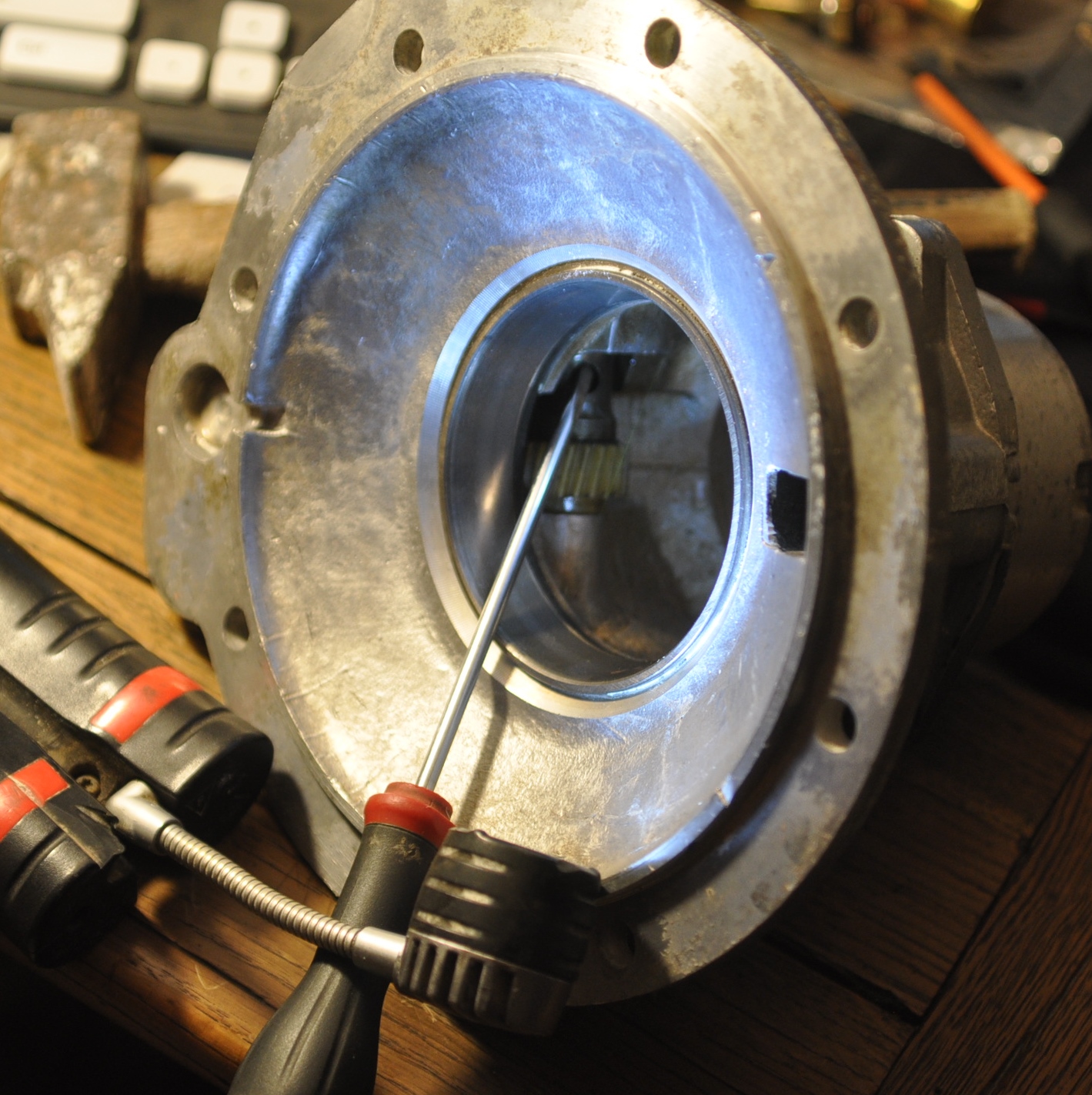

Tu peux éventuellement changer le petit carter de sortie (2) pour un qui est usiné avec le trou et le pignon d'entrainement du carré monter à voir si la vis sans fin d'entrainement sur l'arbre de sortie (1)est usiné ou pas. Il faudra ouvrir pour le voir ou avoir la confirmation par quelqu'un qui connait cette boite. Sinon, il faut aussi changer l'arbre de sortie (1).
Est ce facile a trouver en occasion ?
Moyen facile, mais cela se trouve entre 400€ et 500€.

Il est donc peut être plus facile de trouver une BT HS pour recuperer le petit carter et éventuellement l'arbre de sortie
Faut il déposer la BT pour remplacer cet arbre?
ou je peux le faire sur la bête ?

j'ai trouvé (chez un sympatique membre de ce forum) le carter arriere ainsi que l'arbre pour effectuer le remplacement
Si il provient d'un def ayant un compteur de vitesse a cable, pourrai je monter facilement mon capteur de mon TD5 dont la mesure se fait par un capteur ?
Merci de votre retour
Messages : 6059
Re: Emplacement capteur de vitesse TD5
françois ROLAND a écrit : Si il provient d'un def ayant un compteur de vitesse a cable, pourrai je monter facilement mon capteur de mon TD5 dont la mesure se fait par un capteur ?
Oui pas de problème, mais...
1)Il faudra juste que tu enlèves le goujon qui tient la fourche de maintient du système à câble, pour le remplacer par une vis M6 qui tient le capteur électronique.
Système de fixation du câble, peut-être que tu peux l'utiliser avec le capteur électronique, mais je n'ai jamais essayé, ecrou + goujon ne correspondent peut-être pas à l'épaisseur du capteur électronique, ou galère a mettre en place. Mais, j'ai sans problème adapté un système à cable sur des transferts de td5 ou td4.
2) Il se peut que le carré soit trop petit, selon la provenance, car il y a deux tailles, dans ce cas, il faut changer le petit pignon, mais c'est vraiment rien de méchant. Si ton carter provient d'un def pas de problème normalement, cela se monte.
