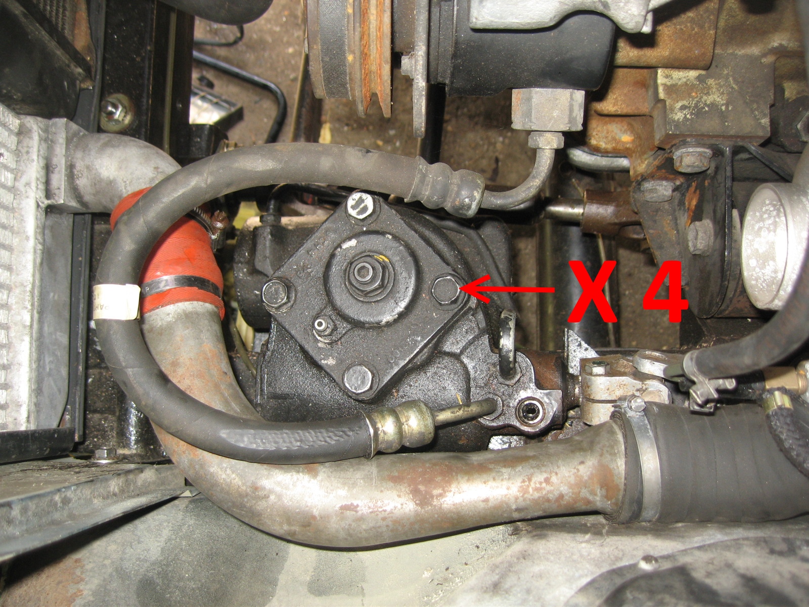

il y a t'il une différence entre un boitier 4 vis conduite a droite et un boitier 4 conduite a gauche ?hormis bien sur la bielle pendante

Oui bien sur, tu ne peux pas monter l'un a la place de l'autre.
Boitier DA 4 vis conduite à droite : Boitier DA conduite à Gauche : Vue de dessus : Si tu montes le boitier conduite a droite, tu vas te retrouvé avec le dépard de colonne de direction vers l'avant. Ou alors, si tu veux que le départ soit du bon coté, alors ton boitier sera monté tête en bas dans ce cas tu as le départ de la biellette pendante qui ne pendra plus, mais qui sera vers le haut, je ne me rappelles plus du terme dans ce cas là...

le point zéro pour le réglage du jeu on peut le trouver de quel manier ?

oui ce réglage peut se faire sur tous les Defender.
Je découvre à l'instant ce sujet, et j'aimerais revenir sur une caractéristique fondamentale des boitiers à vis globique comme ceux dont on cause ici, dont je n'ai pas vu qu'il ait été question ci-dessus, et pourtant ce point est capital sinon le réglage ne peut pas être fait, il n'y a que Gregboul qui a posé une question qui aurait du mettre la puce à l'oreille.
Dans ce modèle de boitier, pour tenir compte de l'usure future, la conception du système est tel que le jeu est nul au point central (position "tout droit"), et augmente au fur et à mesure que l'on s'éloigne de ce point. Lorsqu'il y a usure régulière (dans la position centrale, qui est la plus utilisée), il est donc possible de rattraper le jeu, sans pour autant avoir de point dur ailleurs.
Si par mégarde votre barre de direction est mal réglée, donc votre position "tout droit" (volant et roues) ne correspond pas avec la position "tout droit" du boitier, et que vous réglez le jeu du boitier à zéro (ou presque) en un autre point, si le réglage n'est pas systématiquement impossible, vous allez immanquablement avoir un point dur juste à côté.
De plus, le fait de rouler avec un boitier non centré fait que vous usez inutilement ce dernier, ainsi que les autres éléments de la direction (pour répondre à pattbo, ci-dessus).
Donc, dans la procédure de réglage du boitier, surtout, en tout premier, vérifier le centrage du boitier . Pour cela, faire sauter une des rotules de la barre de direction, faire tourner le volant de butée à butée, compter les tours, et repérer le milieu.
Ensuite, enlever le volant et le placer dans la bonne position pour faciliter le travail. Ensuite, remonter la barre de parrallélisme et la régler pour que les roues aillent tout droit au point central du boitier ... Ensuite seulement, on peut attaquer le jeu du boitier.

Pour répondre à Gregboul, donc, il est normal sur nos boitiers, d'avoir un jeu relativement important, lorsque la position du boitier n'est pas dans la position centrale. Il n'y a que sur route droite que l'effort sur le boitier va régulièremet osciller autour de la position centrale (pour rester tout droit). Lorsque tu es en virage, même si tu corriges ta trajectoire, l'effort sur le boitier reste toujours sur le même côté.
En tout terrain, tes mouvements sur le volant sont beaucoup plus importants, et tu vas passer d'un côté à l'autre, et te trouver souvent dans les positions de boitier o`il y aura du jeu.

Et voilà, c'est là qu'est l'erreur. Contrairement à ce qu'on pourrait croire le point milieu n'est pas la moitié des tours de volant de buté à buté. Dans le manuel d'atelier, la "service repair n° 57-35-05" qui s'intitule "centralise steering box" définit le point milieu comme suit. Pour un véhicule à conduite à gauche, après avoir déconnecté la barre de direction, il faut tourner le volant à droite jusqu'en buté et revenir de exactement 2 tours. Là on a le vrai point milieu.fauvelb a écrit : Donc, dans la procédure de réglage du boitier, surtout, en tout premier, vérifier le centrage du boitier . Pour cela, faire sauter une des rotules de la barre de direction, faire tourner le volant de butée à butée, compter les tours, et repérer le milieu.

Pour le point milieu, il y a sur les boitiers récents, la possibilité de piger avec une tige de 6 ou 8 il me semble, avec une encoche sur la biellette pendante et un trou dans le corps du boitier de DA. A+
