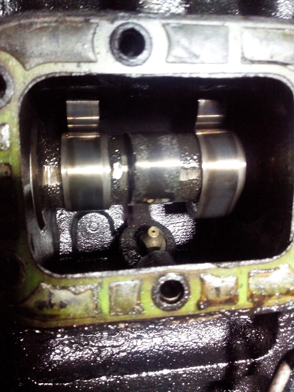

tiens surprise
en fait la came de la PAV a deux bossages
L'écaillage est assez marqué sur les photos, mais au touché c'est vraiment léger. Je ne sais pas depuis combien de kms il fonctionne comme ça mais je ne vois pas ce qui s'opposerait à une durée de service encore importante avec une bonne lub, les autres cames étant en parfait état ainsi que les paliers, aucun point dur aucun jeu perseptible.
