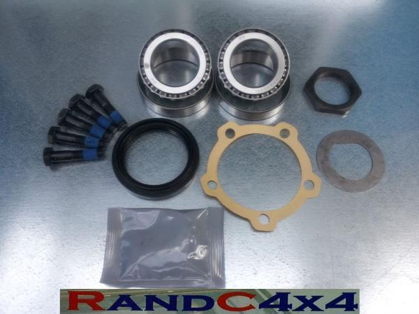

Autres kits roulements Defender 110 200tdi
Il existe des kits roulements qui intègrent les vis de mains meneuses (très fragile surtout si elles sont oxydées donc à remplacer si possible)
Exemples du DA2383 (si fusée avec méplat) et du DA 2379 (Defender / Disco / RR...avant 1993) :
https://www.landers-shop.fr/kit-rouleme ... DA2383.cfm
https://www.britpart.com/all-parts/da2383/
http://www.paddockspares.com/da2383-hub ... 32851.html
http://www.paddockspares.com/da2379-hub ... of-ka.html
Dans les 12 à 16 euros le kit en "Shitparts" avec doses de graisse
Ils font la clé de 52 également :
http://www.paddockspares.com/606435-hub ... h-bar.html

Bonjour ,
Merci pour l'info sur les vis de mains meneuses, je vais prévoir ça aussi , mais
RR VM 1992 à écrit
C'est bon ou c'est pas bon , pour un mec qui ne fait pas de raid et qui utilise son véhicule pour faire son bois ce qui représente 1000 km par an ? En revanche j'ai horreur de revenir sur un boulot 6 moi après, si c'est pour économiser 60 ou 70 €.....
RR VM 1992 à écrit
sympa mais on est sur du Britpart (shitpart selon cetains) , alors question ?????Dans les 12 à 16 euros le kit en "Shitparts" avec doses de graisse
Re: Changement disques de freins defender 110 200tdi
Effectivement on a peu de recul sur les roulements chinois des kits cités (BrittPart appelé Shitparts vu l'origine...) : et j'ai pas vu de mauvais retours présentés ici110HCPU06 a écrit :.../....
Par exemple le célèbre roulementier français SNR basé à Annecy qui produit des roulements automotives et aéros a été racheté par des chinois et leurs clients sont toujours les mêmes.
Autre exemple les Volkswagen fabriquées à Shanghai ont des roulements chinois produits sur place... donc on se méfie plus trop des origines vu que la règle en supply chain c'est 80% en very low cost (Inde, chine..) et 20% périphérie Europe
Par ailleurs sur mon 110 HCPU TD4 acheté d'occasion j'ai eu la surprise de trouver des bagues intérieures et des rouleaux chinois montés sur des bague extérieurs Timken inchangées !
Malgré une absence de pathologie visible sur cet assemblage contre nature j'ai mis 8 roulements Timken neufs car j'ai une cellule de 500 kg sur ce DEF TD4 et mon usage est assez intensif.
Enfin sur ma Mercedes W140 j'ai monté des roulements SKF en lieu et place des roulements d'origine en parfait état mais vieux...
Donc pour moi vu t'on usage et ta modeste utilisation (1000 km par an) tu peux mettre du Shitparts.

Re: Autres kits roulements Defender 110 200tdi
Pas possible d'utiliser une clef dynamométrique avec celle là.RR VM 1992 a écrit : Ils font la clé de 52 également :
Quand à la dose de graisse Shitpart......petite dose, le minimum syndical. Et surement une graisse à trois francs six sous.
