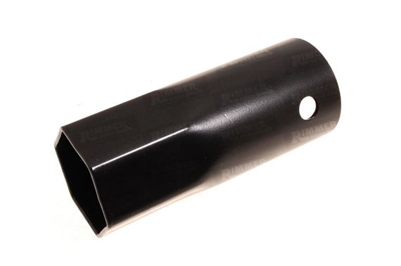

Je préfère m'abstenir de répondre car c'est du Britpart. Et même si ce n'est pas du britpart...... je préfère de l'origine.110HCPU06 a écrit : The pater , pense tu que ce genre de kit pourrait convenir pour la remise à neuf des moyeux ? mon n° de série SALLDHHF8HA905994
La clef présentée dans le lien ne permet pas l'utilisation de la clef dynamométrique.et bien sûr la fameuse clé de 52
Donc tu feras un réglage avec jeu, et pour bien faire tu vérifieras le jeu au comparateur.....

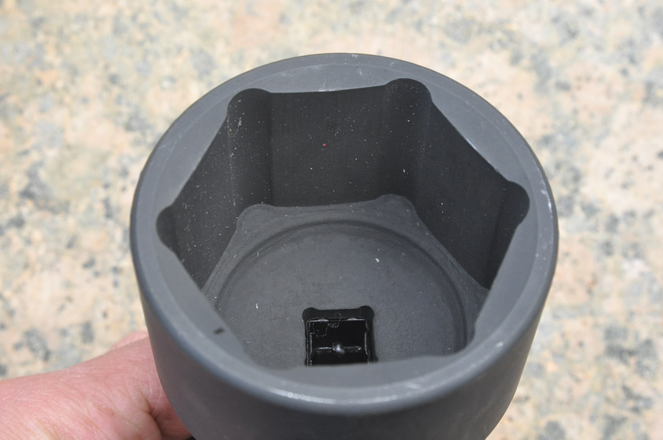

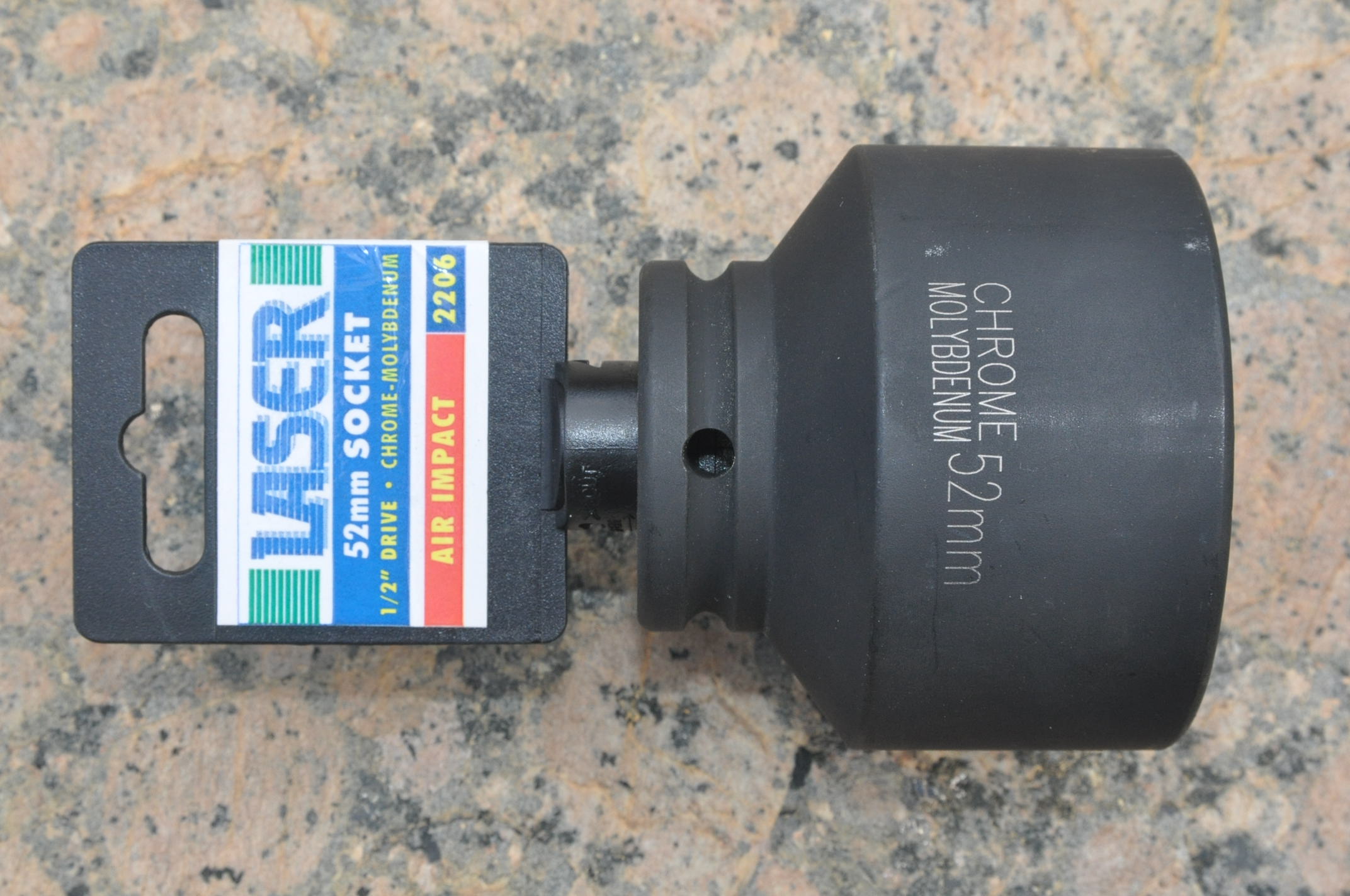

Pour le serrage au couple il est préférable d'utiliser ce genre de clef de 52: Comme The Pater, pour ce qui est du kit, pas forcement de l'origine mais de l'OME ou au moins des marques connues.

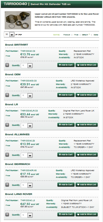

Pour un kit de pivot supérieur, sans nul doute, je ne prendrais pas Shitpart, bien qu'il soit le premier prix, mais tu as du choix dans tout une gamme de prix : A+

pour la douille ce genre c'est mieux

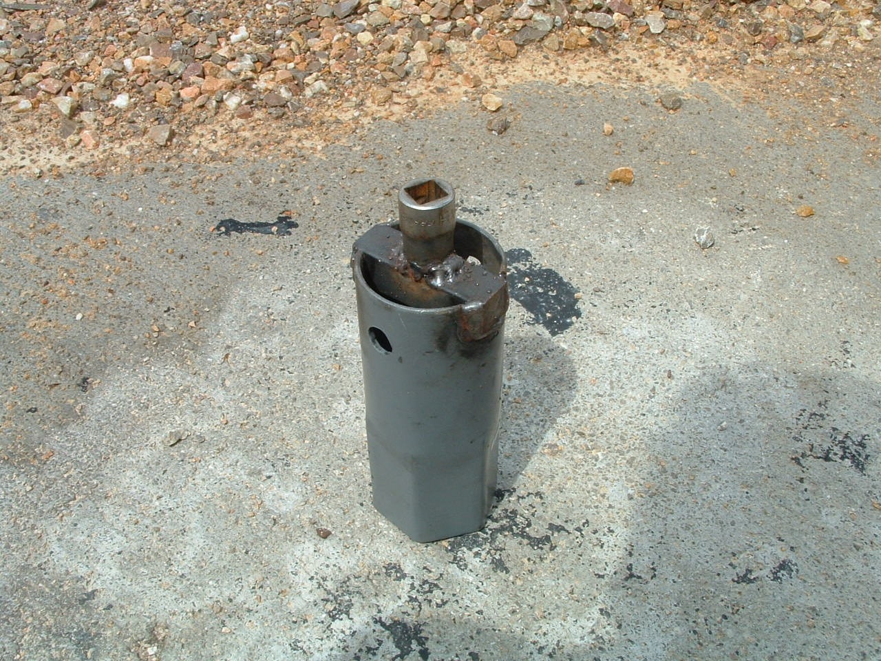

tiens un petit bricolage très pratique pour serrer les écrous de moyeux au couple a+

Merci nanard833 , j'avais vu cette bidouille mais je n'arrivais à retrouver l'image, c'est en effet une solution "africaine" si l'on peut dire mais ça sert toujours.
