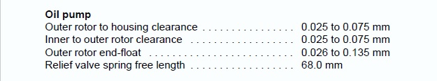

Merci pour toutes ses précisions, donc radiateur de chez Paddock le refroidisseur d'huile a cassé a l’intérieur donc toute l'huile est passer dans l'eau, mayonnaise, début de serrage etc..................
effectivement je pense a trop de pression, le ressort est beaucoup plus cours que l'originale (68 mm)

En es tu sûr ?01land88 a écrit :le ressort est beaucoup plus cours que l'originale (68 mm)
Je crois bien que 68 mm est une erreur du manuel d'atelier. Il devrait être de 51,6 mm.
Re: pompe a huile 300 tdi
Ok, le ne l'ai pas encore remplacer, le mien fait plus que 45 mm

j'ai mesuré le mien (désolé pas de photo) il fait 51 mm, je l'ai remonté tel quel avec son plongeur
