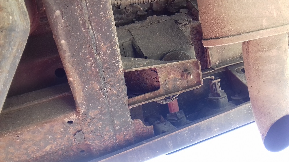

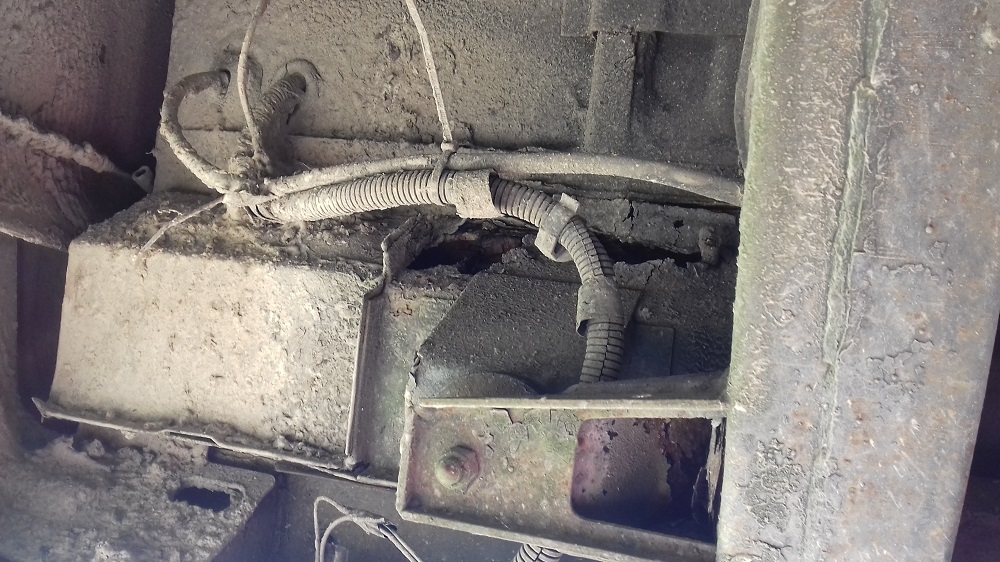

voici toutes les photos que j'ai recueillies
cette pièce se situe tout à l'arrière du disco à peu près au niveau du marche pied du haillon
cet après midi, je l'ai emmené dans 2 autres centres de contrôle et bingo, on m'a bien confirmée qu'il ne s'agissait en rien du demi train AR ! donc que ce n'était pas un point de rejet, alors attention à vous tous ! certains ne cherchent pas midi à 14h et vous enverrait votre véhicule direct à la casse !

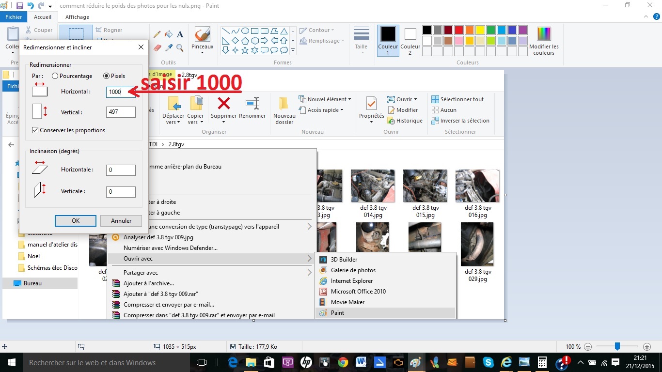

oui je me demande aussi ! j en ai joint 7 ! mais après téléchargement, il y avait un signe triangle jaune point d exclamation mais aucun message pour me dire si le format était ok...
Re: Traverse AR disco 1 ES au secours
ah je crois avoir trouvé grâce à ton aide merci!
merci pour ton aide nanard, c'était bien un prob de dimension

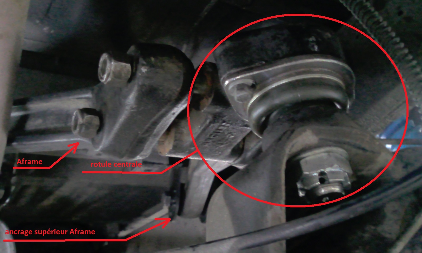

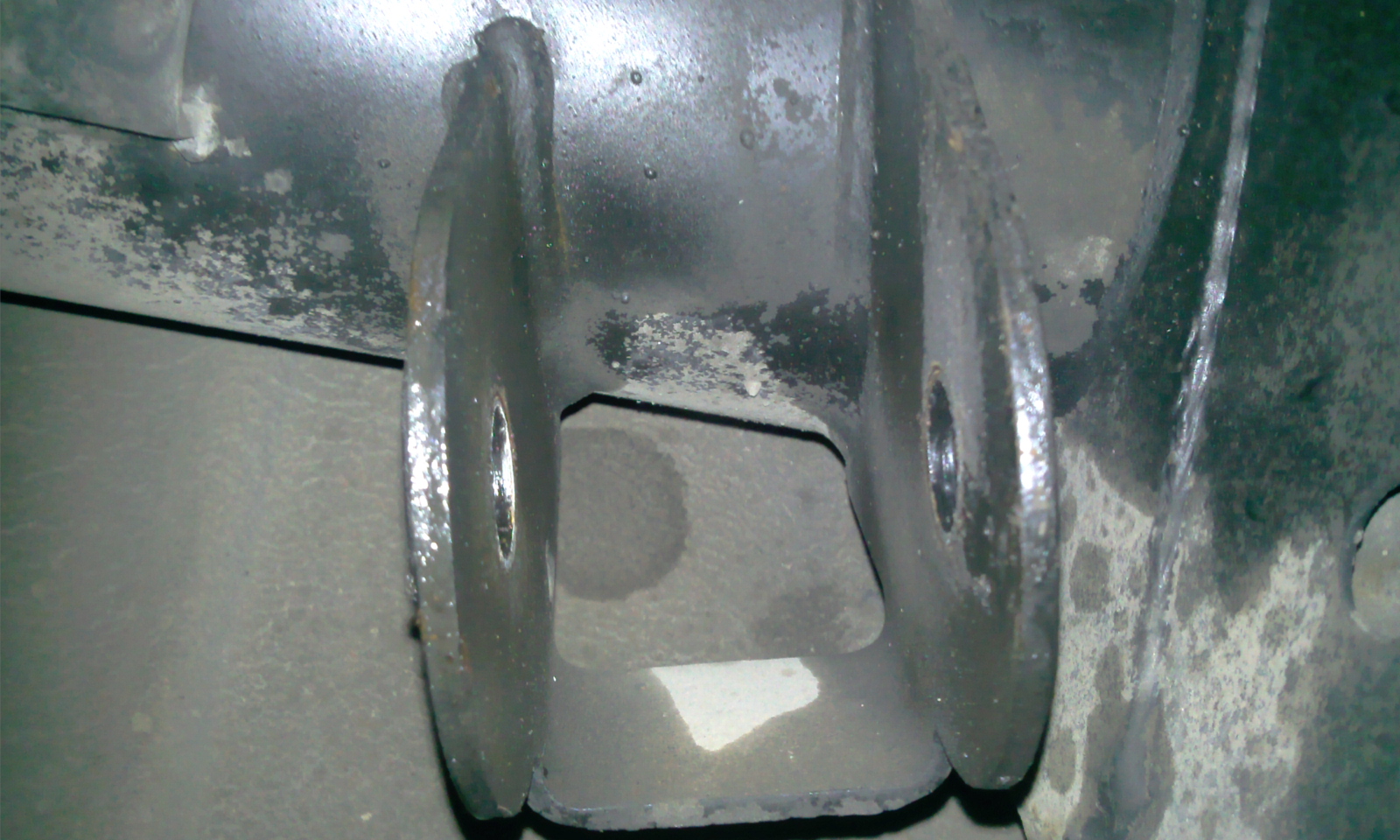

les éléments bouffés montrés sur les photos sont des éléments de carrosserie qui reposent sur le châssis donc rien à voir avec les "demi-trains" qui n'apparaissent pas sur tes photos.
Donc, ce qu'on ne voit pas, c'est:
les 2 ancrages supérieurs du Aframe (gros triangle qui guide le pont arrière)
la rotule centrale qui relie le Aframe au pont les équerres de fixations des tirants de pont sur le châssis les ancrages de tirants sur le pont Ces éléments (qualifiés de manière aberrante de "demi trains" alors que c'est un pont rigide) ne peuvent pas être confondus avec ceux montrés sur les photos ou le contrôleur est carrément incompétent.
Et c'est AMHA assez rare d'avoir des ancrages vraiment corrodés profondément alors que les soubassements de carrosserie, en tôle...et très exposés oui.

Une photo qui devrait t'inspirer trouvée iciValou a écrit :Avec tes infos je vais pouvoir consulter un carrossier,

Waouh, je n'avais pas vu ta dernière photo ! C'est bien ce que je crois ????
