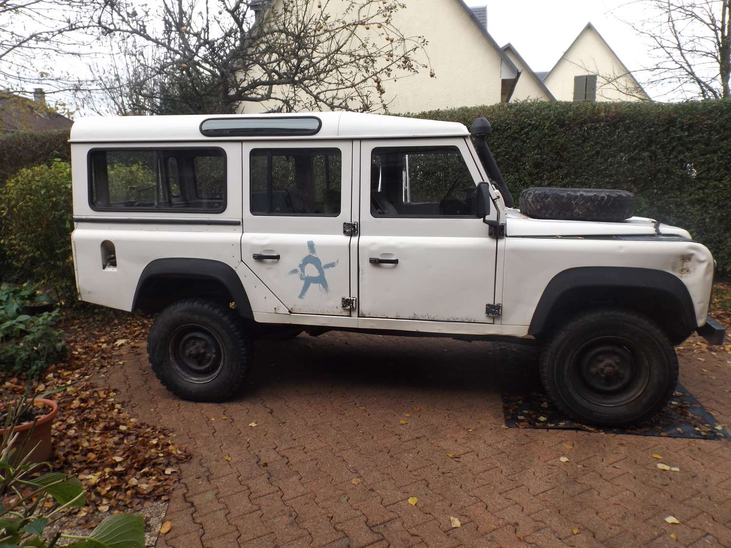

Voila pour ma petite présentation , maintenant ma question : mes cinq portes étant totalement pourrie, j'en fut pour un échange de la porte safari et une profonde rénovation
des portes avant et arrière ( déshabillage des garnitures , dépose des peaux , tronçonnage des sections hs soudage au MIG de nouveau profiler chgt des joint , peinture ect..
repose sur leur battis . AIE AIE AIE toutes les portes AV et AR rentrent correctement se ferment , restent fermer en roulant .Malheureusement, elles m'appliquent pas les joints périphériques , elles baillent en haut à droite ( toutes ) si quelqu'un pouvait m'expliquer comment elles se règlent ? Cela m'aiderait car là, je sèche contrairement à l'intérieur du DEF. J'habite en Normandie .
Les petites cales entre les charnières et la carrosserie joueraient- elles un rôle ?
merci d'avance ...
