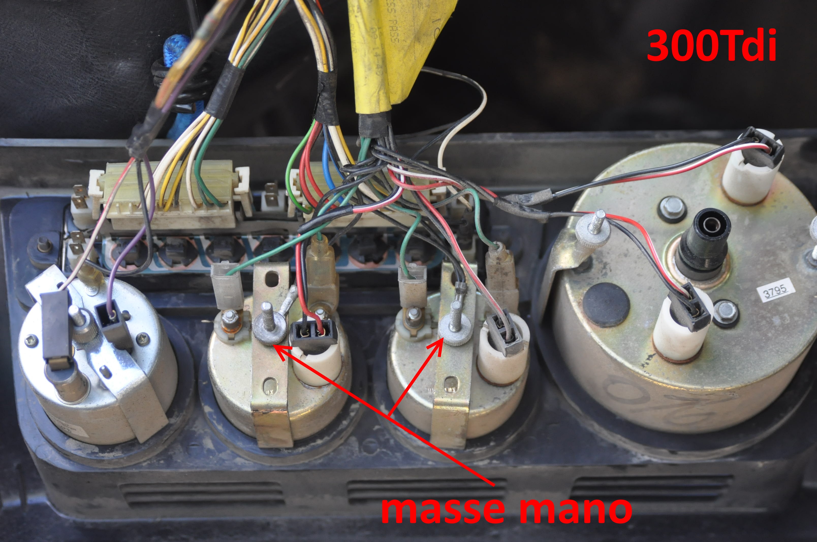

Il est possible que les masses des mano soient déconnectées. Normalement, elles sont reliées par la petite molette de fixation du U des mano, puis cela part dans le faisceau. il faudrait que tu suives ces liaisons de masse pour t'assurer qu'elles ne sont pas interrompues quelques part. A+

j ai pense aussi au probleme de masse je vais regarder ca en fin de semaine..
