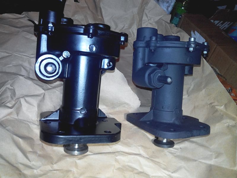

Petite question n°1 : le poussoir de la pompe peut-il tourner sur lui même?
Petite question n°2 : peux-tu mesurer, à la louche, l'effort à exercer sur le ressort de la pompe pour le comprimer?
Petite question n°3 : on croirait que le piston comporte une calotte sphérique. Tu peux nous montrer une photo de profil?
Re: claquement plus ou moins intense 300tdi
Normand 1400 a écrit :Petite question n°1 : le poussoir de la pompe peut-il tourner sur lui même?
yes sir
Normand 1400 a écrit :Petite question n°2 : peux-tu mesurer, à la louche, l'effort à exercer sur le ressort de la pompe pour le comprimer?
je promets rien :mrgreen:
Normand 1400 a écrit :Petite question n°3 : on croirait que le piston comporte une calotte sphérique. Tu peux nous montrer une photo de profil?
en fait la face du piston est légèrement creuse au milieu uniquement sur la partie qui frotte sur la came, le contour est plat donc impossible de faire apparaitre le creux de profil....
Oui
Tiens, je vais essayer de relever ça avec précision au boulot.
Non. D'origine, c'est plat, la calotte vient du travail sur la came et de la rotation de la tête.

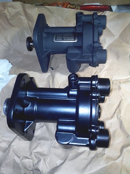

Une influence sur le fonctionnement et le claquement, peut également provenir du joint entre le bloc et la pompe. J'ai pu constaté le claquement avec et plus de claquement en montant la pompe à la pâte à joint.
Vois ce thème : Changement pompe à vide 300tdi

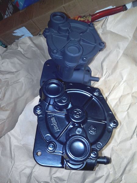

Autre point : sur le sujet dédié au remplacement de la pompe à vide, il est dit qu'elle parvient toujours à maintenir une dépression alors qu'un des clapets est endommagé. Je ne vois pas comment une telle chose est possible...
En attendant, quelqu'un peut-il me confirmer (à partir des photos, c'est difficile d'être sûr) que la dépression est bien obtenue par l'effort de rappel dû au ressort et non par la montée du piston sous l'effet de la came et que l'étanchéité du piston/coupelle est assurée par la coiffe en néoprène qu'on voit sur les photos et qui joue le rôle d'une segmentation?

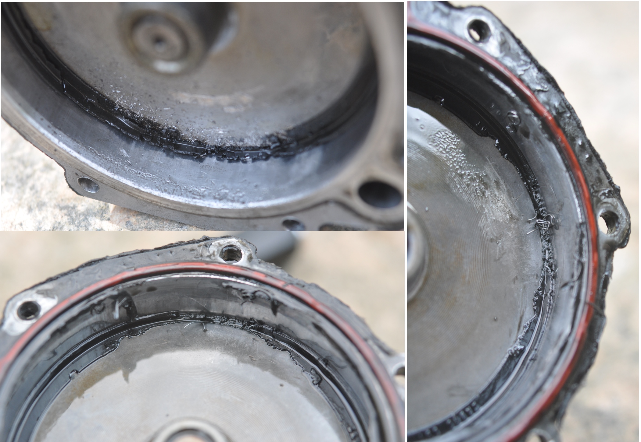

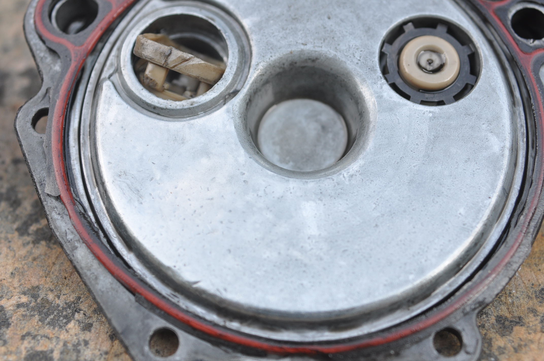

Du coup, une autre question sur ce ressort, son logement (j'avoue que sans une pièce autopsiée sous le nez, j'ai du mal à capter les éventuelles subtilités de l'ensemble :mrgreen: ) et la chambre de dépression : je suppose que de l'huile se balade là-dedans. N'y a-t-il pas un risque que cette huile se mette en pression et vienne à augmenter notoirement l'effort à exercer par la came?
Non, le seul risque éphémère, c'est lorsque le clapet anti retour; un clips de verrouillage de clapet; ou un ressort, tombe dans la chambre d'aspiration, il se fait broyer, mais il doit y avoir un petit moment de coincement possible. En faite, la fixation de ces clapets est très mal foutu et la majorité des pompes étaient morte à cause de ça.
Les effets de la casse des systèmes de fixation des clapets sur le segment du piston:
Genre amortisseur hydraulique, à part que l'amortissement du mouvement engendre une pointe d'effort importante à la came qui, à son tour, finit par voir son traitement thermique lâcher?
Je verrais plutôt un problème de course ou de temps de réaction le ressort prend du retard et ne suit plus la came, du coup elle tape. La course du piston d'après l'usure est de 8mm environ, la came est double, c'est a dire elle lève deux fois part tour, contrairement aux cames des soupapes qui ne lève qu'une fois par tour. Là c'est une came ovale et symétrique par rapport au centre de l'arbre à cames, je serais curieux de relever la course généré par la came sur le piston. J'ai déjà pu constaté l'influence du joint d'embase de la pompe sur le bruit.
Ah? bonne question.
Ben je me demande si elle ne travail pas dans les deux sens, par dessus et par dessous le piston, il y a les passages sur les cotés des clapets.
Oui

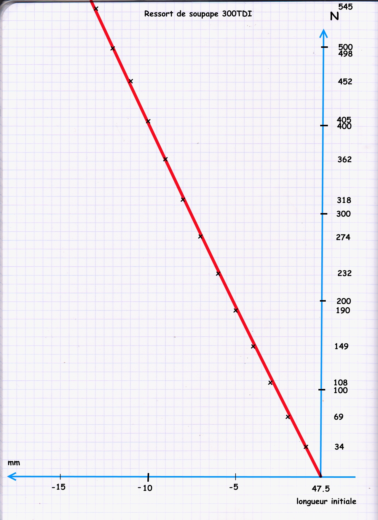

nanard833 a écrit : ... un ressort de soupape, il aurait été intéressant de comparer les 2 courbes :wink:
:idea:
Bon, il est là, il attend son tour. :wink:
La courbe si je puis dire est bien bien linéaire, j'en ai été étonné. La valeur max atteinte est de 20mm d'enfoncement pour 964 N, mais je ne suis pas sûr que c'est encore dans la gamme normale de l'utilisation de des soupapes. A contrôler in situ la longueur soupape fermé et longueur de la soupape en plaine ouverture pour se donner une idée de l'effort exercé par le culbuteur, ce qui nous permettrait de redescendre jusqu'à l'arbre à came en tenant compte de la potentiel démultiplication dut au levier joué par les culbuteurs.
Pour le comparatif, les deux courbes cote à cote. Pour le ressort de soupape, les 711N sont atteint à -16mm d'enfoncement et 835 N pour -18 mm, ce qui nous met dans la gamme de valeur du ressort de pompe. Le ressort de pompe travail deux fois plus vite que le ressort de soupape car elle est levée deux fois par tour d'arbre à cames, contre une fois pour une soupape. Reste à déterminer la zone de travail d'une soupape.

J'ai comparé les caractéristiques du ressort Wabco données par LØLØ à ceux de ressorts de soupapes équipant des moteurs Diesel dit « rapides » à arbres à cames en tête. J'ai retravaillé les courbes pour qu'elles soient visuellement comparables mais les modules de rigidité des différents ressorts sont rigoureusement conservés.
Au passage, il est parfaitement normal que les courbes de réponses soient des droites : on travaille dans le domaine élastique des aciers. Si tel n'était pas le cas, cela signifierait que la rupture du ressort est imminente...
J'ai choisi d'opérer ainsi parce que cela me semble une configuration plus proche de celle qui nous concerne : les distributions culbutées sont soumises à des forces d'inertie notables (les tiges, les culbuteurs s'opposent aux accélérations transmises par les cames) et les rapports de basculement peuvent être différents de 1. Avec des soupapes attaquées directement par l'arbre à cames, on se trouve donc exactement dans le même cas de figure que celui de la commande de la pompe à vide.
Pour info, le premier moteur s'approche des 500 000 km et le second des 400. Pas la moindre trace de fatigue sur les cames (les deux arbres à cames sont en fonte) ni sur les poussoirs, sauf une fois, où une pastille de réglage de jeu en acier (marque INA) a commencé à accuser de légères rayures vers 300 000 km. Il m'a suffi de la remplacer et c'est reparti pour un tour.
Voici ce que ça donne (forces en DaN en ordonnées, longueurs de ressorts en mm abscisses) :

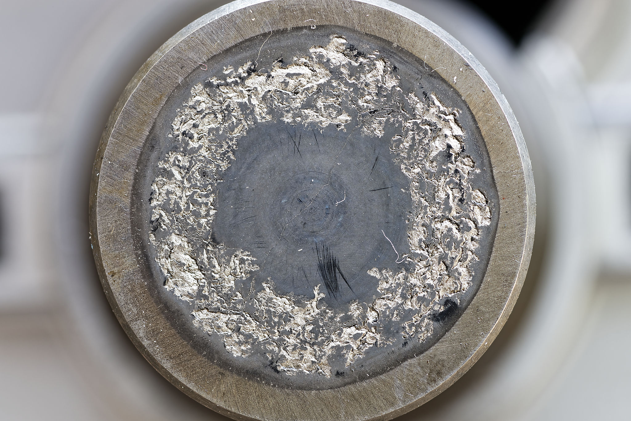

Bon après une photo macro je dois rectifier mes écrits. Après 50 ans on perd de la vision de près...... :(
Je suis toujours persuadé qu'il y a une fatigue à cause des charges de bords.
Par contre je ne peux plus affirmer que le bout de la tige de la PAV ait été endommagé uniquement en écrasant des écailles venant de la came.
A cause de la photo, je ne peux pas dire si la fatigue vient en premier lieu de la came ou de la tige, ou des deux en même temps.
Je découvre aussi, grâce à la photo une fissure le long d'un diamètre. Je considère la pompe comme HS aujourd'hui, ne connaissant pas la profondeur de cette fissure. Y a-t-il un risque de voir le bout de tige se séparer en deux ? Je ne sais.

Superbe photo...
Elle me conforte dans mon intuition, qui tient en deux points :

Au stade où je suis intervenu, la came était intacte et elle l'est toujours aujourd'hui, plus de 130 000 km après. Preuve que c'est la pastille qui a fatigué en premier et non la came...
Par contre, si je n'avais pas changé la pastille, je pense que l'arbre à cames aurait fini par s'écailler aussi.
Enfin, je suis sûr qu'en traçant la courbe enveloppe des surfaces de contacts du poussoir avec les bords de la came, on décrit exactement ce que montre ta photo (et ce que va montrer la mienne si je retrouve la pièce... :mrgreen: ).
Mon intime conviction est que le défaut provient bien de l'effet de bord et qu'il affecte toujours le poussoir en premier.
2°) concernant le fonctionnement du système.
Contrairement à une distribution classique, le poussoir (pas la paire de cames) travaille deux fois plus : une levée de piston de pompe à vide par tour moteur au lieu d'une levée tous les deux tours. Le poussoir est donc soumis à une fatigue beaucoup plus intense que les cames.
Deuxième raison pour penser que le poussoir lâchera systématiquement en premier.
D'ailleurs, as-tu une idée de l'allure de la loi d'endommagement? J'imagine qu'il ne se passe rien pendant une très longue période mais qu'une fois les premières piqûres apparues, ça va très vite...
Cerise sur le gâteau : la fissure.
Cela ressemble à s'y méprendre à une fissure de fatigue en flexion : le poussoir de pompe travaille en flexion rotative autour d'un pivot central (la « bielle » commandant le piston de la pompe). Avec tous les défauts de surface, une concentration de contraintes n'a pas manqué de se produire, créant une zone d'amorçage.
Comme toi, j'aurais soupçonné une rupture franche du poussoir imminente et remplacé la pompe sans hésiter.
Si ces suppositions sont justes, cela signifie que la pompe à vide est un point faible qui doit être surveillé et qu'il convient probablement de la remplacer préventivement (200-250 000 km ?) avant d'endommager l'arbre à cames et de balancer de la limaille partout.
Cela vaut d'autant plus le coup que le reste du moteur à l'air d'être parfaitement sain et d'une très grande fiabilité...

Pour en revenir à notre affaire, j'ai retrouvé la pastille ; n'ayant pas un objectif qui pique autant que le tien, l'effet n'est évidemment pas le même. :?
A gauche, une pastille normale, à droite, la pastille qui commence à faiblir. Elles ont le même kilométrage : 330 000 km.
J'ai essayé de compenser le manque de définition de l'optique en jouant sur l'éclairage : on distingue la rayure naissante qui brille au soleil sur la partie inférieure du cliché.
J'ai essayé d'en relever la profondeur avec le palpeur rubis d'un de mes comparateurs : elle représente deux à trois dixièmes de mm.
Elle est parfaitement circulaire et est présente sur toute la pastille. Par mon atelier spécialisé favori, j'ai eu dans les mains des pastilles beaucoup plus marquées qui m'ont donné une idée très précise de la fin du film : toujours plus de rayures concentriques qui se creusent de plus en plus et, à la fin, un état de surface calamiteux.
Toujours la même forme et une naissance toujours à peu près au même endroit et qui s'élargit au fil du temps.
Par contre, je n'ai pas vu les arbres à cames correspondants.
L'état de surface d'origine est bien différent de celui du poussoir de la pompe à vide : il est parfaitement lisse... Cela veut sans doute dire traitement thermique différent et mode de dégradation différent.
Aucun défaut susceptible de créer une telle trace sur la pastille n'existait sur mon arbre à cames. Je vais vérifier la distribution de ce moteur dans quelques mois : je verrais bien si d'autres pastilles ont commencé à bouger et ce d'autant plus que j'en avais monté deux qui venaient d'un autre fournisseur.
L'état de surface des pièces neuves était nettement plus proche de celui des poussoirs Webco...
C'est donc aussi parce que j'ai une confiance limitée dans ces nouvelles pièces que je vais les examiner sans trop tarder.
