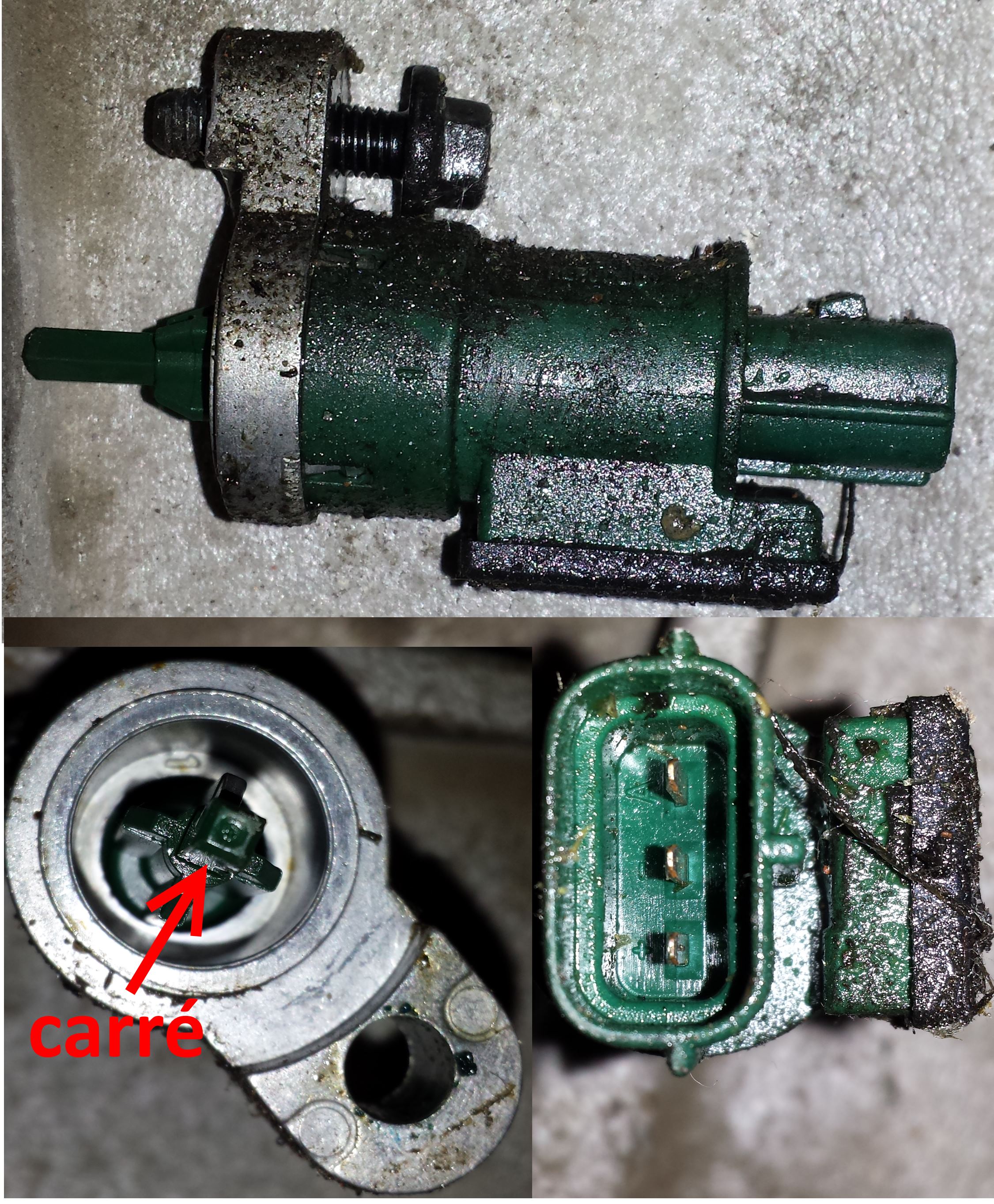

Il est en sortie de boite de transfert derrière la flasque du tambour de frein à main. Il a cette aspect là :
Il y a parfois un problème d'oxydation qui ne le rend pas extractible simplement. Un bel exemple de massacre : Sinon, le logement tel qu'il doit être pour pouvoir placé le capteur électronique vert: La couleur des 3 fils du capteur, dont tu dois retrouver le connecteur :
Vert liseré jaune.
Noir.
Noir liseré rouge.

Oui, ce qui est possible, c'est qu'une boite de transfert de 300tdi ou d'avant est été montée et qu'ils n'ont pas transféré le capteur, car cassé au démontage; ou ils n'ont pas réussi à sortir la bague du pignon du système à câble, ou dieu sait quoi. Mais ce n'est normalement pas un problème, car le capteur "électronique" se monte également sur la sortie à câble: C'est le logement du pignon qui parfois pose problème si tu dois le sortir pour changer le rapport, ou si le carré du pignon ne correspond pas a celui du capteur.Est ce possible qu'un modèle identique, mais sans ce capteur ait été monté?

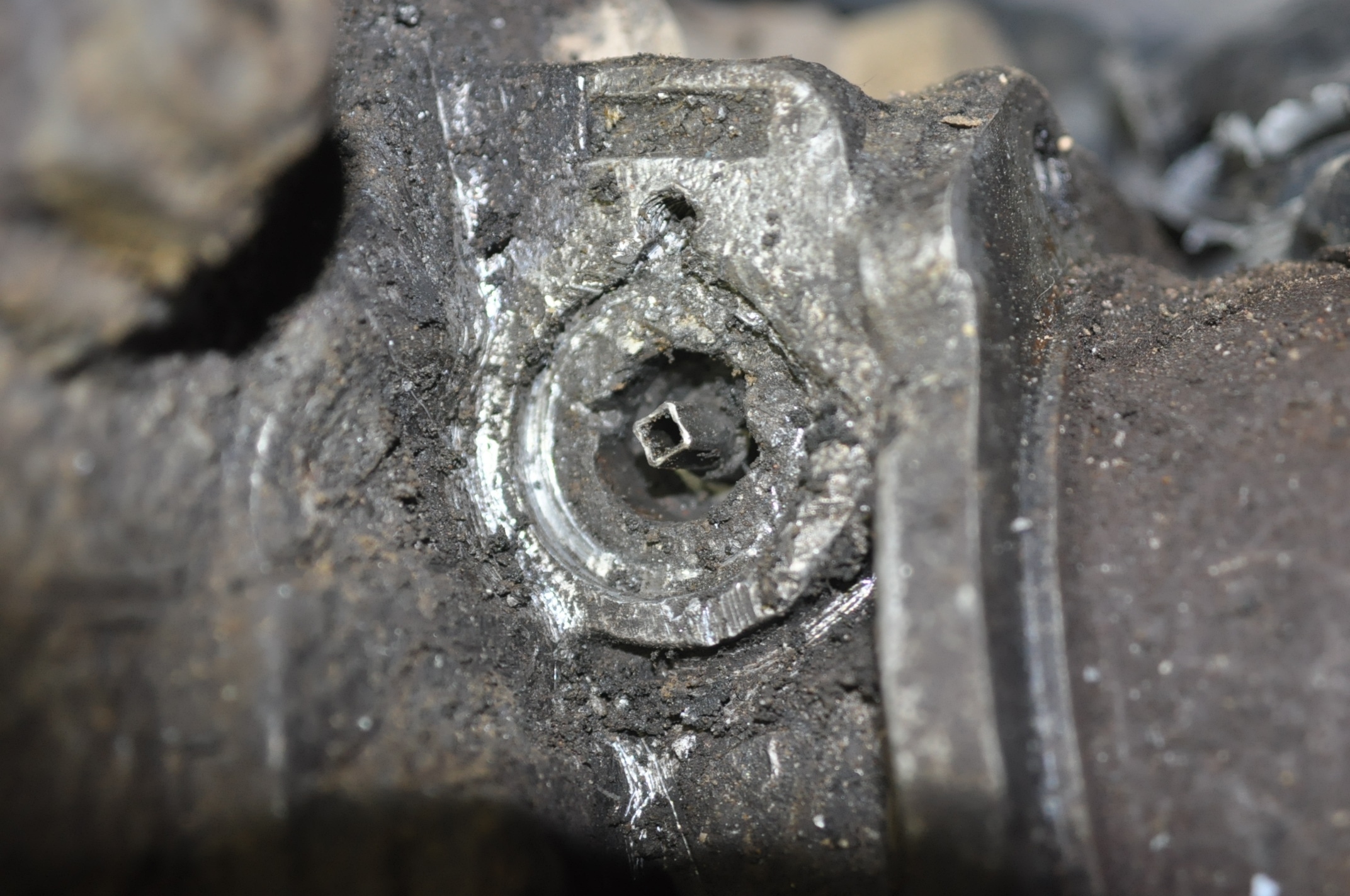

Ah, oui c'est étonnant, c'est quoi comme land, et qu'elle est son origine ?
Dans ce cas, quel serait le système de substitution pour activer le compteur ?
Peux tu nous mettre une photo de ta sortie de boite bouchée ?
As tu le connecteur à 3 fils du capteur quelque part ?

Il a été acheté neuf à Agent (j'ai eu le bon de commande d'origine en l'achetant
Je fait une photo de la sortie de boite dans la semaine
Il y a le connecteur qui attend à côté de la boite
Apparemment, la boite de transfert a été remplacé, mais je n'ai pas plus d'infos sur ce point là
Ce que je trouve étonnant, comme tu dis, c'est que la mesure de vitesse se fait là, que ce soit par câble ou par capteurs

Quel est le ratio inscrit sur la boite de transfert ?
Exemple, sur celui là c'est, 1.211 d'un def TD4. A+

Re: Emplacement capteur de vitesse TD5
C'est certainement une BT de Disco Td5. Sur le Disco l'info de vitesse est prise sur un capteur ABS et non sur la BT. Tu dois avoir un truc comme ça :françois ROLAND a écrit :Il me semblait bien
Mais sur ma boîte de transfert, il n'y a pas cet emplacement
Il y a bien un trou du diamètre correspondant, mais il ne débouche pas
Et il n'y a pas le trou à côté pour la vis de fixation
Je trouve ça très bizarre

C'est exactement ça
La prochaine fois, je lirai les massage avant d'aller faire les photos sous la pluie
Merci de cette info
Le ratio est de 1:211
Ce n'est donc pas la bonne boite de transfert
Est il possible de modifier pour connecter le capteur de vitesse ou vaut il mieux que je change la BT ?
Est ce facile a trouver en occasion ?
Merci de cette info

C'est un transfert de Disco avec ABS; note que 1.211; c'est aussi le ratio des defender Td4.françois ROLAND a écrit : Le ratio est de 1:211
Note que ce rapport de transfert n'est pas désagréable sur route, car tu gagnes en nombre de tour a vitesse égale car le ratio est plus long que celui d'origine qui est de 1.410. Pour ce qui est de la gamme courte les rapports sont identique sur toutes les boites. Le moteur Td5 n'a pas mal à emmener ce ratio un peu plus long.Ce n'est donc pas la bonne boite de transfert
Tu peux éventuellement changer le petit carter de sortie (2) pour un qui est usiné avec le trou et le pignon d'entrainement du carré monter à voir si la vis sans fin d'entrainement sur l'arbre de sortie (1)est usiné ou pas. Il faudra ouvrir pour le voir ou avoir la confirmation par quelqu'un qui connait cette boite. Sinon, il faut aussi changer l'arbre de sortie (1).Est il possible de modifier pour connecter le capteur de vitesse ou vaut il mieux que je change la BT ?
Moyen facile, mais cela se trouve entre 400€ et 500€.Est ce facile a trouver en occasion ?
