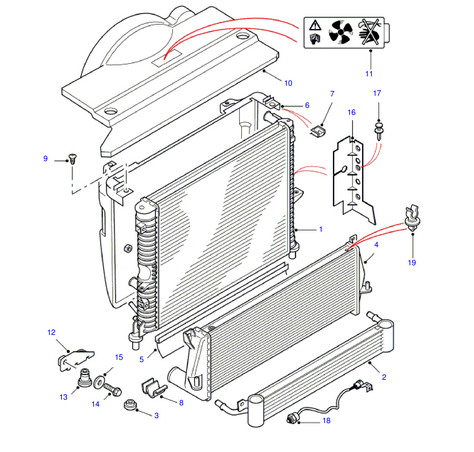

Bonjour. Après 15 km, le voyant de température de la boite auto de mon disco II s'allume. Vidange boite récente, vitesses passe bien, même à chaud. niveau huile revérifié. RAS malgré légère fuite à l'arrière de la boîte.
Peut être radiateur refroidissement huile colmaté. Impossible de le trouver, je n'ai aucun plan ni photo Sur le forum il m'a semblé voir qu'il y avait une crépine à démonter sur ce genre de boite, mais je ne sais pas ou elle est et mécano "généraliste" ne sait pas non plus.
Si quelqu'un pouvait m'aider avec photo ce serait sympa. Salutations à tous.

Bien souvent, on trouve cette référence sous forme de kit, comprenant les joints et la crépine...
A noter aussi:
Penser à vérifier si par hasard ce n'est pas la sonde qui fait des siennes... ;)
Sur le Disco II il y a deux sondes, une sur le radia de BVA et l'autre sur la boîte de transfert...
Elles ne servent qu'à allumer le voyant en cas de surchauffe... et ne transmettent aucune info à l'ECU de boite.
Ce problème est déjà arrivé sur quelques P38 qui sont équipés du même type de boîte... ;)
