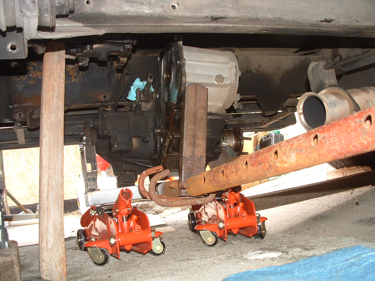

Matdisco27 a écrit :Oula !!!!! Il faut ouvrir toute la boîte !?
+1 Perso jamais eu de fuite par le torique d'arbre intermédiaire mais comme steph je dirais plutôt le spi d'entrée de bt ou le spi de sortie de bv (suivant que ce soit la dextron (hi hi j'adore toujours autant) ou la 80w90) ou le couvercle de la pompe à huile.nomansland a écrit :Oui peut-etre ; c'est le joint de l'arbre des pignons intermédiaire de la BT . enfin peut-etre !!? mais tu pourras aussi remplacer le spie d'entrée de Bt ; il n'y a que par là que ça peut fuire !
Garder à l'esprit que la fuite peut être causée par l'état de l'une ou de l'autre des 2 portées qui dans ce cas sont réunies sur la même bague..... montée serrée sur l'arbre de boîte l'extraction est assez chelou....

Merci beaucoup pour ta réponse super ton petit tuto photos !!!! J'ai mis de la dexron 3 dans la bv qui est rouge !! La j'ai de l'huile marron clair donc je pense que c'est le spi entre bt!!?
