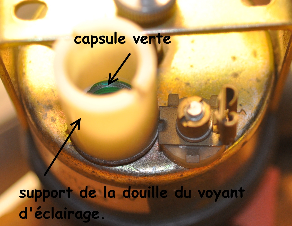

mais cela peut être également une petite capsule verte qui sert a teinter l'éclairage en vert, qui soit partie en petits morceaux à l''intérieur comme souvent c'est le cas. Cette capsule habille les ampoules d'éclairage du cadran, et son vissé dans la partie blanche qui sert de support pour les voyants.
Si cela coince le ressort de rappel, cela peut effectivement jouer sur un décalage de façon aléatoire. Cette capsule verte est montée avant le sertissage de la vitre du compteur.
Cette capsule sert d’écrou au tube blanc support de la douille du voyant. Cette capsule vieillie très mal et devient cassante, surtout avec la chaleur dégagée par l'ampoule, et plus rapidement encore, si la puissance de l’ampoule est trop forte, du genre 5 W au lieu de 2.2 W
Dans un premier temps, démonte le compteur du tableau de bord, et vérifie que rien ne se ballade dedans et contrôle l'état des supports d'ampoule d'éclairage.

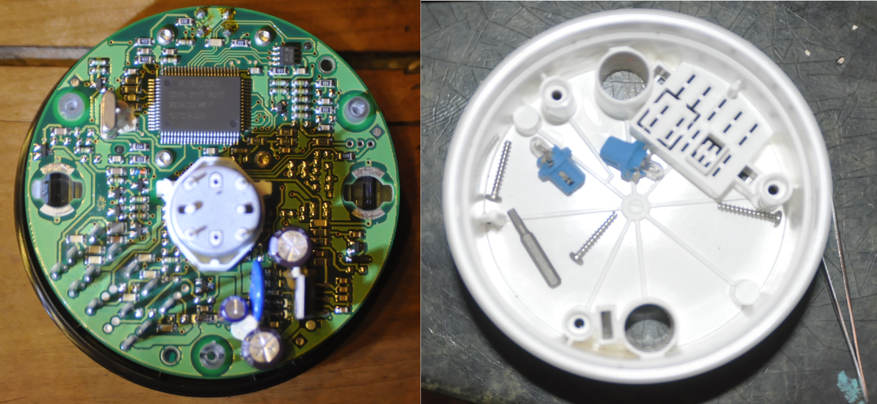

Aie! yayayaya... Un TD5 tu dis... Un micro contrôleur pour gérer le déplacement d'un petit moteur électrique en fonction d'une impulsion elle aussi électrique fournir par le capteur a impulsion sur la boite de transfert... C'est le plus grand gouffre ayant existé en 70ans d'existance sur un defender depuis sa création en 48. Rien n'avait bougé, tout était calme et bon an, mal an fonctionnait depuis plus 51ans et là le SIDA bubonique est apparu... Vois ce thème : Jauge carburant ne fonctionne plus def TD5 2006 Cela ce fini dans le compteur.
Tu as donc peut-être un problème de capteur, ou le liaison électrique, entre le capteur et le compteur, il faudrait le tester avec un générateur de fonction qui génère des impulsions 0-12V de 0 à 100Hz pour simuler le capteur et cerner l'origine du problème.
Exemple, pour un signal simulant le capteur de vitesse avec une fréquence 69,1 Hz , ton compteur indique 100 km/h. A+

BOn là en jouant avec mon génrateur je vois que l'aiguille colle autour des 100km/h, je vais le démonter pour voir si quelque chose n'a pas bougé là dedans

Apparemment l'aiguille collait littéralement en fait, je l'ai juste un peu tiré vers le haut et ça a l'air de le faire maintenant.. à voir si ça va pas rebouger dans le temps.
