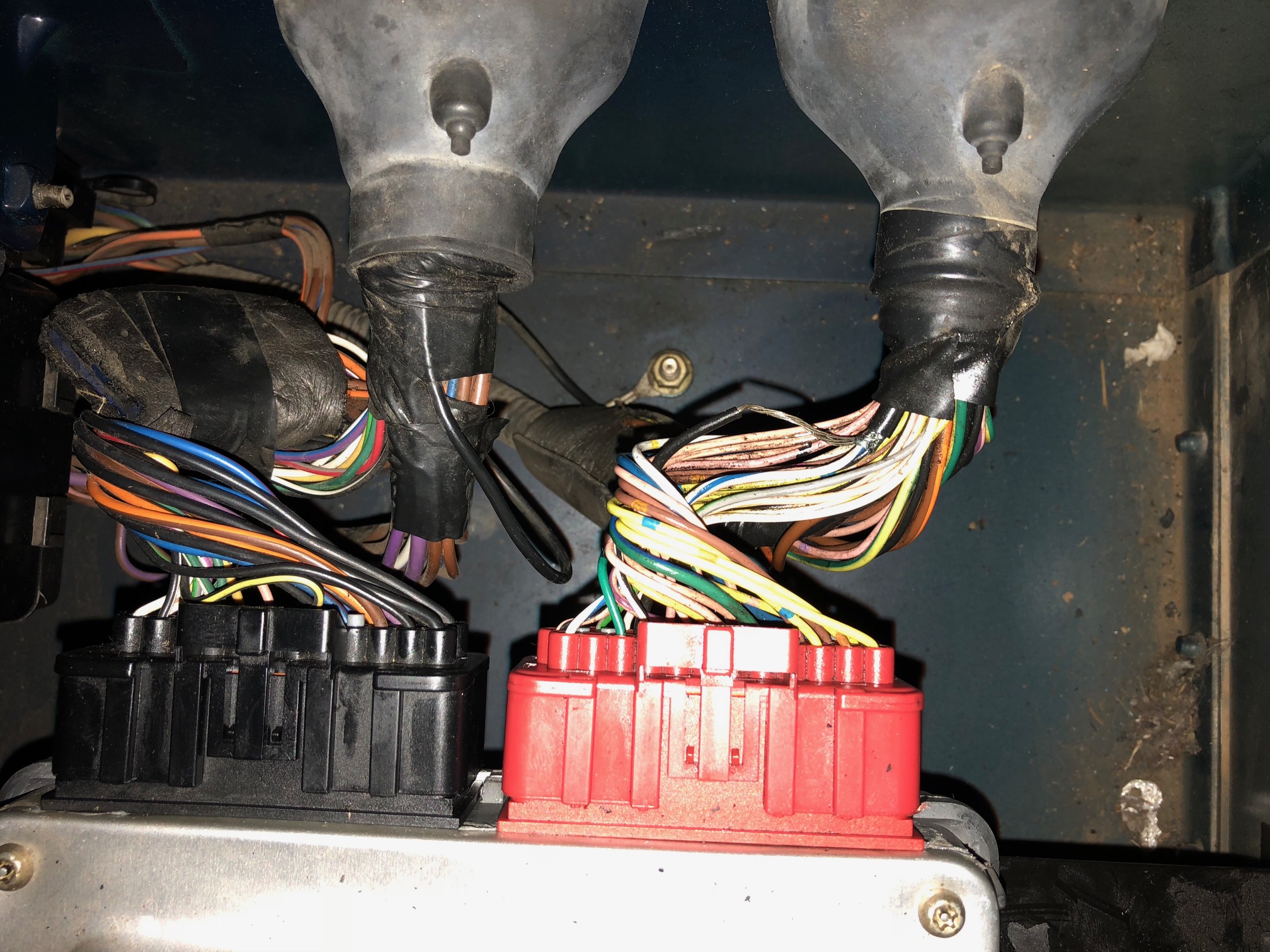

Mon 130 est en proie à des problèmes d'alimentation en gasoil : problèmes pour démarrer, moteur qui s'arrête seul etc.
En faisant le tour de la voiture hier avec mon garagiste pour lui donner des pistes de recherche pour réparer cette panne, je me suis aperçu qu'un fil noir du faisceau qui aboutit au connecteur rouge de l'ECU était dénudé.
On le voit sur la photo (au centre, celui qui fait de l'ombre) qui part dans une sorte de câble coaxial.
Est-ce que quelqu'un ici est déjà tombé sur le cas ?
Est-ce que quelqu'un disposerai d'un schéma des fils aboutissant à ce connecteur ?
Merci, bonne journée :D
Re: [Def 130 TD5 99] Fil dénudé nappe ECU
Le fil blanc liseré bleu et le fil rose liseré noir sont enveloppés dans un treillis métallique (blindage) qui est relié à la masse par un fil noir. C'est ce fil qu'on voit sur la photo. Tous ces fil viennent du capteur de point mort haut. Il est important que ce blindage soit à la masse car il protège le circuit des parasites électromagnétiques qui peuvent perturber le capteur. Si le capteur est perturbé, le moteur s'arrête, ou ne démarre pas..

Merci pour ta réponse rapide, donc ce serait normal.
Est-ce que l'on peut penser, à la vue de la photo, qu'à l’issue de manipulations du faisceau le fil noir dénudé ait été retiré du fourreau de blindage ?
De ce fait la mise à la masse serait moins bonne et pourrait engendrer des micro-coupures qui empêcheraient le moteur de fonctionner normalement.
Je peux quand même vérifier que ce blindage est bien relié à la masse dans un premier temps.

Re: [Def 130 TD5 99] Fil dénudé faisceau ECU
A mon avis le fil doit être brasé sur le blindage. A vérifier donc qu'il le soit toujours. Tu peux aussi refaire la protection du fil avec du chatterton, ça évitera une corrosion éventuelle.
Pour ce qui est des micro coupures, vu la prise, je pense que tu as des remontées d'huile du faisceau d'injecteur. Démonte la prise rouge et vérifie, je parie qu'elle est pleine d'huile. Un bon nettoyage régulier permet de régler le problème.

>Oui c'est normal la reprise de blindage.
Vois sur ce thème pour les schémas, et certain tests et mesures a effectuer. :Problèmes électriques suite inversion batterie Defender Td5

torero a écrit :A mon avis le fil doit être brasé sur le blindage. A vérifier donc qu'il le soit toujours. Tu peux aussi refaire la protection du fil avec du chatterton, ça évitera une corrosion éventuelle.
L'histoire des remontées ont été traitées en 2009 par le remplacement du faisceau des injecteurs avec l'ami Kébir.
Depuis que ça a été fait, je nettoie régulièrement la prise rouge qui suinte très très légèrement.
Merci Pater pour le lien.
À suivre !
