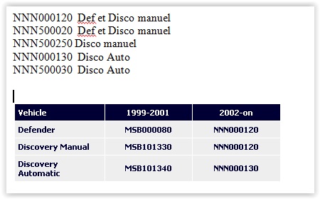

NNN500020 ton ECU est flashable et c'est une dernière génération ton Def de 2006 le confirme.
Ce qui débutent par "MSB" ne le sont pas. :sm11:
Liste des ECU TD5
Liste des ECU TD5
Ciao
Pascal.

Ok merci
Cette référence « NNN500020 » est elle la seule utile si je dois un jour remplacer l’ECU par un identique si panne majeure de l’ECU ?

Oui, c'est suffisant. Ce que tu peux faire à titre préventif, c'est copier les caractéristiques actuelles du tiens, dans un d'occasion et tu le fais programmé en mode "Australien" sans la reconnaissance d'alarme. Ainsi, tu pourras toujours repartir ou diagnostiquer un défaut d'ECU ou te dépanner rapidement. Les 3 N suffisent pour identifier le boitier.

Cool ce mode australien, ça me plait bien ton idée d’un ECU de secours.
Il suffit de trouver un NNN500020 d’occaz.
