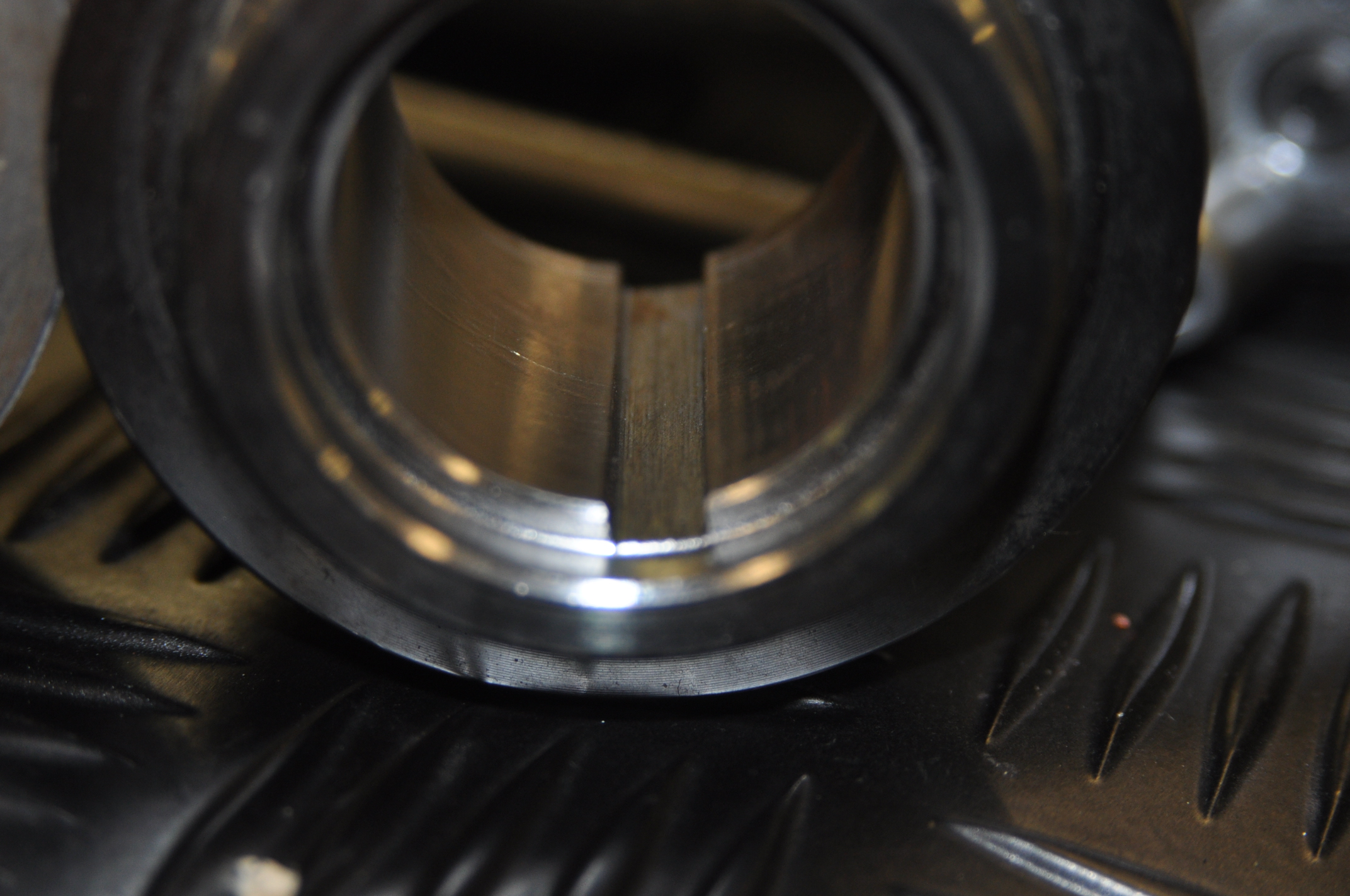

Il n'y a pas que l’aspect extérieur, qui lui est souvent bon, mais il faut bien contrôler le logement des clavettes, ne serait ce qu'en glissant une clavette neuve dedans pour évaluer l'usure du logement.
OK là, c'est un cas extrême, compliquer a comprendre et a devenir dingue tant que l'on n'a pas réussi a le démonter et surtout, compris comment le sortir, sans casser les beaux et mieux adaptés arrache de la terre :( ,ou dans un premier temps à caler correctement la distribution... :? l'aspect extérieur quant a lui était parfait... On ne le répétera jamais assez, l'habit ne fait pas le moine.
Mais là, c'est plus subtil:
