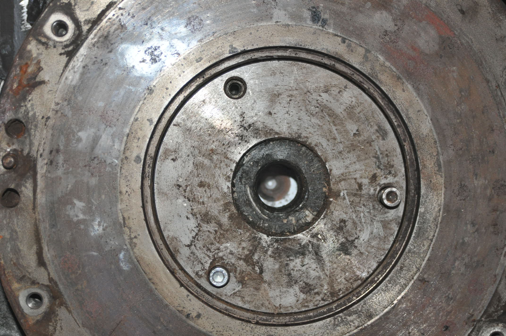

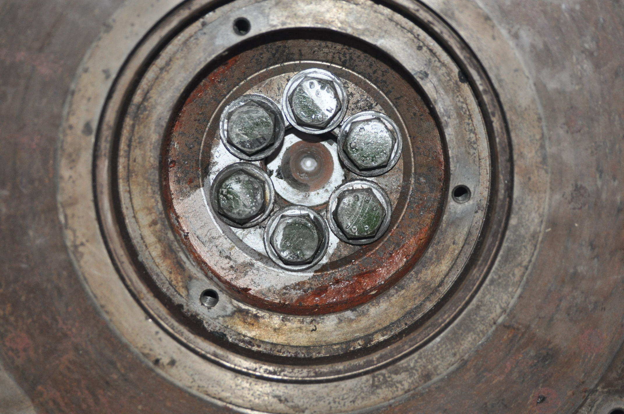

Non, ce n'est pas plug and play, il faut une entretoise de cloche, changer le démarreur de coté, donc modification de la cloche d'embrayage, fabriquer une platine de centrage sur le volant moteur, car bague de centrage pour le 2.5 def et roulement pour de VM.

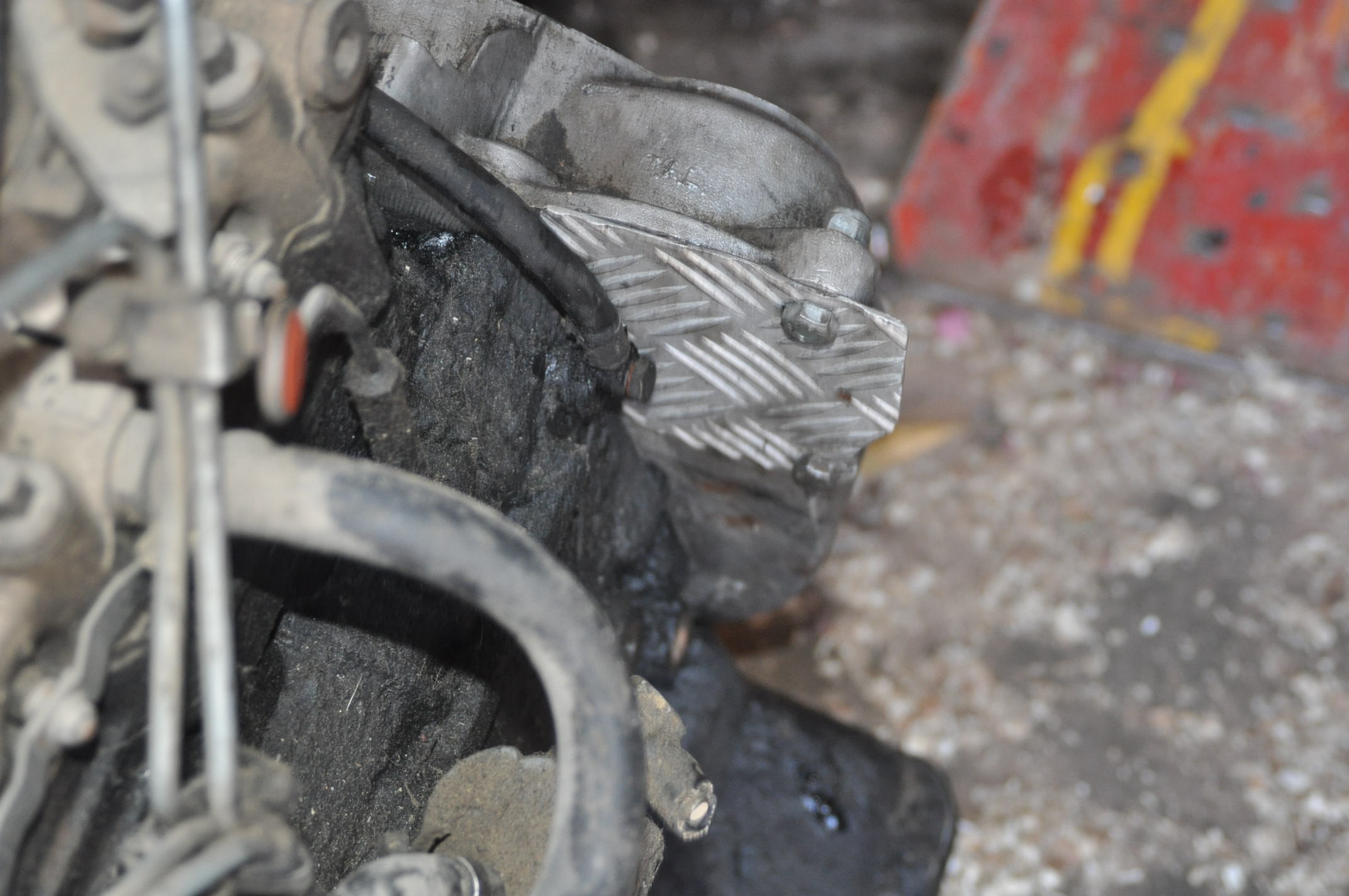

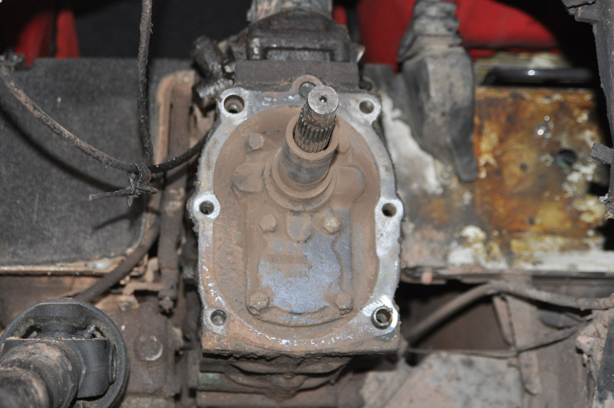

Mais tout est faisable, quelque photos cela date de 2010 donc un peu lointain l'histoire pour être précis mais peut-être quand mangeant cela va revenir:
Platine de centrage : Au passage modification du carter d'embrayage pour accueillir le démarreur du bon coté. plaque de centrage de fabrication maison en place: Boite du def LT77 : Moteur VM, avec le carter modifier, trou du démarreur d'origine fermé avec une tôle d'alu strillée : Emplacement du démarreur modifier, récupération d'un bout de carter pour le souder sur la cloche d'embrayage du VM : Suite demain...

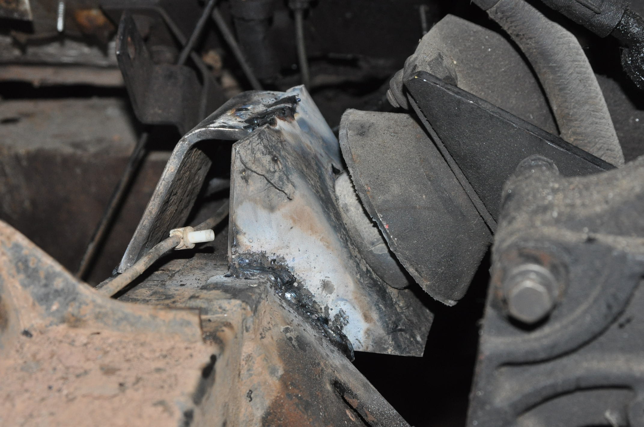

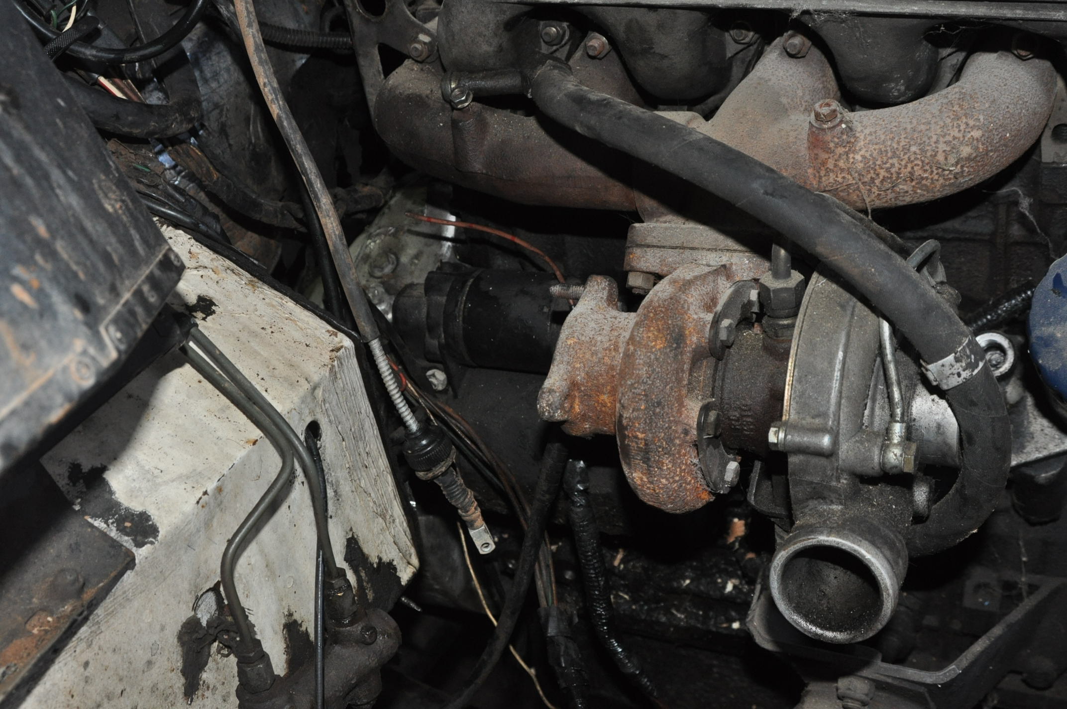

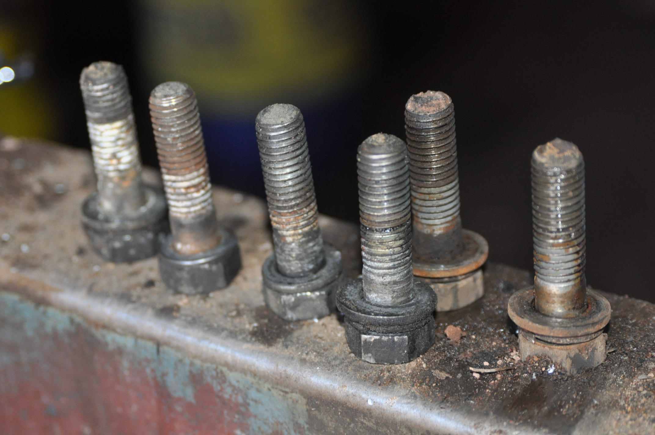

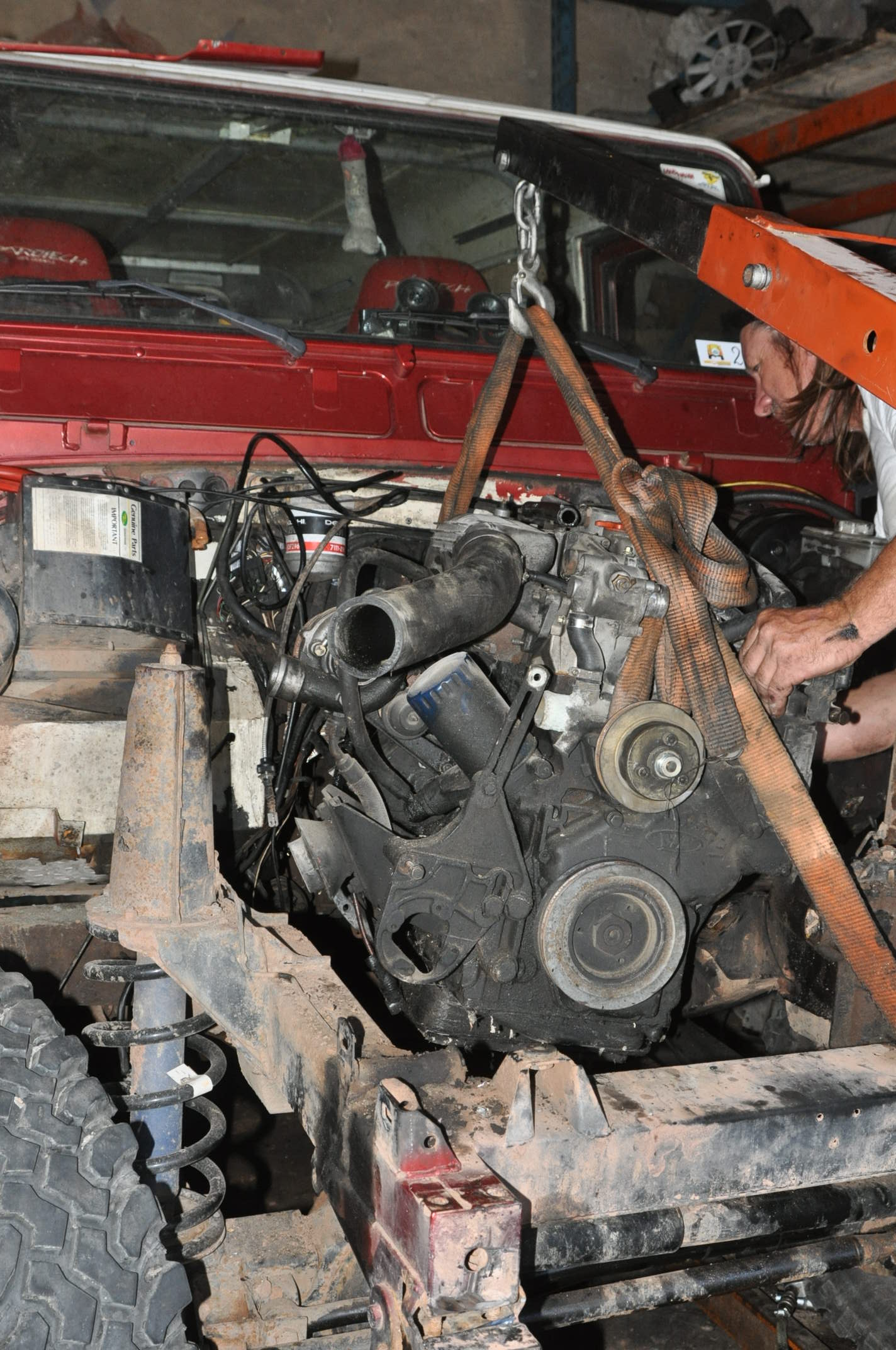

La cloche de boite, rallongée avec une entretoise: La visserie : La cloche avec l'entretoise monté. Une trappe de visite découpé, pour voir comment cela tombait à l’intérieur. et une petite découpe pour le démarreur. Le TD et le VM ensemble : Le VM arrive dans le land : à droite : à gauche : un peu de soudure pour adapter une platine de montage des pattes moteur : Avec de la ferraille de récupération divers : Bref, comme tu peux le voir ce n'est pas si plug and play que ça.
