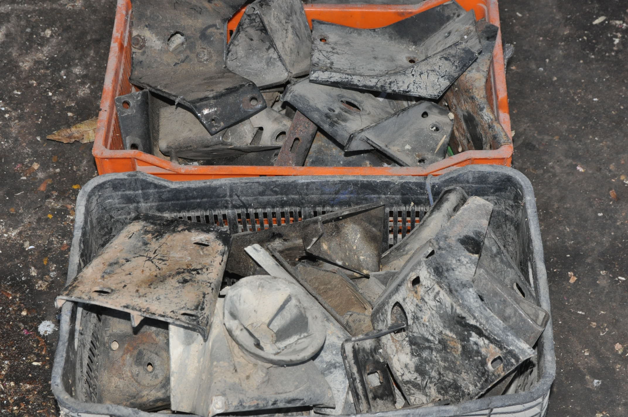

un peu de soudure pour adapter une platine de montage des pattes moteur :
Avec de la ferraille de récupération divers :
Bref, comme tu peux le voir ce n'est pas si plug and play que ça. :wink:
