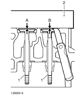

Dépassement des pistons a une moyenne de 0.80 donc joint 3 trous(1.69mm) ok
Controle des tetes de soupapes et l'usineur a mis 2 soupapes d'echappement a 0.60mm a la place de 0.81mini
Voici ma question:
JDC de 1.69mm-0.80mm des pistons, reste 0.89mm.
De combien sortent les soupapes?
J'ai cru voir de 0.81mm a 1.09mm pour admission et 0.86mm a 1.14mm pour echappement
Donc si mon raisonnement est bon,
Ech 1.14 maxi-0.60= 0.54mm
Si on soustrait des 0.89 du JDC ça donne adm 0.89-0.54=0.35mm
En theorie ça ne doit pas toucher.
L'usineur est en congés donc pas moyen de lui faire reprendre les sieges et soupapes pour gagner 0.20 a 0.30mm
Merci pour vos avis
Gus

On ne vérifie pas le retrait des soupapes par rapport au pistons et au joint. On suppose le joint correct en épaisseur. Les soupapes sont vérifiées par rapport au plan de joint de la culasse.
le jeu vérifié au jeu de cales doit donner : 0.81mm a 1.09mm pour admission et 0.86mm a 1.14mm pour échappement. Sinon, il faut soit changer les sièges, soit les rectifier.
Le jeu est bien mesuré comme la photo et seule 2 soupapes d'echappement ne sont pas bonnes
Pas le choix je vais attendre que l'usineur rentre de congés.

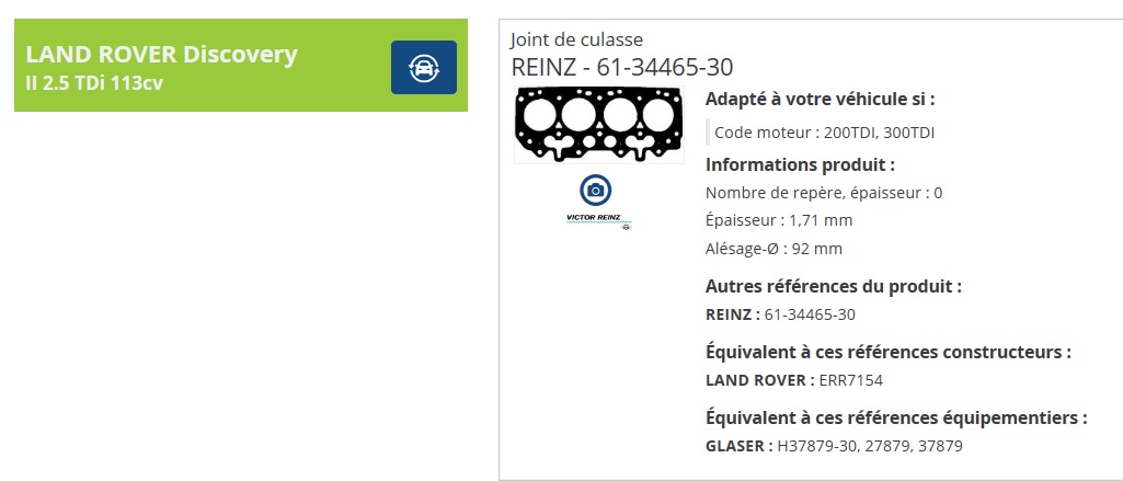

Pardon apres recherches, effectivement le mien est un 3 trous qui est a 1.69mm indiqué sur l'emballage REINZ et le 0 est a 1.71mm.
Et suivant les marques ce n'est plus pareil, c est pour ça que j'avais cru avoir un 0 trous.
Par contre 2 centièmes ça me laisse perplexe sur le changement du joint.
Re: Dépassement soupapes et pistons 300tdi
voir ici pour les refs
chez elring un 4 trous fait 1.6 mm d'épaisseur (correspondant normalement à 0 trou) pour dépassement pistons à partir 0.81 mm jusqu'à 0.9 mm .....
chez REINZ un 0 trou fait 1.71 mm
peut-être qu'une fois serré, les épaisseurs sont identiques….
il y a aussi des joints métal multicouches (non composite) mais qui encaissent moins les éventuels défauts des plans de joint (bloc et culasse)
Bref, tu prends un Elring de 1.6 mm correspondant au dépassement le plus important de tes 4 pistons (> 0.8mm ) et basta :mrgreen:

Un elring 1.60 ok mais le mien fait 1.69. Donc il est bon aussi :D
Je l ai mesuré au palmer et il fait bien 1.69, les cerclages sont plus epais(logique)
oui c'est bon

Parfait. En plus l usineur par chance etait la et a repris tout les sieges :D
