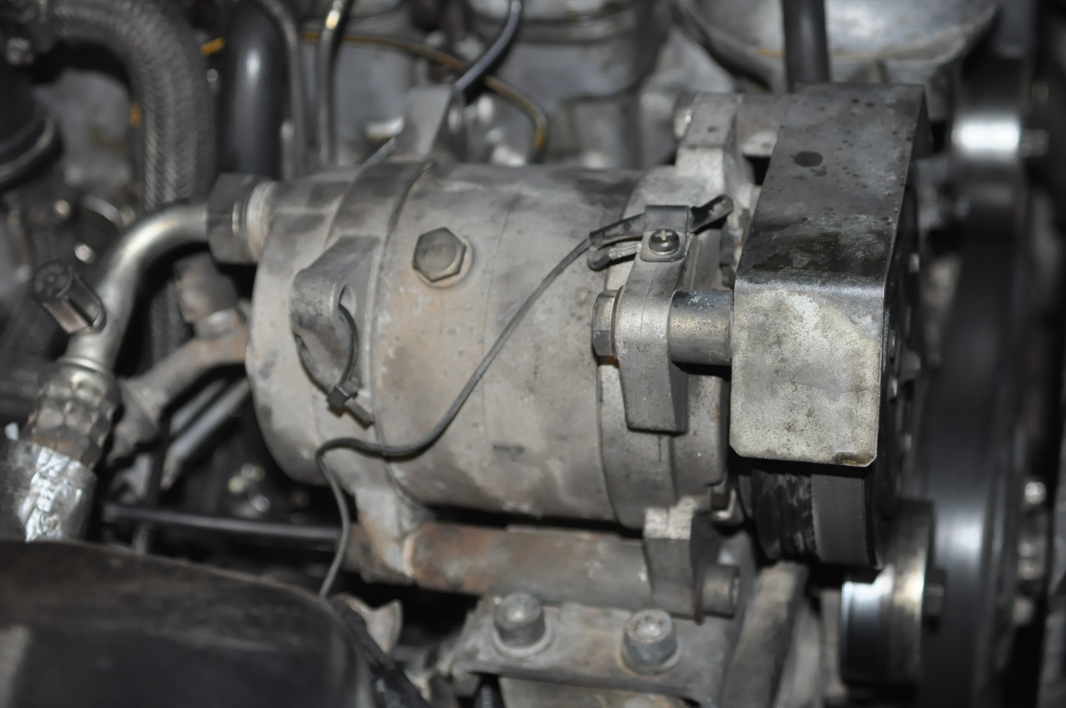

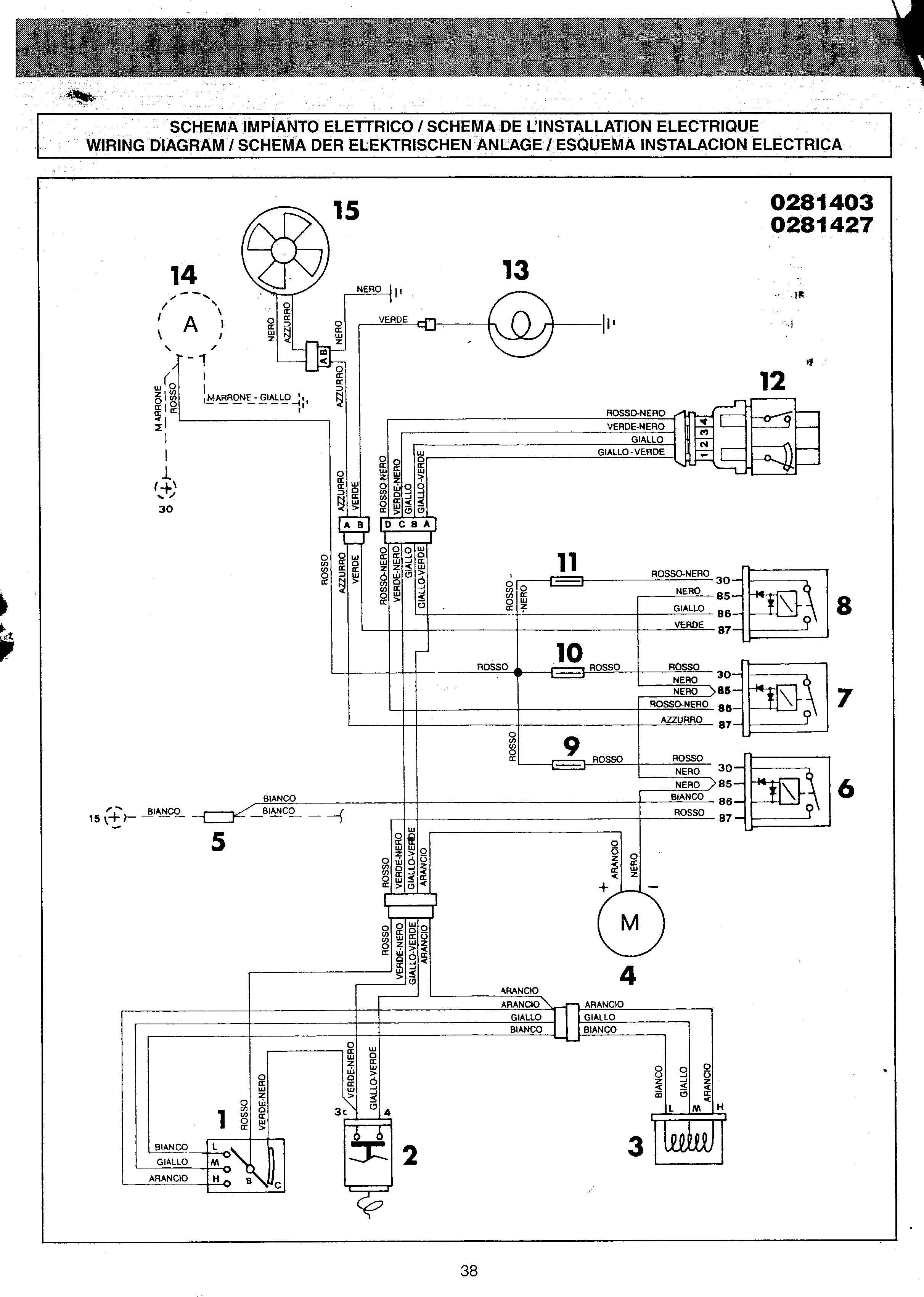

actuellement la clim ne fonctionne pas ni le ventilo et le compresseur est démonté à mon retour de vacance je vais m en occupé .
J ai vu que des cosse électrique étaient débranchés dans le compartiment moteur probablement celles du compresseur mais tous ce qui est électricité et durite de fluide est passé comme en usine

Peux tu nous faire deux trois photos d'ensemble, compresseur, et radiateur ventilateur ?

Syjeni as eu des photos de ton compresseur monté sur ton bloc moteur??

Je me réponds tout seul et je vous partage les infos trouvées sur le net :

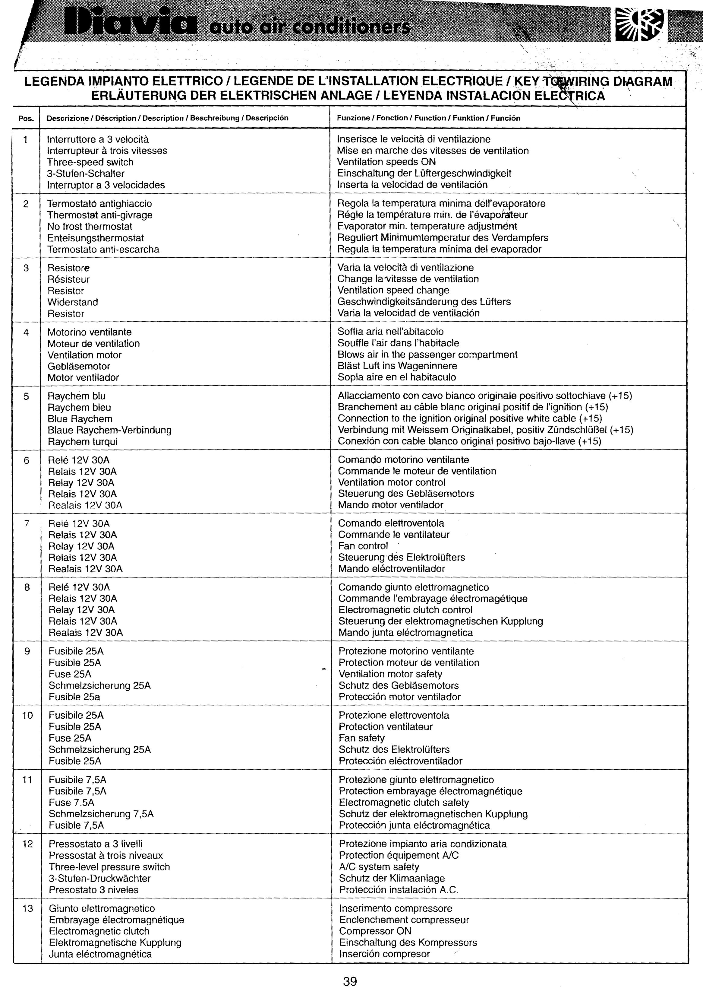

Pour compléter les infos, qui pourraient servir à l'ensemble de notre communauté Land, et à défaut de trouver facilement les pièces de rechange Davia chez le revendeur identifié dans la région Grand Est où j'habite :

Je vous partage qq infos supplémentaires içi histoire d'avoir un sujet le + complet possible :
Le compresseur est un Sanden SD7H15 qui précise :
- R134a pour le réfrigérant
- SP-20 pour l'huile (équivalent = PAG 100)

Je vous partage une doc très intéressante publiée par Sanden :
Le Service Guide
Le Service Guide
