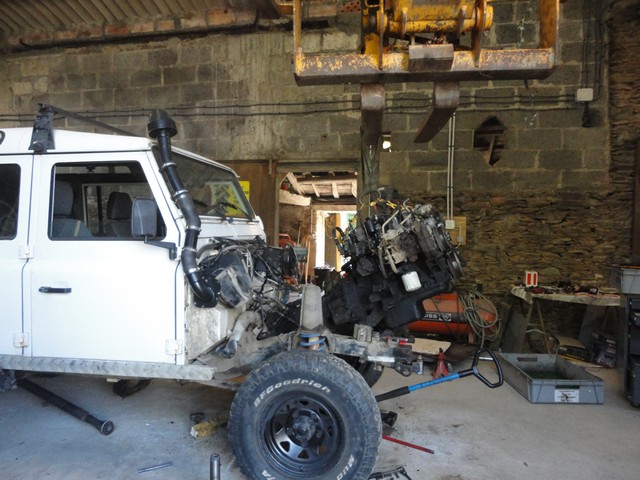

ensemble moteur boite et transfert sortis.
cela passe en démontant la traverse et la ligne avant du pot d"échappement.
le disco arrive demain je ferais des photos autour de la PI
