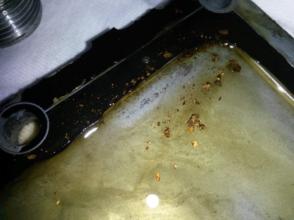

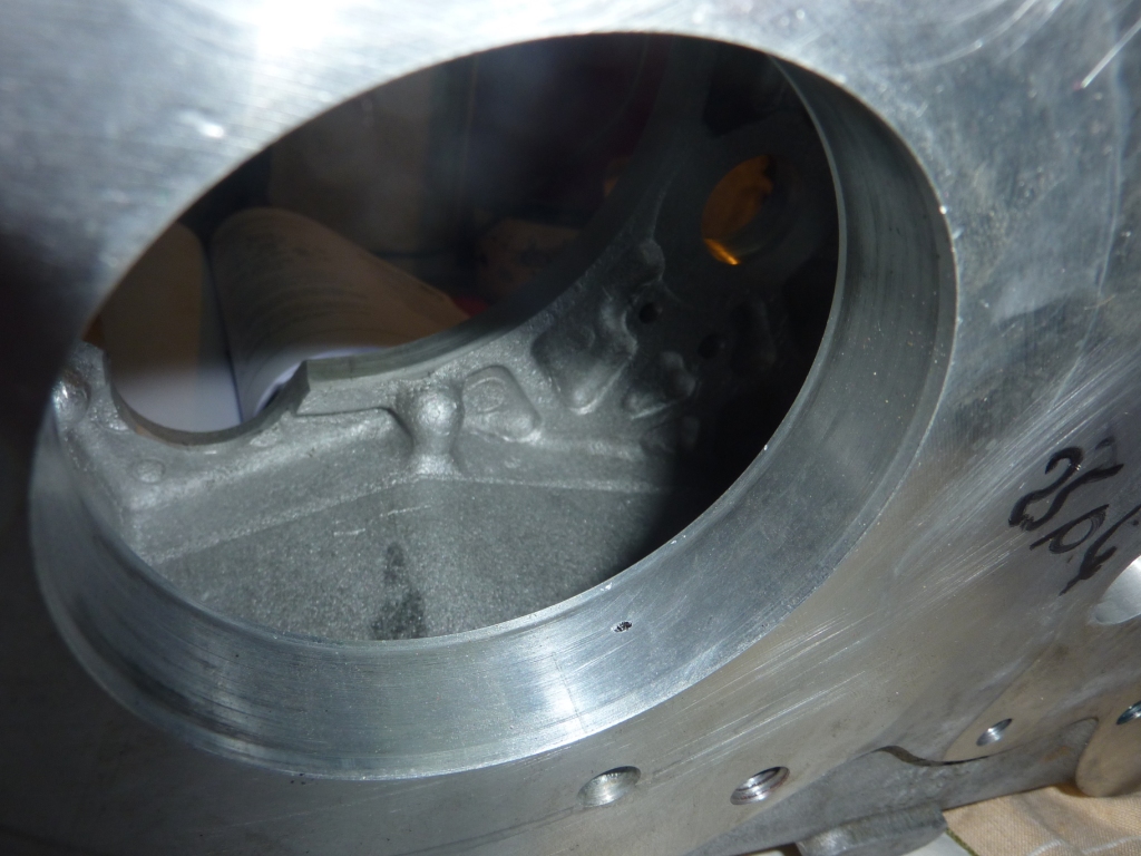

Re: 110 td5 - Bruit transmission à froid
J'ai vidangée la boite, et ouvert la trappe pour inspection. Mes constats ont été :
1/ huile chargée en particules
2/ présence de particules cuivrées sur le bouchon
3/ A l'ouverture de la trappe, nombreuses particules cuivrés de tailles conséquentes (1 à plusieurs mm)
4/ Pas d'anomalie constatée sur les dentures
Le diagnostic posé par Pater se confirme donc : les rondelles de butée des satellites sont HS...
Je réfléchit donc aux différentes options pour ne pas immobiliser le véhicule trop longtemps car les vacances approchent...
1/ dépose du différentiel BT en place sur le Land (je reposte sur ce post pour avoir un retour d'expérience https://www.landroverfaq.com/viewtopic. ... 30#p102347). Il est claire que cette solution est temporaire avant une révision plus profonde de la boite
2/ Achat d'une BT de remplacement mais je crains de ne pas avoir le temps de réaliser l'échange dans l'immédiat...
A bientôt
Après changement de la boite de transfert, le bruit a disparu. Il n'y a donc pas de bruit sans problème !
Après comparaison avec le bruit la BT qui a remplacée celle-ci, je peux maintenant dire que ce n'était pas un bruit d’engrènement. La fréquence du bruit était beaucoup plus faible.
Sans avoir fait l'autopsie, j'ai retrouvé de la limaille de cuivre de partout, qui a du passé dans les roulements provoquant le marquage des bagues et par conséquent le bruit.
Quelques illustrations : Une photo aussi de l'huile vidangée (7000 km) après décantation...il y en a a épais au fond A noter que lors de cette dernière vidange, j'avais là aussi constaté le même aspect laiteux que la fois précédente. J'ai laissé la bouteille reposer, et la désaération a durée près d'une journée. Ce phénomène est très certainement provoqué par la forte pollution par les particules (j'ai expérimenté ce même phénomène dans ma vie professionnelle) . Donc si cela vous arrive, cela donne une indication que l'huile est probablement polluée.

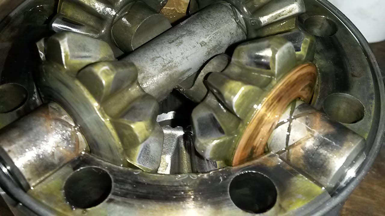

Après un périple estival de plusieurs milliers de km, la BT de substitution montrant quelques problèmes, je me suis donc décidé à reconditionner la boite démontée récemment.
Voici les constat visuels au démontage :
- 2 rondelles de satellites ont disparues -Les 2 rondelles restantes n'allaient pas tarder à faire de même -Le corps du différentiel présente des marques légères, sans traces de grippage. -Les roulements ont soufferts du passage de particules. Les pistes sont marquées, en particulières sur l' arbre d'entrée, et dans une moindre mesures sur les roulements du différentiel. Le bruit provenait très certainement des roulements de l’arbre d'entrée, qui ont aussi souffert de corrosion (effectivement, il y a dans l'historique du véhicule une période d'inactivité, probablement à l'origine de cette corrosion). J'explique le phénomène d'atténuation du bruit lorsque la boite chauffait par le fait que la précharge devait diminuer avec la température (le carter en aluminium se dilatant plus que l'arbre en acier)
-Les dentures présentent quelques traces de passages des particules, mais restent en bon état, avec une portée bien centrée. -Le reste des pièces est en bon état visuel, hormis l'arbre intermédiaire qui présente des traces d'usure -Au passage, quelques photos de la qualité misérables de la fonderie de cette boite....Certains défauts sont sur des surfaces fonctionnelles...
Et puis il y a une fissure située dans la zone du ressort de blocage de l'arbre de sélection courtes/longues. Cette fissure est à mon avis présente depuis la fonderie et ne débouche par dans le perçage du ressort.
Cela est sans rapport avec mon problème, mais pour moi, même si elle a déja 180 000 km et en fera sans doute beaucoup d'autres, cette fonderie n'aurait jamais du passer les contrôles qualité (ou peu être n'y avait-il pas de contrôles qualité... )

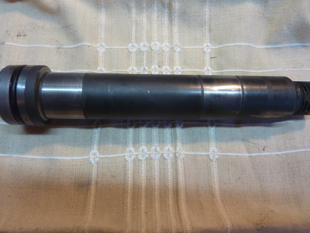

Les pièces de la BT sont mesurées, mais j'avoue que je suis un peu resté sur ma faim avec les cotes du manuel atelier ! A part les cotes liées à l'engagement des longues/courte ou du blocage de diff, il n'y a de spécifié que le jeu axial des pignons courtes et longues sur l'arbre du différentiel !
Pas un diamètre d'arbre ? Pas un diamètre d'alésage ? Pas un jeu mini/maxi pour les pièces en mouvement ?
J'ai donc pris beaucoup d'autres mesures, que je pourrais mettre en ligne après mise en forme si cela intéresse.
Le bilan :
- La largeur de la gorge du moyeu de sélection longues/courtes est hors cotes, 7.7mm pour un maxi à 7.6mm
- La largeur de la fourchette de sélection longues/courtes est hors cote, mesure 7.10mm et 7.28mm, pour un mini de 7.37 mm.
Cela me donne donc un jeu fourchette/moyeu de 0.6mm dans mon cas, pour un jeu maxi de 0.23mm.
Je pense conserver mon moyeu, et changer la fourchette.
-Ensuite, voici les cotes de l'arbre intermédiaire : L'arbre a donc perdu 0.02mm sous les bagues des roulements. Le diamètres d'alésages des bagues (sur les anciens roulements) et de 24.94 à 24.95mm, j'ai donc un jeu de 0.05mm entre les bagues intérieures et l'arbre, alors qu'il était de l'ordre de 0.02 à 0.03mm au montage en usine.
J'ai potassé le catalogue TIMKEN, sans vraiment trouver de réponse car les ajustements spécifiés par TIMKEN semblent très inférieur à ceux de la boite en sortie d'usine...
Quelqu'un a-t-il un avis ou une expérience sur le sujet ?
Le changement d'arbre pourrais bien sur être une option, mais j'ai l'impression que les arbres sur le marché sont des aftermarket dont je crains d'être déçus.
Merci d'avance !

C'est des roulements en côtes métriques. La tolérance sur le diamètre est de 0.000 mm ; -0.010 mm.casa a écrit : L'arbre a donc perdu 0.02mm sous les bagues des roulements. Le diamètres d'alésages des bagues (sur les anciens roulements) et de 24.94 à 24.95mm, j'ai donc un jeu de 0.05mm entre les bagues intérieures et l'arbre, alors qu'il était de l'ordre de 0.02 à 0.03mm au montage en usine.
Arbre fixe et direction de charge non tournante, montage glissant. En général on met du g6.
Déviation sur l'arbre : -0.007 ; -0.020 mm
Cela donne au maximum, en théorie, 0.003 mm de serrage à 0.020 mm de jeu, et en probable : 0.000 mm à 0.017 mm de jeu.
Prendre du f6, pourquoi pas, mais c'est plus rare, et au final en probable, le jeu est de 0.013 à 0.030 mm de jeu.
Question : comment connais tu la tolérance de fabrication de l'arbre ?
Merci Pater pour ton retour.
Concernant la tolérance des roulements, le catalogue TIMKEN donne comme tolérances sur des roulements classe standard 0.000 / -0.012mm, c'est à dire proche de la valeur que tu donnes.
Mais sur mes vieux roulements, je mesure 24.94mm sur un, et 24.95mm sur l'autre ! Le diamètres et donc plus petit que la tolérance ! Est-ce des roulements hors standards ?
C'est un peu curieux, on dirait que le diamètre nominal utilisé pour cet assemblage n'est pas 25 mm, mais plus probablement un diamètre plus petit (genre 24.95mm)
Concernant l'arbre, je ne connais pas la tolérance de l'arbre, j'ai juste pris le diamètre de 24.92mm dans les zones non usées.
C'est comme cela que j'évalue l'ajustement d'origine, qui semble effectivement conforme à du g6 ou f6 :
24.94-24.92=0.02 mm dans un cas
et 24.95-24.92=0.03 dans l'autre.
Dans mon cas, l'usure augmente le jeu de 0.02mm, est-ce acceptable ?

C'est vrai, la tolérance que j'ai donnée est la tolérance SKF. La tolérance Timken est plus large, mais respecte la norme ISO 492-2014.casa a écrit : Concernant la tolérance des roulements, le catalogue TIMKEN donne comme tolérances sur des roulements classe standard 0.000 / -0.012mm, c'est à dire proche de la valeur que tu donnes.
Avec le temps et un montage avec jeu, dans une application où la direction de charge change de sens (suivant que le moteur entraine les roues, ou les roues entraine le moteur (frein moteur)), il est normal d'avoir de l'usure.Mais sur mes vieux roulements, je mesure 24.94mm sur un, et 24.95mm sur l'autre ! Le diamètres et donc plus petit que la tolérance ! Est-ce des roulements hors standards ?
Voir cet article que j'ai écrit, tu reconnaiteras parmis les exemple un moyeu de Defender : Ensuite, il faut prendre en compte l'erreur de mesure due à ta méthode de mesure et la précision de tes outils de mesures.
Dans cette application, AMHA, la réponse est surement oui, d'un point de vue OEM, si l'usure n'influence pas le bon fonctionnement de la BT après la durée moyenne de vie d'un véhicule, ou par exemple 100 000 km.Dans mon cas, l'usure augmente le jeu de 0.02mm, est-ce acceptable ?
Par contre lors d'une réparation de la BT, si l'usure donne un diamètre hors f6, AMHA, je changerai l'arbre.
Si c'est dans f6 ou g6 je grade mais enlèverai un peu l'épaulement créé par l'usure car les bagues des roulements neuf pourraient reposer dessus.
Merci pour ce très bon article ! Je ne travaille pas dans une papeterie, mais je pourrais bien l'utiliser quand même au boulotThe Pater a écrit : Voir cet article que j'ai écrit
Et oui c'était bien le cas ! Mais le facteur m' a livré ce soir un micromètre tout neuf, ce qui m'a permis de voir que mon pied à coulisse était décalé de 0.05 mm ! Tout deviens cohérent avec un diamètre nominale de 25mm.The Pater a écrit : Ensuite, il faut prendre en compte l'erreur de mesure due à ta méthode de mesure et la précision de tes outils de mesures.
Le diamètre d'arbre d'origine est donc en fait à 24.97mm, soit en limite basse du f6.
L'arbre passe donc en dessous du f6 avec les 2 centièmes d'usure...The Pater a écrit : Par contre lors d'une réparation de la BT, si l'usure donne un diamètre hors f6, AMHA, je changerai l'arbre.
Je me mets donc à la recherche d'un arbre, en essayant de trouver un "genuine" car j'ai peur d'être déçu par la qualité des aftermaker (déja visuellement, l'arbre d'origine a un revêtement noir, mais la plupart des aftermarket que je vois chez les revendeurs sont couleur métal...)
Je trouve tout de même dommage que Land Rover ne spécifie pas ce type de cote dans son manuel. Mais cela aura permis d'avoir cette discussion enrichissante pour moi !
Visuellement :
- l'arbre a bien un revêtement noir comme celui d'origine
- mais l'état de surface est très nettement moins bon que celui d'origine
- et il y a un choc juste au droit de la porté du joint torique ! Juste là où il ne fallait pas, ça m'énerve ! Dimentionnellement : il est à 25.95mm, soit en dessous de l'ajustement f6, et quasiment à la même cote que mon arbre usé....
En présentant les roulements neufs, je confirme que le diamètre est trop petit puisque j'arrive à passer une cale de 0.04mm entre la bague intérieure et l'arbre.
Au final, après avoir adouci le choc sur la portée du joint, je pense le monter car c'est pas pire que celui d'origine, mais ça m’agace...
je ne sais pas si un Geniune aurait été mieux, mais la prochaine fois sur ce type de pièces, je ne me pose plus la question.
