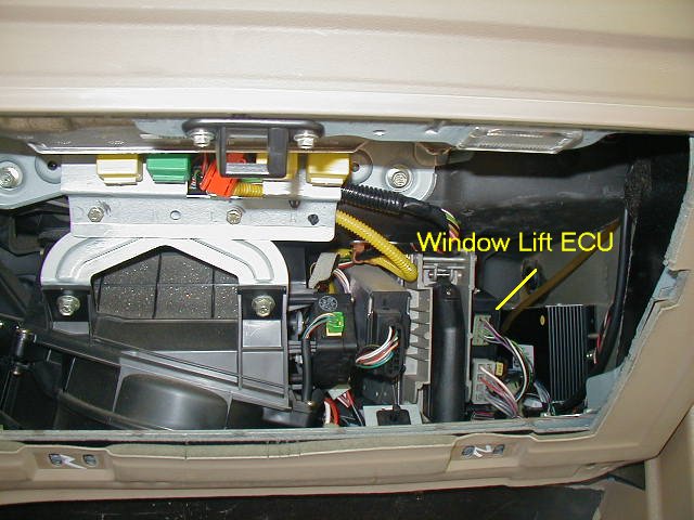

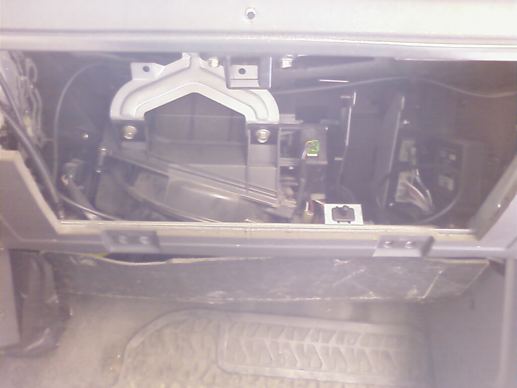

  • démonter la boite à gants, tout simplement en démonter les 4 vis (tête hexa de 7 mm) des charnières
  • pas besoin de démonter les ressorts sur les côtés (contrairement à ce qui est indiqué chez Discoweb), en pivotant légèrement on peut tout sortir

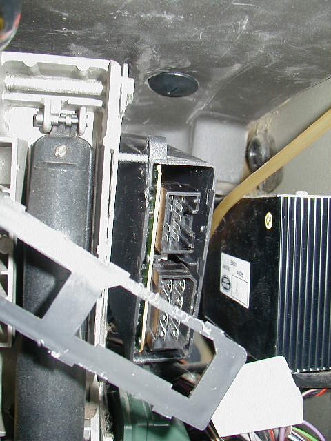

  • trouver le boitier de contrôle des vitres
    Disco '96
    Disco '96
    RRC '94
    RRC '94
  • débrancher les deux connecteurs (facile pour le connecteur de puissance, un peu moins pour le connecteur de commande, il faut utiliser un fin tournevis pour le débloquer)

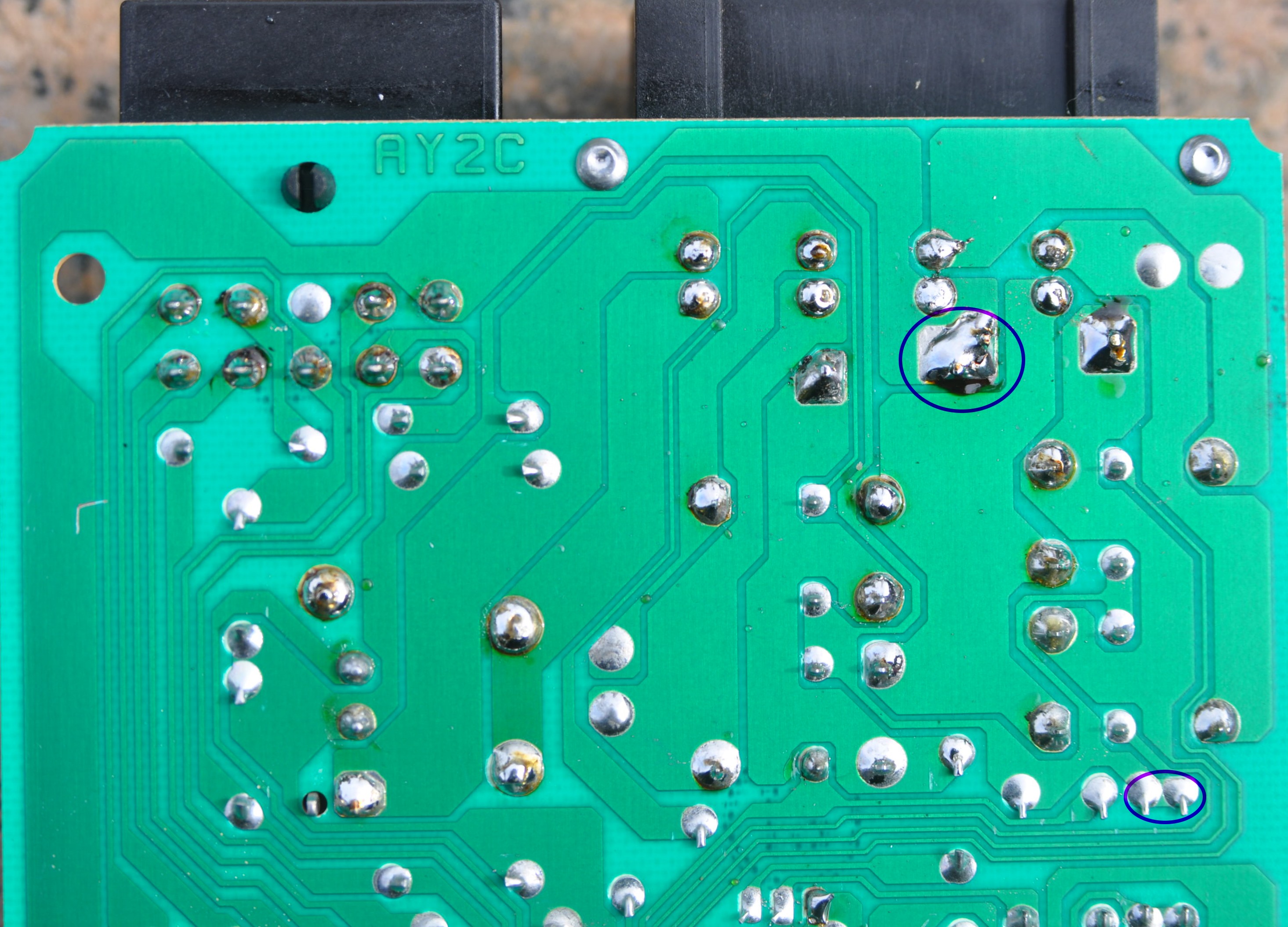

  • sortir le PCB en douceur ; contrairement à ce qui est indiqué chez Discoweb, pas besoin de défaire les boulons (ça évitera de les perdre) du boitier

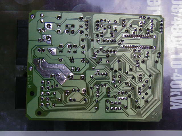

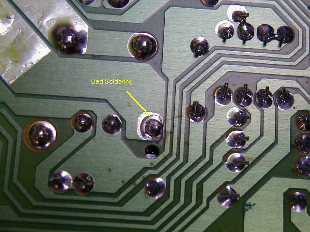

  • regarder côté piste, on voit immédiatement la soudure qui pose soucis (juste au dessus du trou)
  • refaire proprement la soudure et en profiter pour refaire celles du connecteur de puissance (qui sont un peu légères)

Piqûre de rappel : en profiter pour vérifier toutes les soudures (celles des connecteurs de commande/puissance en particulier).

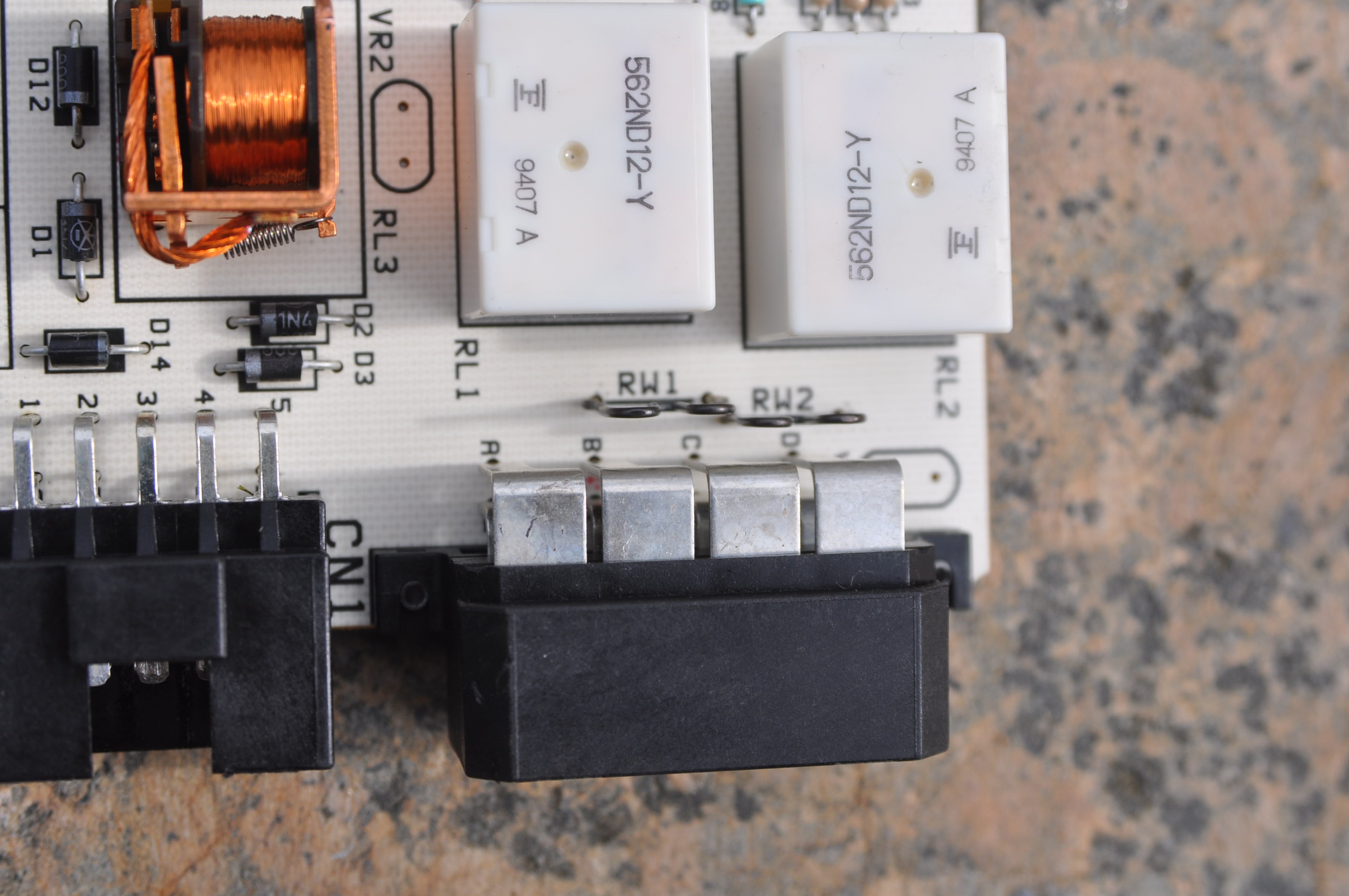

- le petit connecteur est vraiment pénible :sm4: de chez :sm25: à enlever et j'ai réussi en lui plantant une vis à bois dans le trou du détrompeur et en tirant dessus avec une tenaille ! incompréhensible d'utiliser une telle connectique pouvant résister à des tremblements de terre alors qu'à l'intérieur, les soudures ne sont pas capables de résister aux trépidations des chemins de campagne :sm27:
- je n'ai pas enlevé l'ECU, j'ai uniquement dévissé les deux écrous de 7 de devant (pour celui du bas, c'est plus facile en passant par en dessous en enlevant l'habillage insonorisant sous le tableau de bord) et après l'avoir déboité, je l'ai un peu penché pour sortir la carte
- vraiment très maigres ces soudures, dont une effectivement cassée net (il faut prendre une loupe pour le voir !) => j'ai repris toutes les soudures "puissances" ainsi que celles des deux connecteurs que j'avais malmenés lors du démontage)

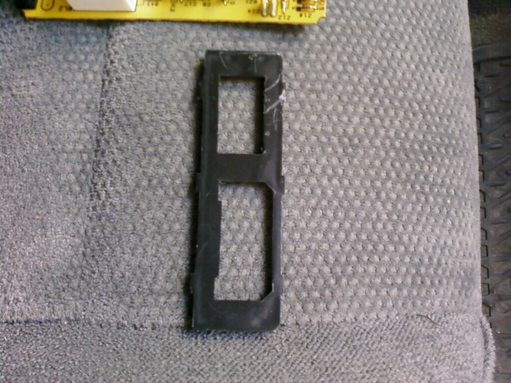

- avant de remonter la carte, j'ai occis le petit morceau de plastique situé dans le connecteur de commande avec une fraise monté sur une Dremel => si je dois y revenir, je n'aurai plus à me battre pour extraire le connecteur !!

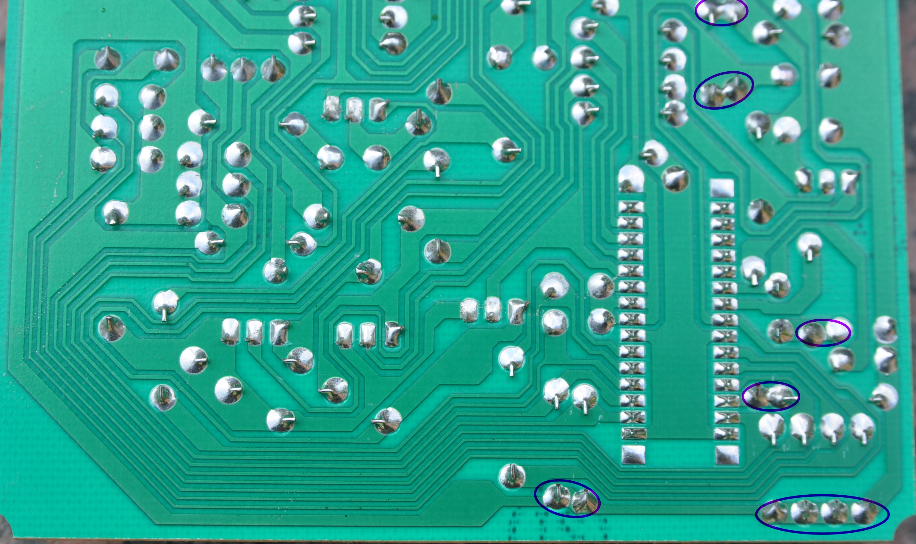

- au niveau de l'ECU, est-ce normal d'avoir certaines soudures qui se touchent (de mémoire je dois en avoir 2 ou 3, dans des zones autres que celle des soudures sèches il me semble). Si oui, certains d'entre-vous ont-ils une photo assez précise de l'ECU, permettant de bien voir où sont situées ces soudures qui doivent se toucher ?

Il y a trois relais, sur celui de gauche tu peux voir l’état des contacts. Tu peux voir aussi les deux shunts RW1 et RW2 qui servent a mesurer le courant dans les moteurs et à arrêter leur l'alimentation quand ils sont en bout de course même si tu continues à appuyer sur le bouton.
Si tu branches le circuit sans la boite noire, et que tu commandes l'ouverture des vitres, est ce que tu vois; ou entends; ou sens en mettant un doigt de dessus les relais coller ?
Coté soudures, a cause du fait que les shunt chauffent, il arrive qu'ils se tirent une balle dans le pied et se dé-soudant eux même a cause de la chauffe, Comme tu peux le voir sur ce spécimen d'un copain, qui un jour par hasard m'est passé dans les mains pour cause de soudures défectueuses.
Oui, il est normal que certaines soudures se touchent, celles qui doivent se touchées sont entourées, peut-être que si tu as un doute sur certaine, copie la photo entour celles qui te paraissent suspectes et remets la en ligne.
1)Soudures doubles
2)Soudures doubles
3)Soudures doubles

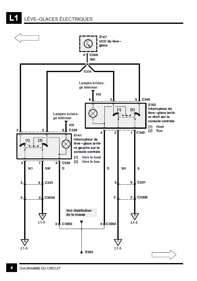

Les schémas du système de lève-vitre, peuvent peut-être t'aider à orienter tes recherches:
1) Les explications:
2) Première partie où l'on peut remarquer que l'ECC tient compte de l'information porte ouverte par une mise à la masse. Est ce que sur un disco, la commande des vitres électriques est différentes portière ouverte et portière fermée ?
3) Système de lève vitres; portière avant gauche et droit
4) Interrupteur de commande sur la console centrale, des lève glaces électrique des portières arrières :
5) Moteur des lèves glaces électrique arrières :

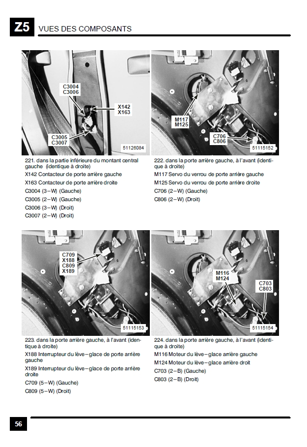

Et enfin la localisation des connecteurs de portière arrières.
