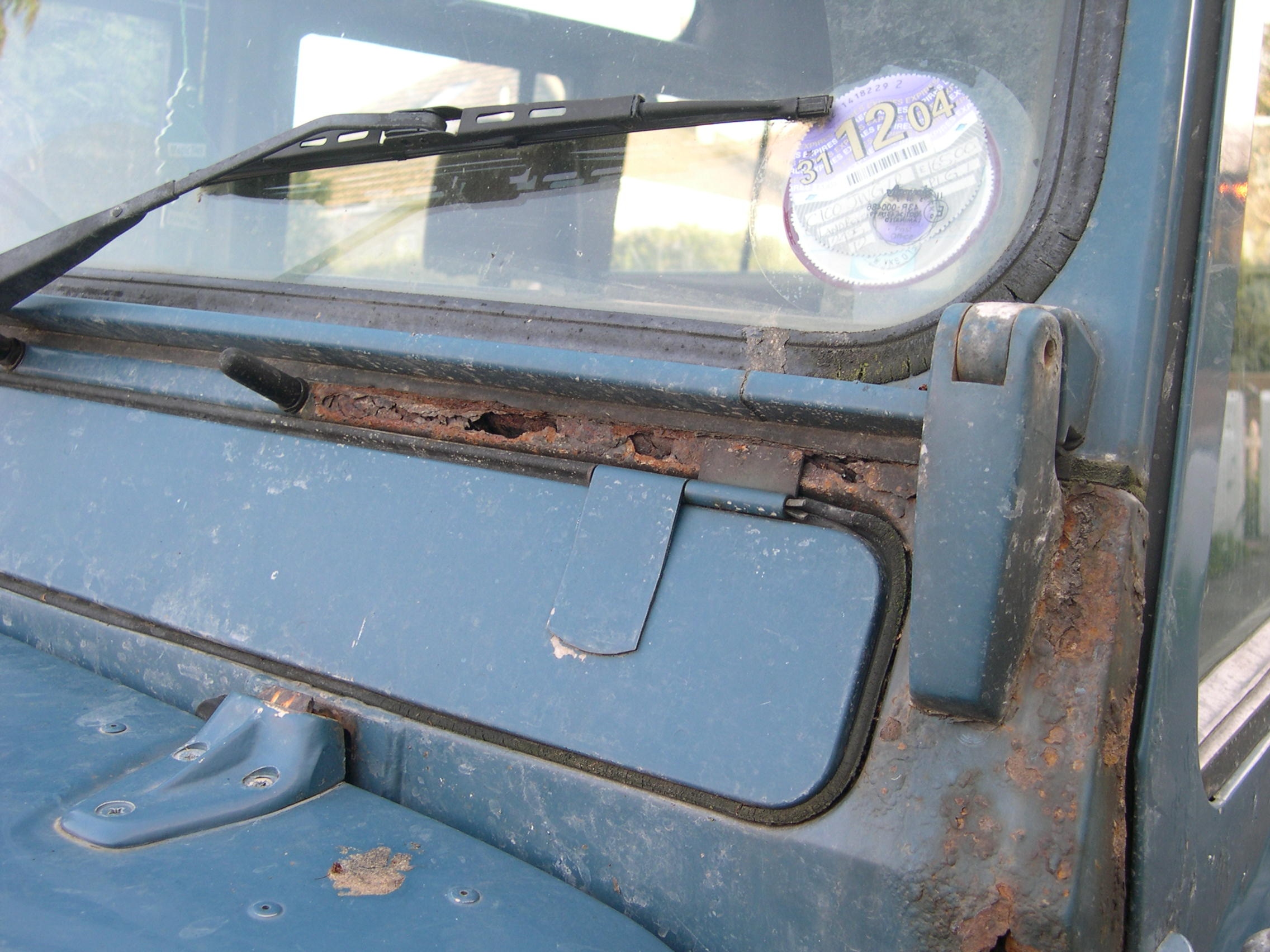

Bonjour a tous.
Les support de parebrise de mon DEF sont fortement corrodés; et la corrosion a attaqué le support de parebrise, et la partie en dessous (photos jointes)
Je vais racheter des supports (déjà peints), mais avant de les monter, je voulais traiter également les parties corrodées dessous.
j'ai l’impression que les 2 parties sont différents. Le tour de parebrise a l'air d’être en alu, alors que la partie dessous a l'air d’être en acier, recouvert d'alu.
Quelqu'un peut me confirmer?
Pour la partie inférieure, faut traiter séparément l'armature et la partie alu, pour avoir un résultat propre et stopper le corrosion?
Merci d'avance :)

Je vais suivre ce sujet avec intérêt car cela commence pour moi..... aux mêmes endroits.
Pour l'instant pour ralentir j'ai pulvérisé du Rustol.....

La seul solution vraiment pérenne, c'est de changer le tablier complet. C'est un des plus gros boulot que tu puisses faire sur un land :
Si tu veux faire un bon boulot d'approche, il faut démonter la baie de parebrise en alu, changer les charnières fixes qui sont gangrénées d'oxydation d'alumine blanche car il y a de forte probabilité de réapparition.
Pour se faire, il faut déboulonner le toit au dessus du parebrise; les quatre coins de la benne; les montants de porte, et une petite patte en milieu de caisse, le lever légèrement et sortir la baie. Prévoir le joint du bas de baie et de la pâte pour le haut. Après, tu y verras beaucoup plus clair.

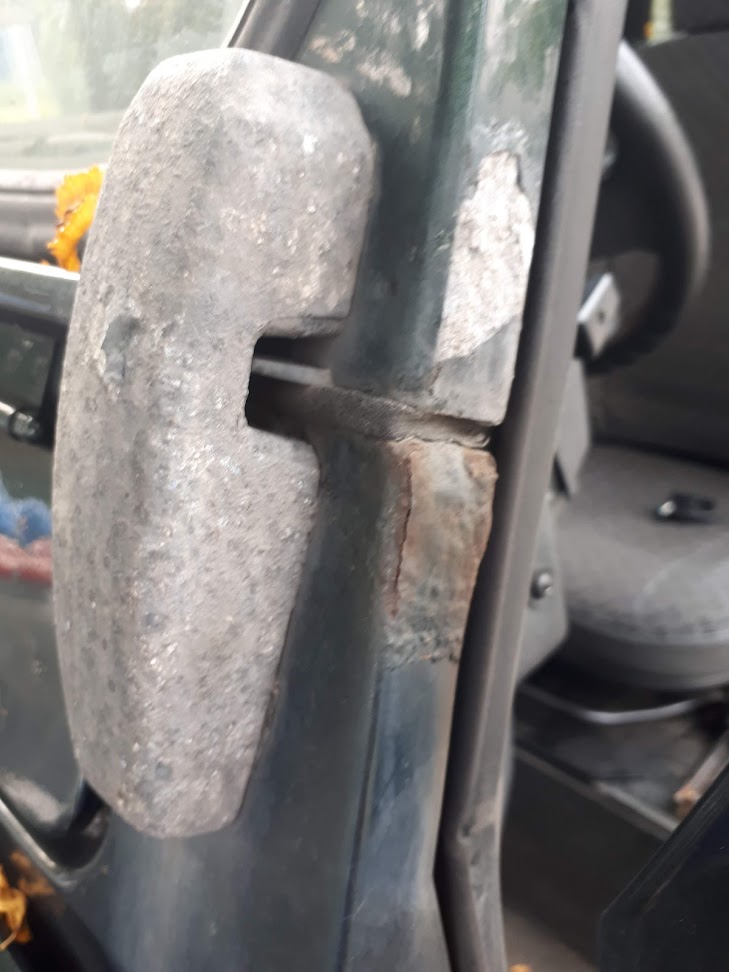

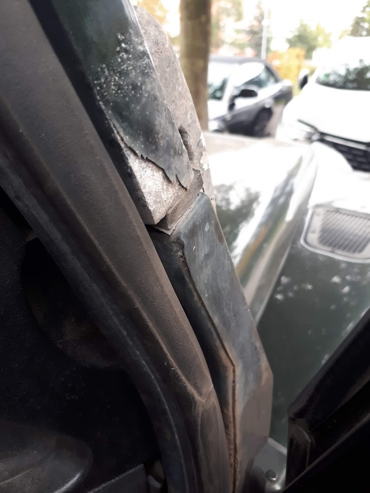

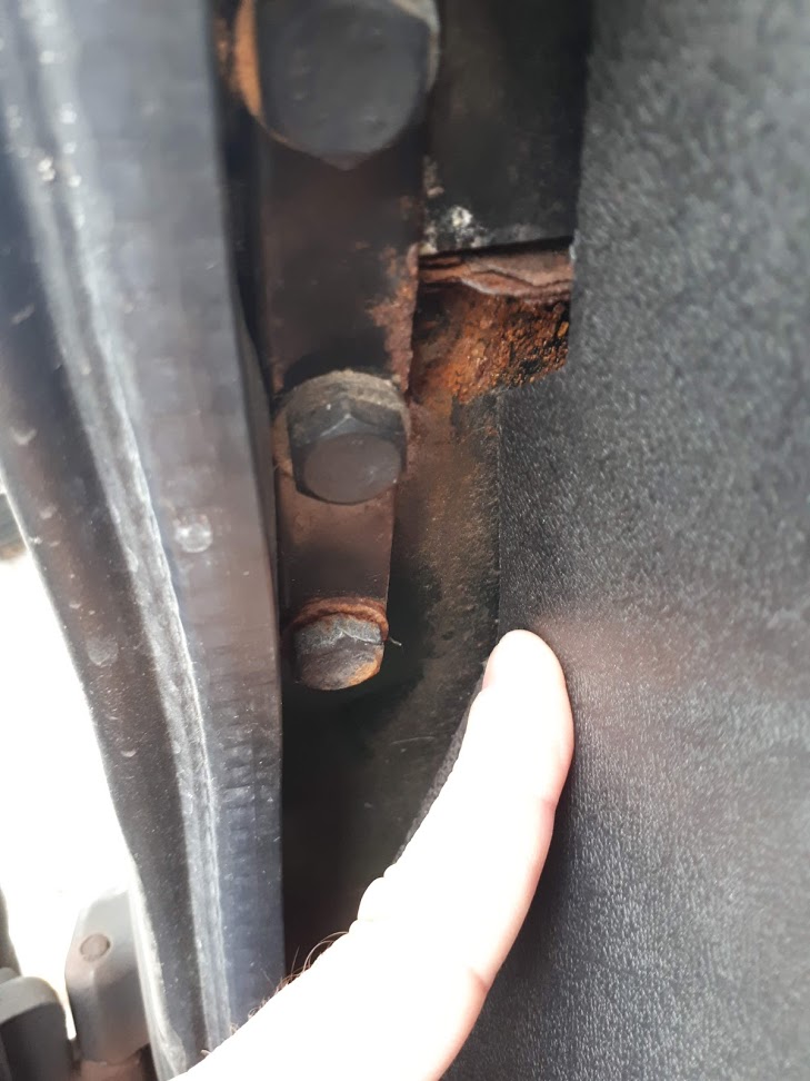

... profité du beau temps pour réparer un peu tout ca....
J'ai décidé de démonter les supports pour voir l'état de corrosion en dessous; et de repeindre les supports dans un 1er temps.
Ca va, ce n'est pas trop mauvais en dessous.
Le démontage (trés accessibles par l'interieur), poncage (attention, alu super tendre) et peinture des supports se fait sans problème.
voila le resultat final.
Prochaine étape : acheter une Dremel, et poncer/repeindre la corrosion sur le tablier et les montants de pare brise.
