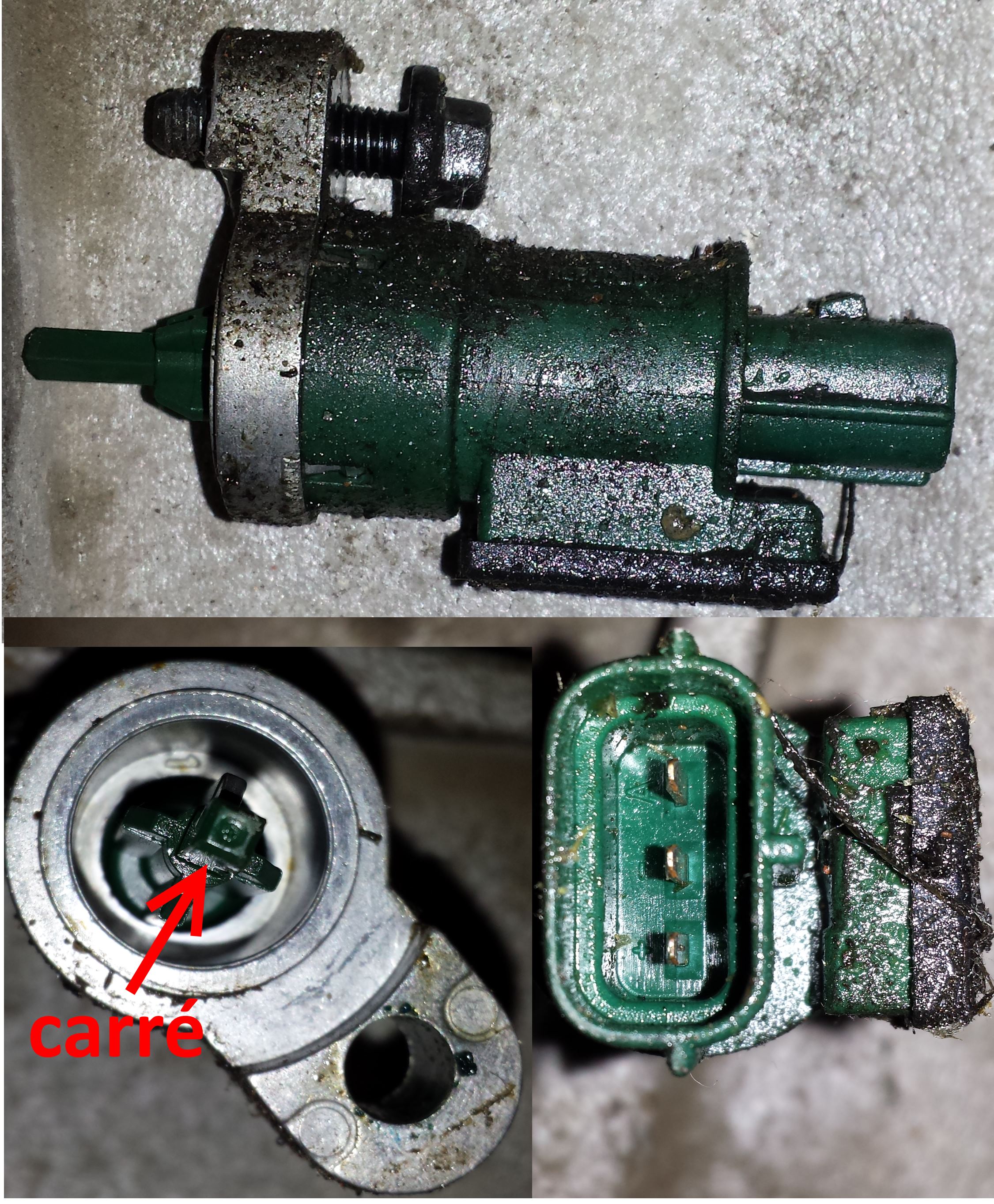

Est ce que le capteur de vitesse est correctement entraîné ? Démonte le et test avec une visseuse. Car en cas de changement, comme il y a 2 tailles de carré, il y a peut-être un bug a ce niveau là.

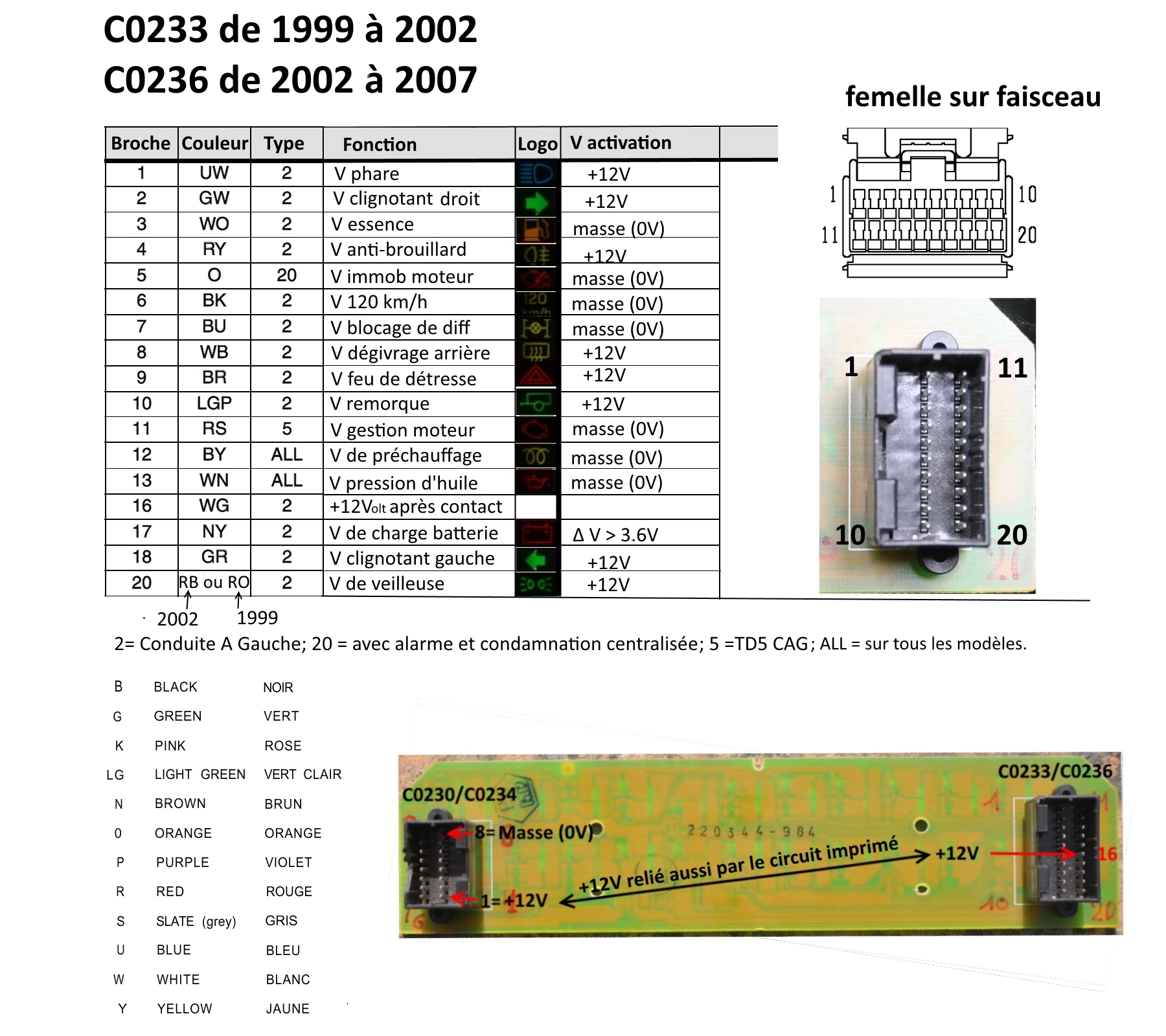

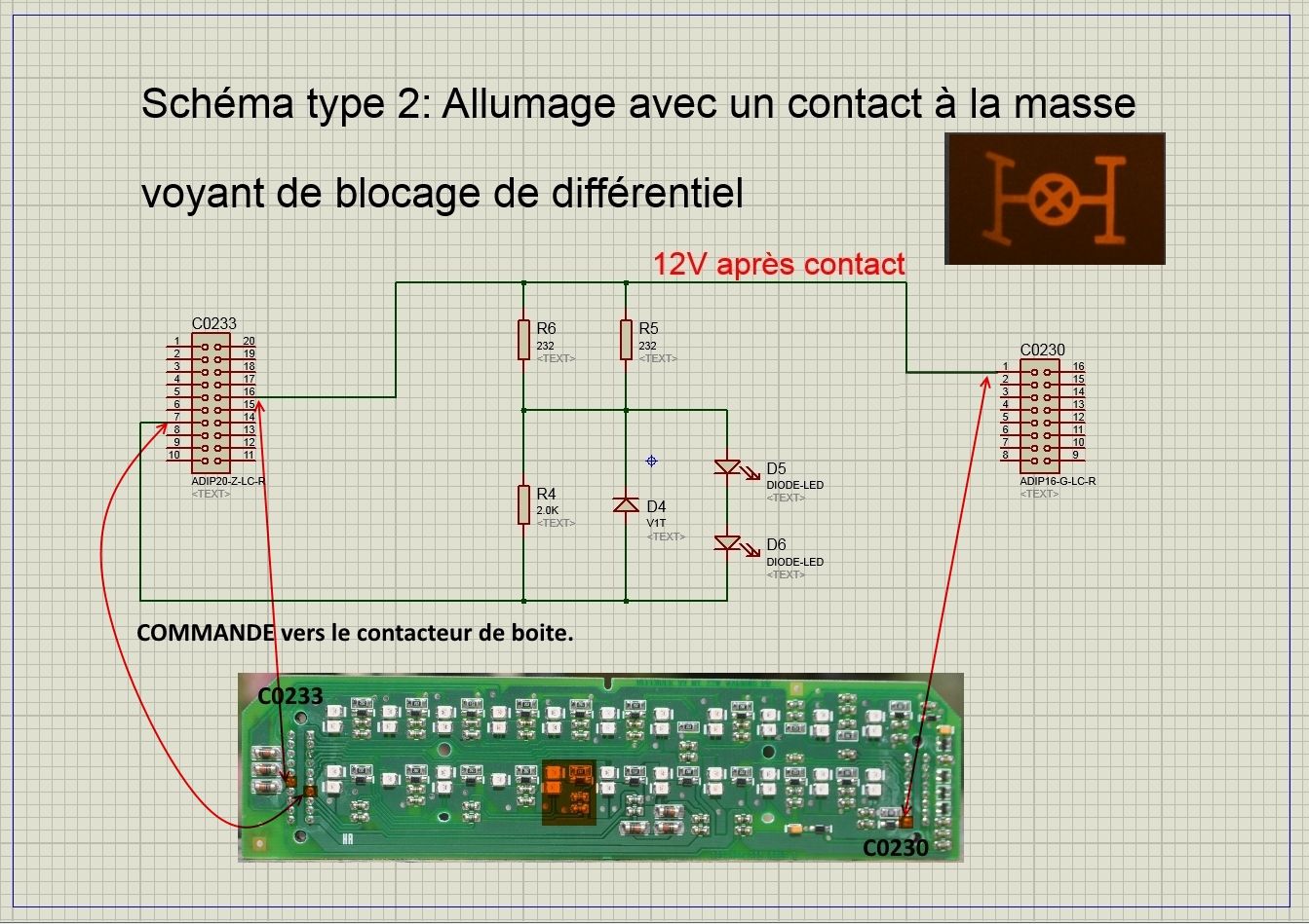

Après reprise de mes archives, sur le TD5 le niveau d'activation du voyant de préchauffage est un 0V, mais sur le 300 aussi d'ailleur, c'est sur les TD et les génération précédente que c'était un +12V. Donc il faut reprendre la copie et positionner le fil jaune liseré noir sur une masse pour validé l'allumage du voyant. Le schéma sur la platine de voyant du td5 pour le voyant de préchauffage est le même que pour ce voyant là. Le fait d'avoir mis un +12V sur le fil n'a pas de conséquence, la diode se retrouvant entre 2 +12V elle ne pouvait pas s'allumer.
Vois ce thème sur le sujet : contacteur feux de recul

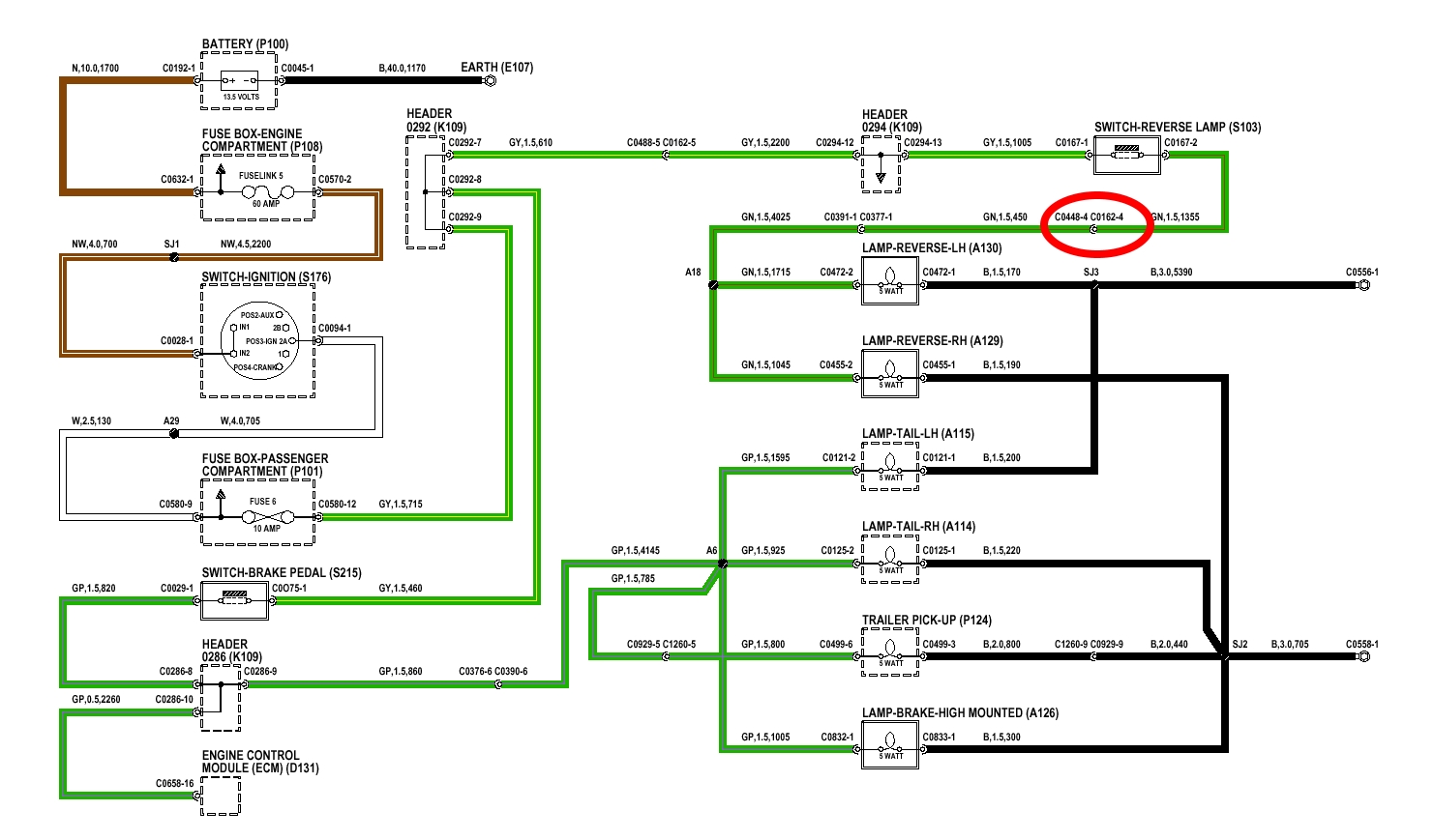

Le +12V du feu de recul est commuté par l'interrupteur sur la boite. Si le 12 V arrive sur le commutateur de boite, et en repart lorsque tu passes la marche arrière, alors il faut contrôler les connecteurs. celui du tablier coté compartiment moteur du faisceau qui part dans le longeron arrière, et ceux qui se situe dans la boite derrière les feux arrières droit.Feu de recule, masse OK par contre pas de courant sur le + du feu

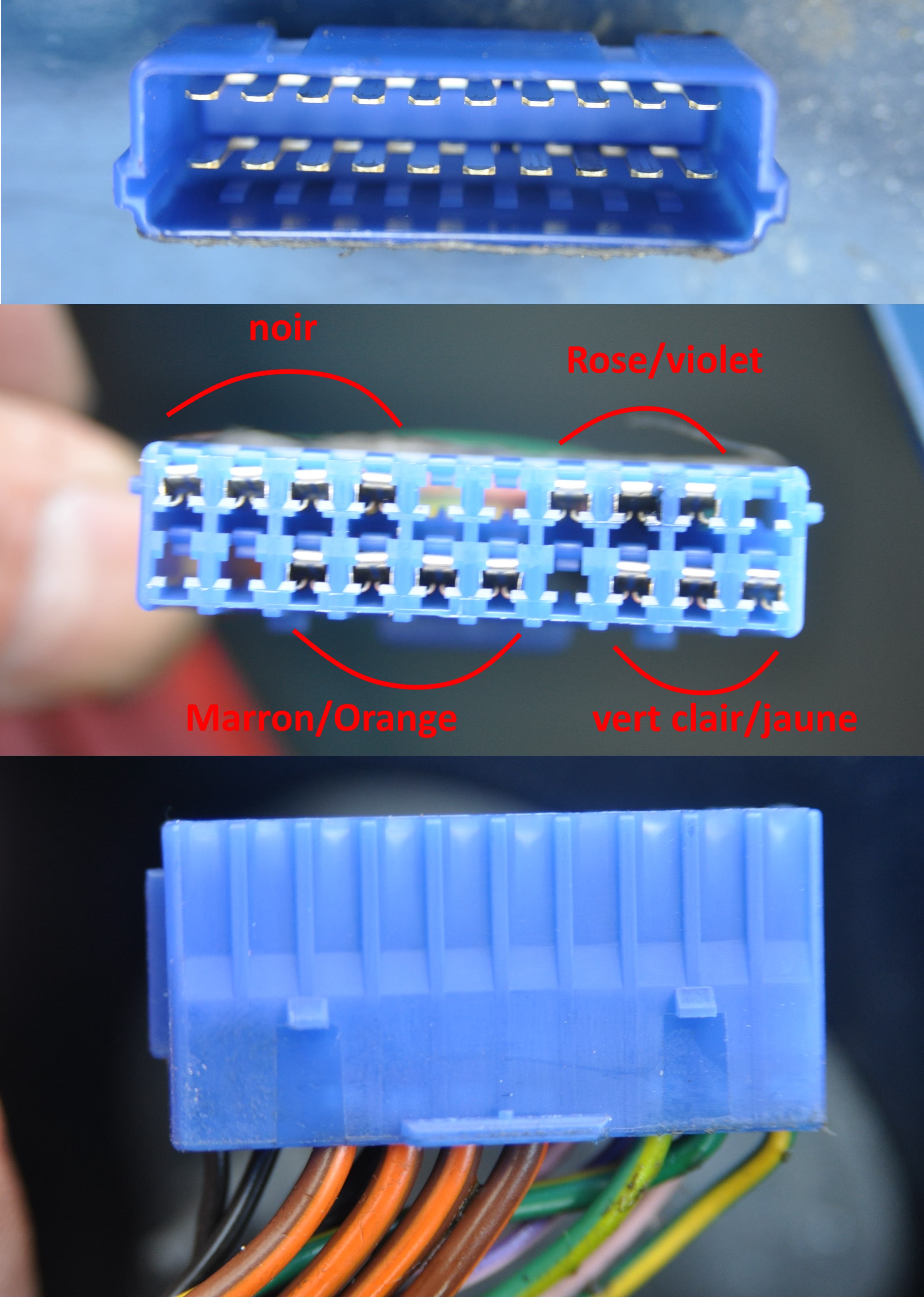

Il y a bien un lien a travers les collecteurs de raccordement C0292 et C0290 leur 12V passe par ces deux là : Cela ressemble a ça : En faisant une recherche sur le forum, avec K109 + collecteur + raccordement tu devrais trouver pas mal de renseignement.

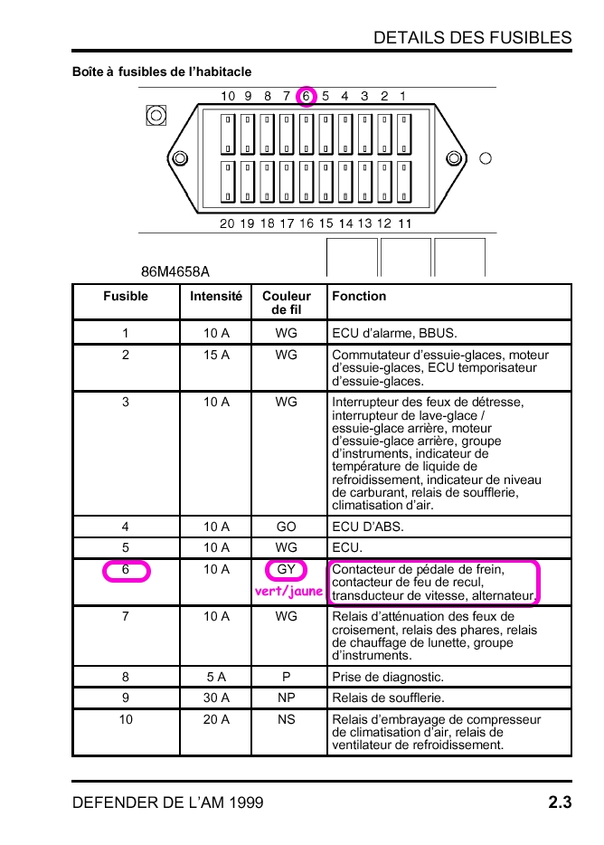

Il y a toujours une ambiguïté sur la numérotation des fusibles, car sur les pictogrammes du couvercle du boitier de fusible, la numérotation est inversée par rapport aux schémas ou à la doc du tableau :
On part toujours du principe, que tu as un 300 avec le faisceau du TD5, car là aussi il doit y avoir quelques nuances subtils qui nécessite notre vigilance.
Les pictogramme du TD5 de 99 : Le descriptif détaillé des fusibles. Où l'on peut effectivement voir le lien entre feu de recule et compteur. De même que ton fusible N° 5 en partant de la gauche, correspond bien au fusible numéro 6 du schéma et du descriptif: Le schéma des collecteurs placé dans une inter précédente est donc bon. Donc méfiance, il y a un risque de décharge de la batterie si ce fusible est HS car c'est ce +12V qui permet d'amorcer la charge.

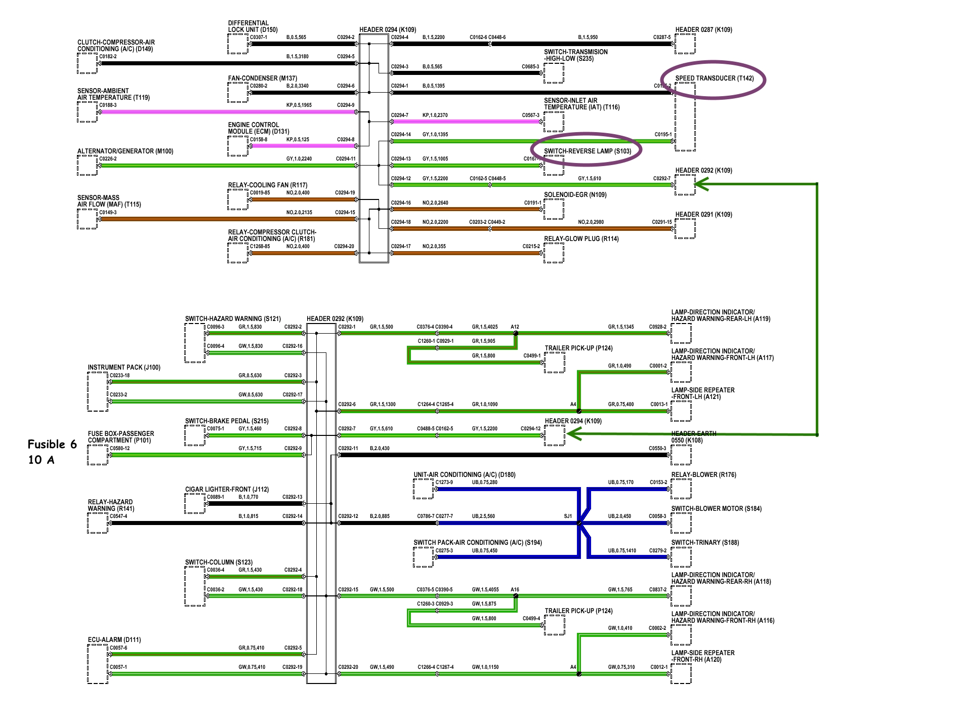

Les causes possibles pour lesquelles ce fusible peut sauter apparaissent sur le schéma :
1) problème d'alternateur HS .
2) problème sur les feux stop ( douille, ampoule, faisceau, switch; connecteur intermédiaire...) ou le connecteur de remorque
3) problème sur le feu de recule ( douille; ampoule; faisceau; switch; connecteur intermédiaire... ) ou le connecteur de remorque
4) problème sur le capteur de vitesse ( court circuit interne; faisceau...) 5) problème sur l'un des deux collecteurs de raccordement. En effet, il n'est pas rare que les liaisons se mettent en court circuit en elles. Car en cas de défaut, oxydation ou court circuit ou sur consommation sur l'une des lignes, cela provoque la fonte du plastique et cela se solde par un court circuit interne, a l'un de ces colleteurs de raccordement dans ton cas soit dans C0292 ou dans C0294. Pas le choix, il faut démonter la console centrale et tout l'habillage pour y accéder.
En reprenant le schéma des collecteurs avec le brochage, tu t’aperçois qu'il y a une ligne de masse face à celle du fusible alimentant le fil vert liseré jaune. Dans un premier temps, pour lever quelques doutes, en bricolant une petite lampe témoin genre voyant de tableau de bord, ou à l'aide d'un multimètre en position voltmètre que tu positionnes à la place du fusible. Cela va s'allumer ou indiquer 12V dés que tu mets le contact. A partir de là, tu déconnectes le faisceau arrière en débranchant les connecteurs le long du tablier dans le compartiment moteur, derrière la soufflerie de chauffage. Là tu élimines en grande partie les doute 2) et 3); si la lampe témoin s’éteint ou que le +12V disparait c'est que le défaut vient de l'arrière sinon ben... Tu déconnectes l’alternateur... Tu déconnectes le capteur de vitesse... Tu dépouilles la console centrale et son habillage pour aller jeter un œil sur l'un des deux collecteur de raccordement. Tu les différencieras facilement a par la couleur des fils.
Allez! je lance les paris, un défaut sur C0292...
NB: pourras tu faire une photo du défaut une fois que tu l'auras trouvé...
