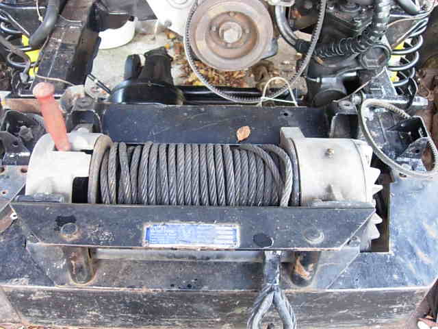

A noter le gros treuil devant et si ce Land a fait de la piste cassante on peu imaginer une rupture de fatigue...LØLØ a écrit :.../...., je n'ai jamais vue ça, sauf dans le cas de lands accidentés, ou il a mangé un trottoir ou un truc dans le genre .
Reste à confirmer avec l'examen sous binoculaire du fasciés de rupture des pièces rompues (vice caché ?)

Salut,RR VM 1992 a écrit : A noter le gros treuil devant et si ce Land a fait de la piste cassante on peu imaginer une rupture de fatigue...
Pas si gros que ça...
Vois celui là 70kg + le parechoc en 5mm un véritable âne mort, jamais eu de problème malgré des pistes défoncée avec un nombre de km avec supérieur à 100000 dont la moitié sur piste et un nombre de treuillage incalculable (débardage et abatage de bois) le pont en lui même est de 1986 et a dépassé largement les 500000km.
Donc je pencherai plus pour un choc, ou effectivement un défaut ou un desserrage ou cassage du pivot inférieur. Un âne mort, je n'arrive pas à le lever tout seul pour le mettre en place... Alors que le treuil électrique, ce n'est pas un problème. Par contre, les ressorts et les amortisseurs avant sont renforcés. Mais de là a dire que le treuil a un impact sur les bols je doute.
