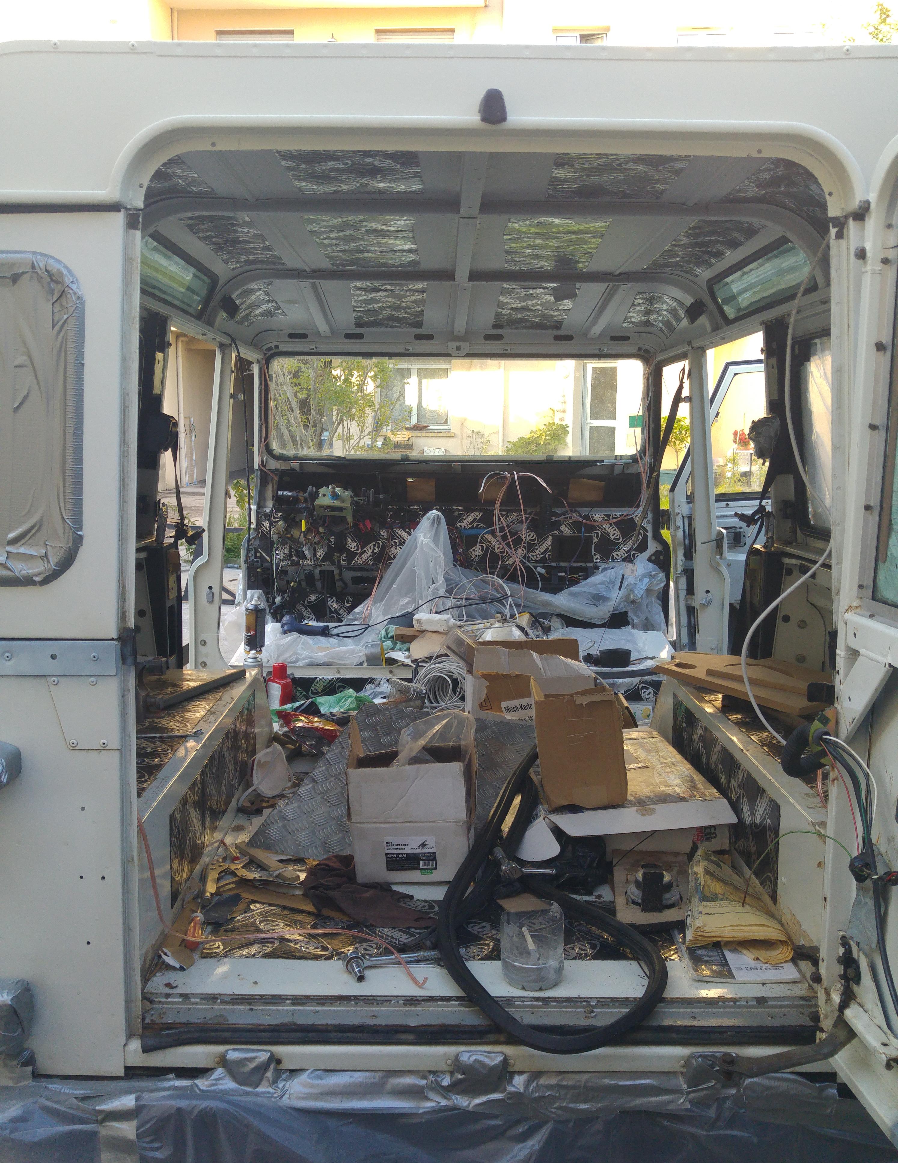

Pour le moment j'ai commencé au Dynamat :
- toute l'arrière de la cabine (passages de roues arrières, toit, parois) est couverte à ~60% (pas besoin de plus, la majorité du son vient de l'avant), c'est à dire avec des carrés de dynamat au centre des grandes surfaces résonantes
- le plancher à l'avant est entièrement couvert avec 1 à 2 couches par endroits, et une couche au pieds des passagers
- tout le parefeu est entièrement couvert côté cabine, avec deux couches de dynamat
- le tunnel de boite a été démonté et couvert lui aussi de deux couches de dynamat dans son intérieur (donc à l'extérieur du véhicule puisqu'il est concave), et la mousse d'origine laissée présente
- le capot est entièrement couvert
- rien dans les portières, j'avais plus rien ¯\_(ツ)_/¯
Ça a donné ça (cliquer pour agrandir) :
Après plusieurs mois d'utilisation il n'y a pas la moindre détérioration, même en ayant passé l'hiver dehors.
Au final :
- l'isolation arrière est suffisante, la couverture à 60% casse les sons et la cabine n'est maintenant plus une caisse de résonance
- l'isolation du parefeu + tunnel de boite étouffe totalement les sons aigus, on entend plus du tout les "percussions" des pistons moteur et de la mécanique de boite, par contre ça bourdonne encore car beaucoup de basses fréquences passent encore. Également l'isolation du tunnel de boite n'est pas suffisante car j'ai du son qui passe tout autour au niveau des vis. J'entends encore aussi le moteur entre le parebrise et le parefeu, au niveau des plaques d'évents
- le dynamat fait aussi office d'isolation thermique, la chaleur du moteur est moins présente en cabine en été, et le froid passe moins facilement les paroies arrières en hiver (j'ai également doublé les joints de portes)

Sur ta photo tu n’as pas isolé totalement le toit, par choix ?

Au niveau du toit c'est justement ce dont je parle pour les "60% de couverture", étant donné que le son ne provient pas de ces endroits là, c'est largement suffisant pour casser la résonance dans la carrosserie.
